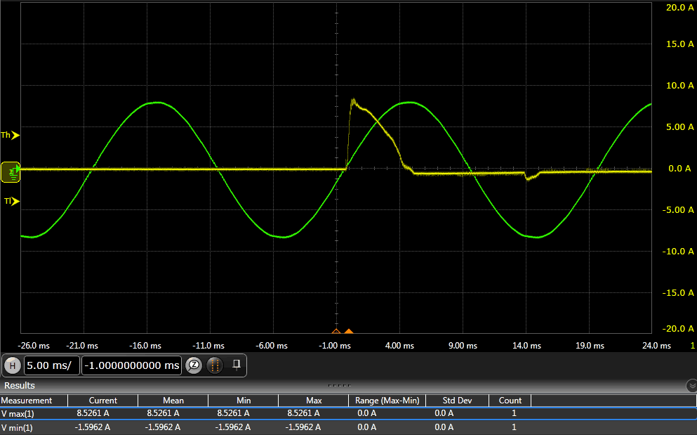

Co si myslíte o nápadu nahradit v tom modulu relé polovodičovým Solid State Relay? Vyzkoušel jsem KSD203AC2 https://www.gme.cz/ksd203ac2 a spíná vzorně v nule, špička tak nepřesáhne 10A, ten SSR by měl špičkově vydržet 30A.
V klidu bude spínat nějakých 0,4A , ztráta 0,4x1,5=0,6W , to se asi obejde bez chlazení.
Pokud jsem nepřehlédl nějaký problém, tak mi to vychází jako ideální řešení...

Já myslím, že dobrý.
Obzvlášť když sis to ověřil měřením, a není jenom takové "co by kdyby".
(Nemusí mít platnou revizi.)

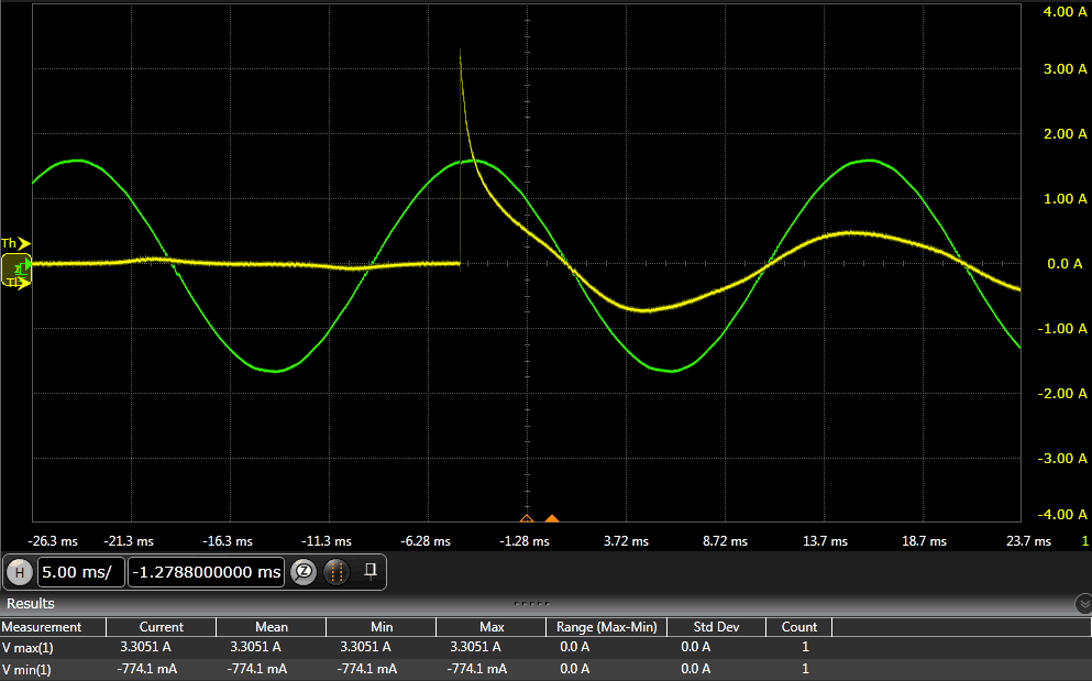

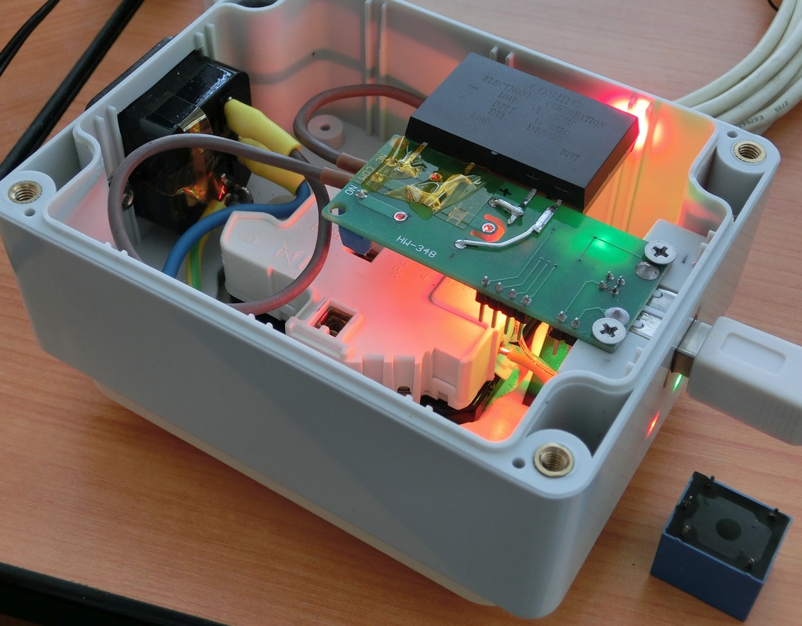

Tak jsem to naimplantoval, místo relátka je Solid State Relay.
No neni to hezký?
No neni...
Až si nedám pozor a připojím ten spínaný zdroj přes už sepnutý SSR, tak při troše smůly odejde SSR do věčných lovišť, pokud se strefím do maxima sinusovky a projde tím těch 100A. Samozřejmě jsem to nezkusil, ale zkusil jsem to se žárovkou:
Není to zkrátka dostatečně blbuvzdorné.

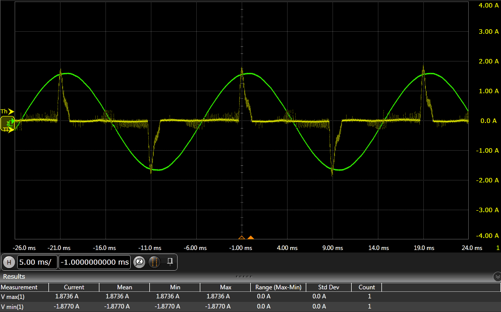

Taky mi proudová sonda ukazuje na odběru spínaného zdroje nějaké "fousy", nevím kde se to tam bere, pokud zdroj připojím rovnou na síť tak to tam není, nebo jen nepatrně.
Ale žádné problémy to nedělá, tak si s tím asi nebudu lámat hlavu.

S to relatko tam mel nechat a spinat to pomoci ssr pres nejaky odpor jen na chvilicku nez se kondiky nabiji a pak ssr preklemovat relatkem. Zadne proudove spicky bys nemel a nic by ti neodchazelo ani netopilo. Takhle kopnes do kabelu, restartujes comp, problikne sit pri nejakem vypadku a budes tam kdes byl.
Příspěvky: 34827
PříspěvekZaslal: ne říjen 10 2021, 5:47    Předmět: Citovat
Proč by byl tam kde je? Střídavý SSR mají jako výkonovej spínací prvek triak - takže když kopne do kabelu a dojde k přerušení toku proudu v momentě, kdy půlvlna není v nule resp. v nějaký malý hodnotě, tak klesne příčnej proud hlavní spínací součástkou a ta se zavře - a znovu se votevře až při následujícím průchodu napětí nulou, takže proudová špička se zas nebude konat !!!

No, ale ntc v tom spinanem zdroji bude zahratej takze se bude spinat mnohem vetsi proud.

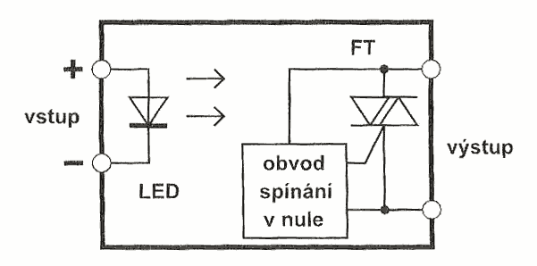

Triak samotný, pokud dostává trvale proud do řídící elektrody, se chová jako dvě antiparalelně zapojené diody. V SSR se o řízení triaku stará extra obvod:
Když SSR dostane přes optočlen řídící signál, počká na průchod nulou a sepne. Pak už to drží sepnuté pořád, dokud optočlen nezhasne.
Takže bohužel, pokud vypadne síť na delší dobu než nějaké milisekundy, kondenzátor ve zdroji se stihne vybít a při obnovení sítě udělá klasickou špičku.
Ba ne, hochu, ty si to představuješ jak dřevěná Špejblovo synka hlavička třetí světovou, ten triak musí dostat zapalovací impuls na každou půlvlnu zvlášť a o to se právě stará ten extra spouštěcí obvod, aby nejen první, ale i všecky následující zapalovací impulsy pro obě polarity spínanýho proudu přišly těsně po tom, co spínaný napětí projde nulou - ta ovládací infra-LED dělá jedinou věc - přes (většinou) malej fototriak dovoluje projít tomu zapalovacímu impulsu až na GATE hlavního triaku, ale zapalovací impuls samotnej se v SSR-kách spínajících v nule vytváří 100x za vteřinu znovu a znovu, protože i příčnej proud tím hlavním triakem se přerušuje 100x za stejnou dobu ... A navíc má 3 PN-přechody v sérii pro každej směr (je to 5-vrstvá součástka), na to že by se choval jako dvě antiparalelní diody rovnou zapomeň, tohle říct před mým nebožtíkem učitelem polovodičovejch součástek, na fleku ho vezou na koronárku ... Pořádně si přečti A PROŠTUDUJ popis činnosti triaku a SSR pro střídavej proud, kamaráde, dřív než zhačneš něco podobnýho plácat, obojetnýma souhláskama to nezachráníš ...
