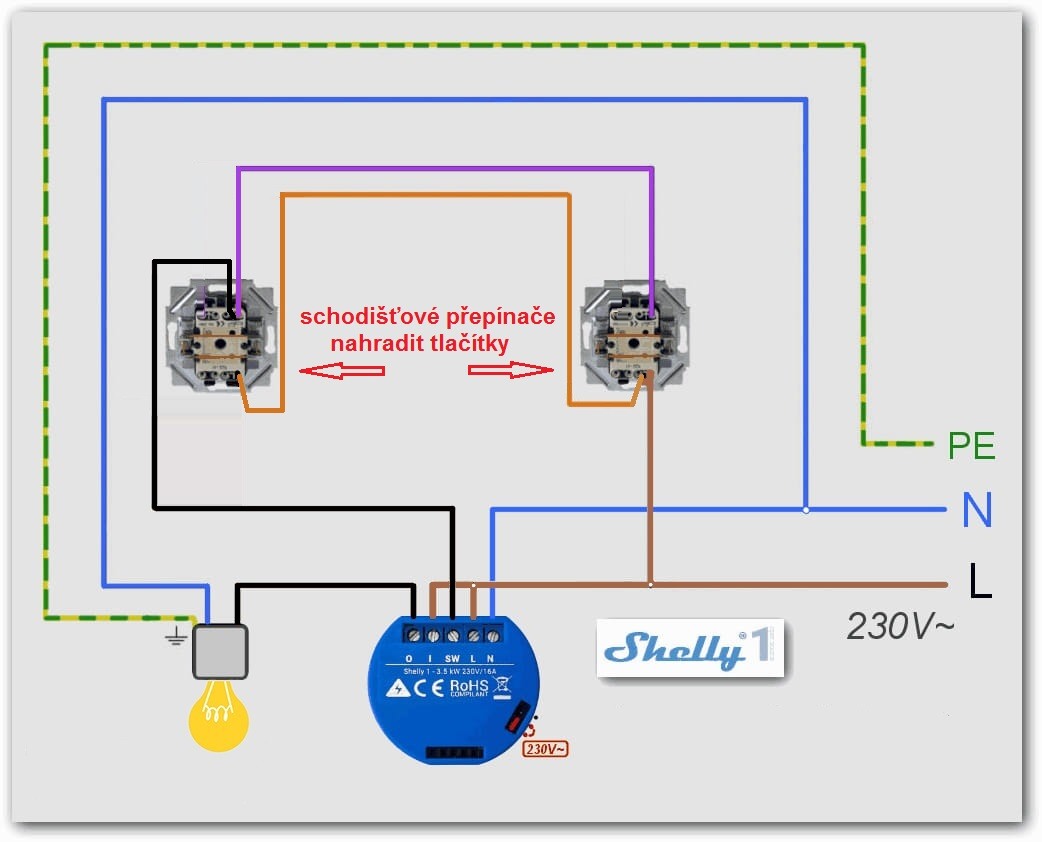

Tak jako tak to můžeš umístit do krabice, odkud je odbočené světlo a vývody ke schodišťákům. Ty nahradíš tlačítky (v podstatě stačí samotné strojky, ani rámečky nemusíš měnit). A původní dráty přepojíš podle přílohy.
Obě tlačítka budou mít stejnou funkci.
Nezapomínej na to, že si Shelly dělá vlastní wifi síť, z toho hlediska není příliš důležité, kde v domě je, ty přívody budou vyzařovat dost slušně.
A mechanické odpojení?
V tom případě tě nic, než sekání a zapuštění dalšího vypínače nemine.

Ono bude stačit nahradit strojky č.6 strojkem č. 1/0. Je to vlastně vratný vypínač s pružinkou. Nutno ale zapojit jak upravil Hill.

Nejsem si jistej, jestli by vypínač měl být tlačítko. Potom by schodišťáky nemohly být v sérii, ale paralelně. Autor by měl zkusit, jak modul reaguje na tlačítko, jestli zůstane svítit do druhého stisku, nebo svítí jen po dobu stsku tlačítka.

Však tu úpravu co sem dal Hill má zapojené paralelně.

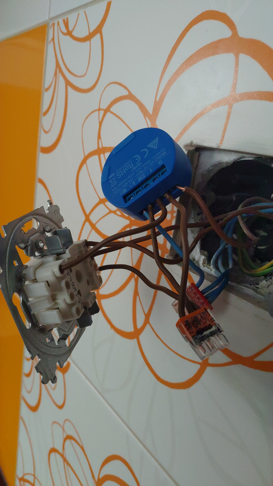

Zkusil jsem to dát k lince (led pásek), kde bylo zapojení jako na obrázku. 3. vodič u jednoduchého tlačítka je světelný okruh jádra, který využívá digestoř v kuchyni. Nevím proč to tam je, když není závislá na stisku tlačítka, ale to není podstatné.
Podstatné je, že zapínání / vypínání přes WIFI funguje. Bohužel ne vždy funguje zapínání / vypínání vypínačem. Někdy je potřeba vypínač překliknout 2x (tedy do stejné polohy), aby se stav rozsvícení změnil.
To je vlastnost toho relé nebo to mám špatně zapojené?

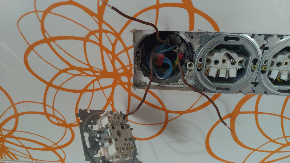

Puvodní zapojení vypínače
 Velikost:  162.76 kB
 Zobrazeno:  81 krát
Ten 3. IN tam není. Druhý IN jsem dal do toho waga, které jsem vyměnil za čtyřdírový a tím se tam věšly (ve vypínači jsou zapojené jen 2 INy).
 Velikost:  136.43 kB
 Zobrazeno:  93 krát

tomaser81 napsal(a):
...Bohužel ne vždy funguje zapínání / vypínání vypínačem. Někdy je potřeba vypínač překliknout 2x (tedy do stejné polohy), aby se stav rozsvícení změnil.
To je vlastnost: ten vypínač se musí po stisknutí sám vrátit do rozpojeného stavu. Je tam přece požadované tlačítko s jedinou stabilní polohou, a to vypnuto.
Čili vyměnit strojek ve vypínači za "odpérovaný".
Asi logika rozlišuje krátké a dlouhé sepnutí (když dlouhé, myslím několik vteřin) a korektně se chová jen při krátkém.

Klepnout 2x není matoucí, ale důsledek nepoužití tlačítka. Tím že klepněte 2x tak suplujete tlačítko. Defacto poprvé zapnu podruhé vypnu. Úplně stejně se chová tlačítko. Stiknu je seple, dám prst pryč je vypnuté. Embarassed

A co brání tam dát strojky 1/0?
