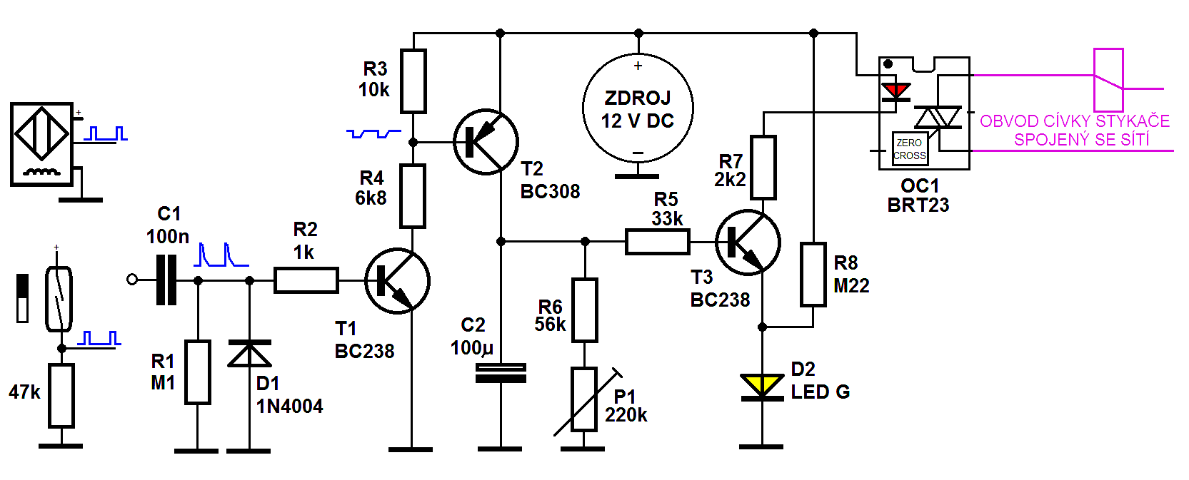

Kluci, vy, jak vidíte Arduino, tak nejste k udržení.
Jako ten správně pevnou větev hledající, když viděl špagát.
Myslete i na to, že se tím bude ovládat zařízení galvanicky spojené se sítí, tedy vyhodnocovací část je třeba galvanicky a bezpečně oddělit.
A přednostně se vyhnout všemu, co by se mohlo lupancem při sepnutí nebo rozepnutí resetovat.
Čistě analogově to zvládnou tři šuplíkové tranzistory, o oddělení se postará triakový optočlen s hlídáním průchodu nulou (aby zbytečně nezvyšoval nároky na zhášecí člen cívky stykače).
Čidla k tomu lze připojit různá: indukční samozřejmě bude potřebovat pull-up nebo pull-down odpor, podle toho, jestli má otevřený kolektor NPN nebo PNP. Jazýčkovému kontaktu, kolem kterého bude běhat 7x za vteřinu magnet, je to celkem jedno, optozávora taky nevyžaduje žádné zvláštní ohledy...
Je vynechané rozběhové zpoždění, takže tlačítko stykače START je třeba držet, než proběhne jedna otáčka, resp. jeden impuls.
A asi půl až jednuapůl vteřiny čekání na impuls, co nepřišel, než rozpojí okruh cívky stykače, se doladí trimrem P1:
Napájení obstará jedno trafo do zásuvky 12 V
 Velikost:  31.1 kB
 Zobrazeno:  136 krát

má to točit 400ot/min a hlídat zastavení, myslím, že úplně stačí indukčákem snímat jeden bod. Dávat do takto jednoduché aplikace arduino je kanon na vrabce a také možný zdroj problémů. Pokud to má být v nějaké průmyslové aplikaci tak využít modulu na DIN časové relé se zpožděným vypnutím , indukčákem spínat trigger a paralelně k indukčáku dát tlačítko pro start.

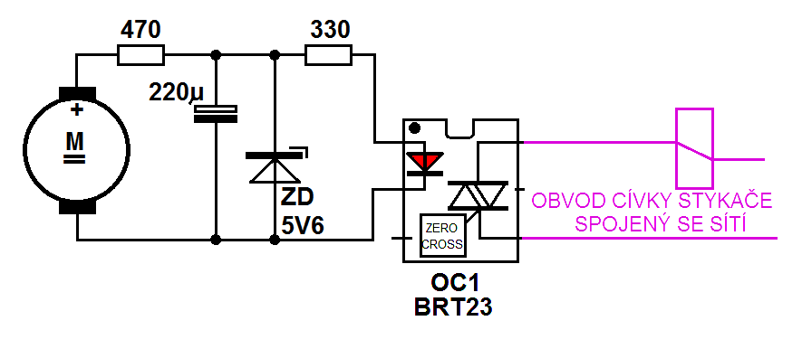

niko231 napsal(a):
Jednou jsem takovou hloupost řešil pomocí dynama na kolo, točí-dává napětí, stojí 0V.
Správně: je to hloupost a jde řešit těmi nejjednoduššími způsoby.
Ani to nepotřebuje napájení, šťávu si dodá samo.
Konečně - vhodný převod do rychla a dá se tam použít přímo motorek z kazeťáku, jestli měl vestavěnou elektroniku regulátoru, tak tu vyhodit (příloha).
A možná i lepší by byly motorky SMz375 použité jako alternátory, jen by se jim musel přidat usměrňovač.
Koukej, jak se nám to zjednodušilo...

.... šťávu si dodá samo... lenže samé sa nerozbehne
Příspěvky: 21166
PříspěvekZaslal: st říjen 06 2021, 14:01    Předmět: Citovat
Proč by se nerozeběhlo? Šťávu pro udržení sepnutého ovládání si vyrábí hlídač sám, protože je něčím poháněný.
A pohon přece napájení má, u stykače jsou tlačítka Start - Stop, takže zase půjde jen o to, přidržet tlačítko Start tak dlouho, než si snímač vyrobí dost šťávy na to, aby triak zapojený v okruhu cívky stykače vedl, až to tlačítko pustím.
Jak dlouho to může trvat: vteřinu, dvě?

ak odpájací stykač počas rozbehu preklenieš, tak potom áno, bude to fungovať

Však to předpokládám, že kdo to dělá, ví, jak funguje dvoutlačítko u samodržného zapojení, a že triak vrazí do série s pomocným kontaktem stykače a tato kombinace bude přemosťovat tlačítko START (v tomto zapojení se zapojí triak místo propojky kontaktů 24 a A1 na stykači). S tím vším v sérii zůstává rozpínací kontakt tlačítka STOP, případně další rozpínací kontakty, například tepelného relé.
Po rozběhu a uvolnění tlačítka START už bude triak sepnutý svítící LEDkou, tedy, dokud ji bude ten malý motorek ve funkci dynama (nebo alternátoru, to podle typu) napájet. Pokud by se snímač z nějakého důvodu zastavil, LEDka zhasne, triak zavře, stykač odpadne.
Tlačítkem START se pak dá napájení pohonu obnovit, ale jen po dobu jeho stlačení. Stykač po uvolnění zase odpadne, protože triak zůstane nevodivý.
