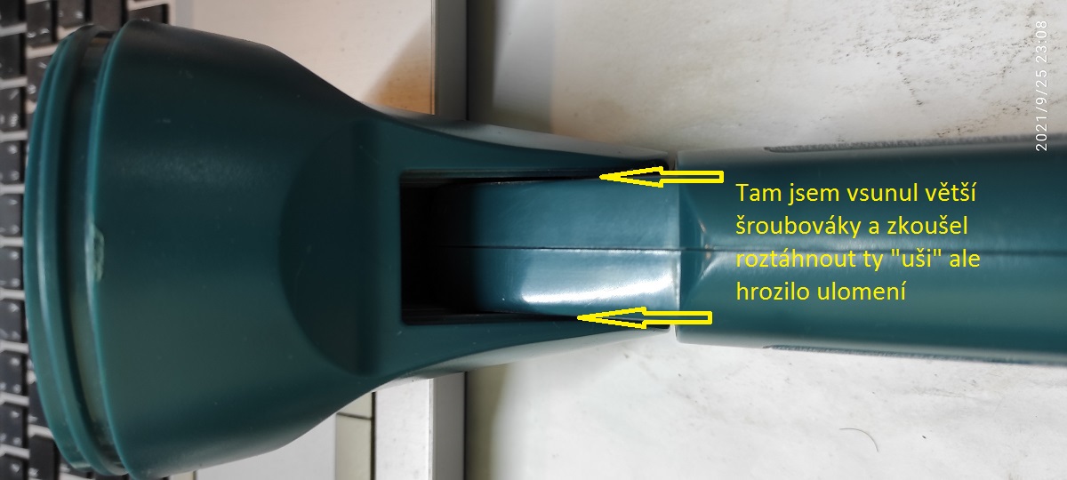

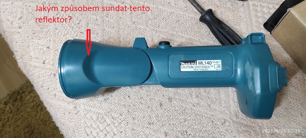

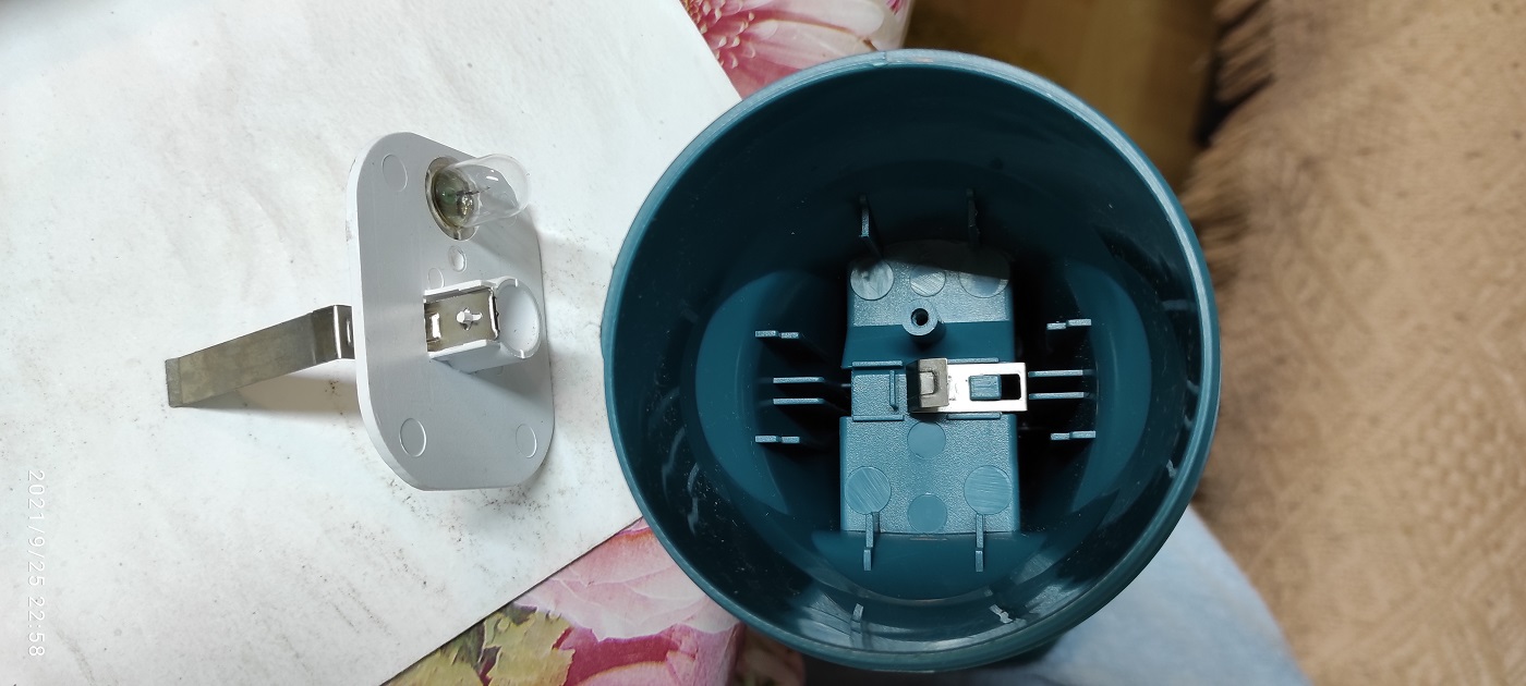

Syn mi donesl tuto svítilnu abych mu nasadil vytažený kontakt. Zkoušel jsem všemožně ten plíšek nazpět zatlačit ale nelze. Tak jsem vyšrouboval 3 šroubky jenomže ještě to drží hlavice reflektoru a tá nemá na povrchu žádné šroubky. Už se s tím hraju pár hodin ale stále mě nic nenapadá jakým způsobem to je nasazeno. Zkoušel jsem šroubováky vsunout do mezer mezi reflektorem a samotným tělesem svítilny ale hrozilo ulomení tak jsem toho raději nechal neboť to nemělo ani snahu kousek vyskočit.
Má někdo nějaký nápad nebo už takovouto svítilnu rozebíral? Za každou radu budu vděčný.

Jsou tam nějaké štefty s pružinkou, tím tělem tam nejde sáhnout třeba šroubovákem a zastrčit je?

Ano, jsou, zkoušel jsem zasunout šroubovák, nyní rýsovací jehlu ale nejde se tam pořádně dostat, je tak málo místa. Budu muset zkusit nějaký slabší ocelový drát zda se dostanu podebrat ty kolíky. Nějak to přece musí jít jenom přijít na to jakým způsobem. Nevím Upset

Tak vyvrtat 1mm dirky v reflektoru na zatlačení, když bude nejhůř.

To je celkem dobrý nápad. Ještě zkusím ty tenké ocelové dráty co jsem si dnes na jednom konci zbrousil zešikma z jedné strany zda to půjde takovýmto způsobem.

Zřejmě to bude držet na dost "dlouhých" kontaktech "20" a "22".
Zkusil bych to rozebrat přes hlavní tělo a vyndat rozpínací pružinu "21", pak by se po zasunutí kontaktů "20" a "22" dovnitř mohlo to naklápěcí bez problému sundat.
Nevím jak moc to půjde "rozevřít" po povolení šroubků "26" až "28", a jestli bude možné se takto dostat k té pružině.

https://www.fixya.com/support/t15194423-remove_case_head_from_makita_bml185w

Hladal som "makita ml140 disassembly". Nasiel som toto: https://www.fixya.com/support/t12147543-get_head_off_makita_ml140_14_4_volt
A tam bol ten link, co som poslal.

Je to jen nacvaknuté
