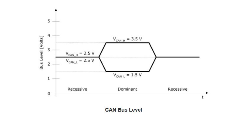

Ahoj, otvírám starší téma, řeším občasné výpadky CAN BUS (J-1939 automobilový) v prostředí s blízkostí s frekv. měničem řádově desítky kW. Sběrnice je udělaná předpisově, odbočky co nejkratší, zakončovací odpory, země bez rozdílu potenciálů.
Napadá mě použít před jednotkami na sběrnici:
1) Feritový váleček (trubička) i půlený, a) oba vodiče tím provléct b) každý vodič samostatným válečkem
2) feritový toroid (prstenec) a na každou stranu namotat několik závitů pólu Lo a Hi sběrnice
3) Dvouděrové feritové jádro a provléct Lo a Hi do těchto dvou otvorů společného jádra
4) Feritovou průchozí perlu (drát s feritovou peckou okolo) na Lo a na Hi.
Jedná se o tuto sběrnici, kroucená dvojlinka, z větší části stíněná, stínění přizemněno na obou koncích, 250 kbit/s:
Který způsob by mohl fungovat nejlépe?
 Velikost:  23.98 kB
 Zobrazeno:  193 krát

Co tak z té kroucené dvojlinky, z větší části stíněné, udělat dvojlinku celou stíněnou?

Jinak to typuji na průsak bordelu z měničů přes napájení elektroniky (driverů sběrnice).
Hodně zábavy u této hry přeji.

CAN driver by to být mohl, ovšem měnič jede úplně na jiné sběrnici a ta šlape bez problémů.
Můžu sice rozpárat oplet, rozstřihat sběrnici a navléct stínění na poslední 2 m k jednotce nejvzdálenější od měniče na inkriminované sběrnici, ale moc tomu nevěřím. Díky za cenné rady ohledně feritových prvků Smile

To stineni zapoj jen na jednom konci (narozdil od stineni silovych kabelu od menice). Feritovy krouzek s par zavity proste vyzkousej, neni nic snadnejsiho, pripadne muzes hodit nejakou smd indukcnost primo na proskrablou cestu na tistaku. Ty terminacni odpory taky nemusi byt zrovna vyhra, pokud jich na sbernici nacpes moc, jen snizis uroven signalu. To ze na stejnem typu sbernice tam neco funguje muze znamenat jen to, ze tam pouzivaji CRC, lip/vubec nejak se vyporadavaji s chybami, pouzivaji tu bezpecnostni verzi J1939 apod.

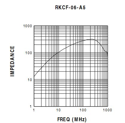

Ohledně těch feritů, zpravidla mají nějaký průběh impedance, znamená to, že frekvence s nejvyšší impedancí feritem projdou s nejmenším útlumem a ty ostatní má ferit tendenci více zatížit anebo je to obráceně?
Např. RKCF-06-A5 RICHCO :
 Velikost:  39.19 kB
 Zobrazeno:  175 krát

U těch ferrite bead: jde o to, že oproti cívce vykazují reálný odpor jehož velikost je závislá na frekvenci. Na této součástce se tedy energie utrácí (mění na teplo). Důležité při návrhu je na jaké frekvenci je onen signál který má být utracen. Dále hraje vliv velikost odporu pro DC a velikost odporu na dané frekvenci - s tím souvisí i max proud, který přes součástku můžeš protlačit. Pro signálové vedení budou jistě perličky jiné než na napájení elektroniky.
Rozdíl tlumivka a perlička: tlumivka má malý/zanedbatelný reálný odpor, který je skoro konstantní pro všechny fekvence. U perličky ne. Tedy např. pokud máš zdroj, který připojuješ na elektroniku a na zdroji je hromada kondenzátorů a na napájení elektroniky taky a navíc je mezi tím kabel a tlumajzna, může dojít k rezonanci a k courání napětí až do nezdravých hodnot. Při použití ferrite bead by k tomuto dojít nemělo. Pokud ano, ono courání bude ve formě tlumených kmitů.
