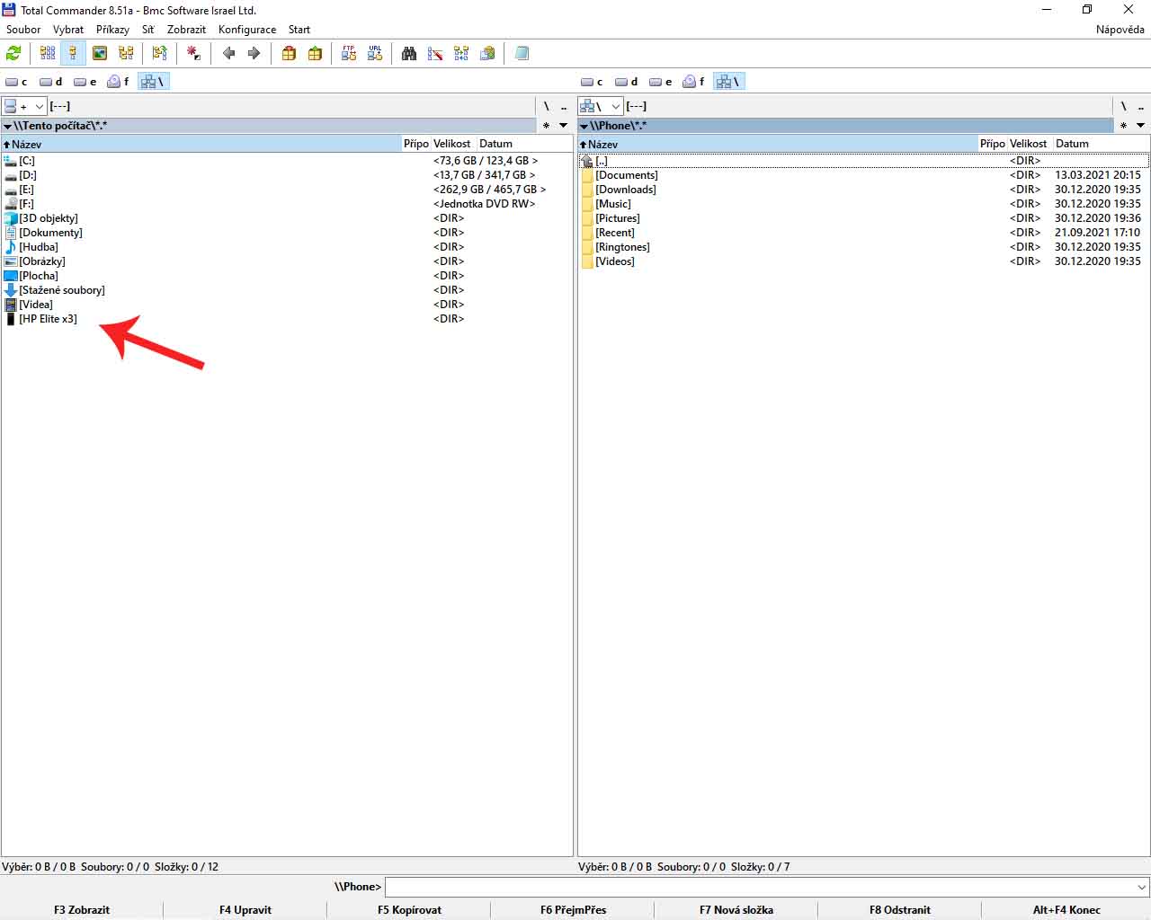

PříspěvekZaslal: út září 21 2021, 22:00    Předmět: Citovat
Kvíčalo, telefon, je-li takto vidět v průzkumníku, tak je vidět i v Total Commanderu. Takto:

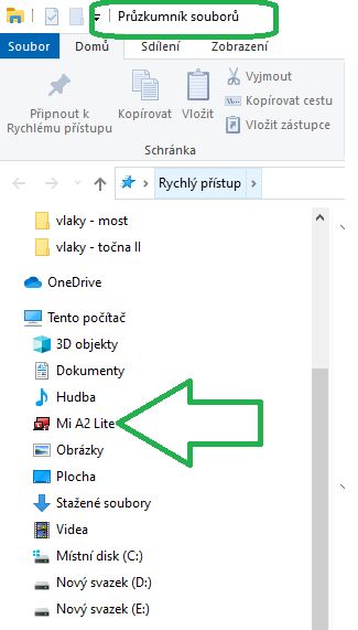

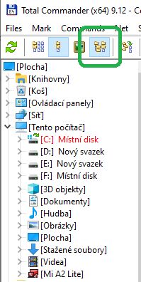

Kvicala_r
Založen: Jan 19, 2005
Příspěvky: 3523
Bydliště: Haná / N.J.
PříspěvekZaslal: út září 21 2021, 22:15    Předmět: Citovat
Huberte, máš pravdu. Je to věcí nastavení zobrazení. Nicméně si musím zobrazit strom stejně, jako v průzkumníkovi.. Stejné zobrazení, jako se ukáže Tobě, z TC 9.12 nedostanu.
Zatímco v průzkumníkovi se mi ukáže vždy

Příspěvky: 8359
PříspěvekZaslal: út září 21 2021, 22:25    Předmět: Citovat
Já mám (v tomto směru) výchozí nastavení, nijak do toho nešťourám. Stejně mi to fungovalo i se Samsungem Note 3 (Android 5), taky jsem do toho "lezl" tudy.
