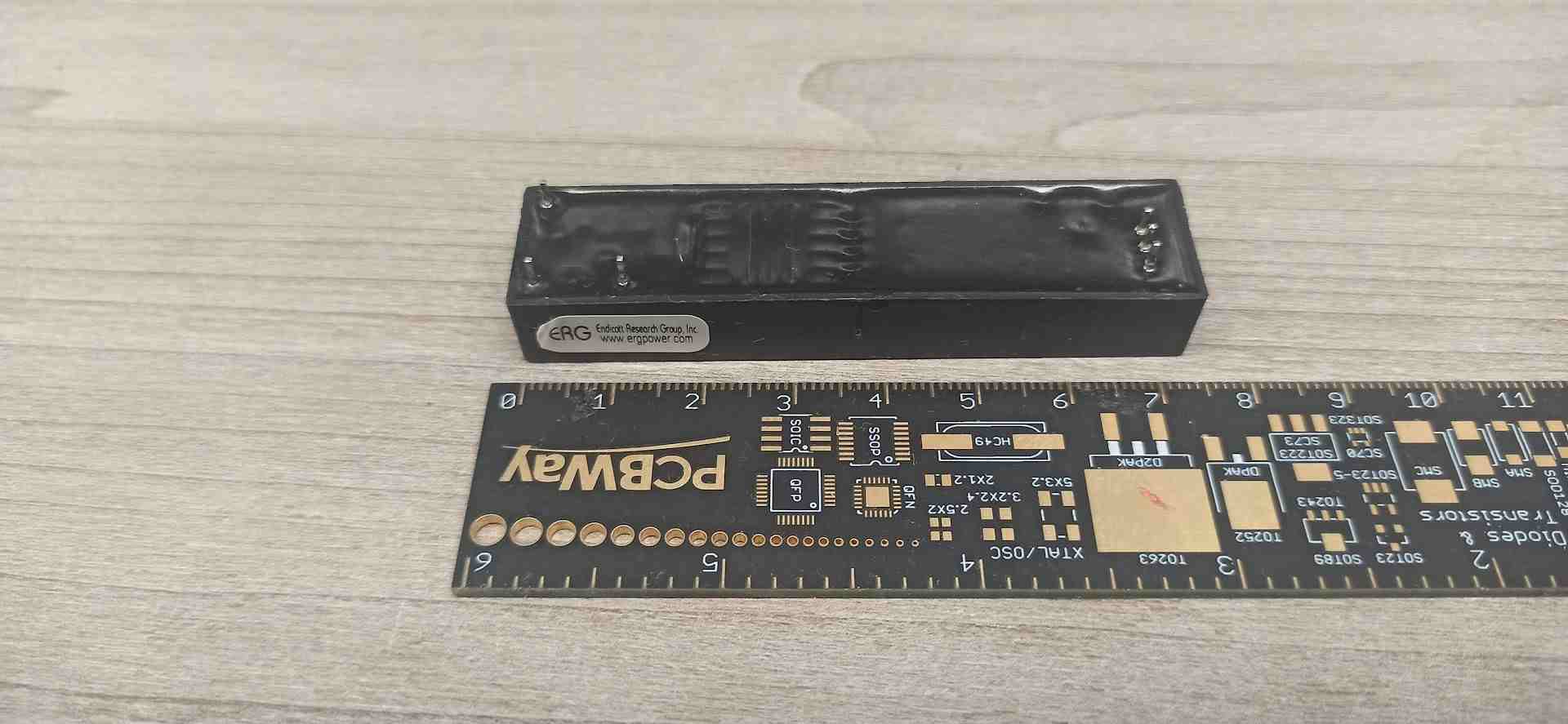

S: invertor pro CCFL podsvit

Mám tu na stole jednotku z traktoru FENDT, je tam ko invertor podsvitu CCFL. Označení žádne, pouze výrobce ERGPOWER. Nějaké kusé info jsem dohledal, ale konkrétní typ pro dvě trubice ne. Nesetkal se s tím někdo ..?

PříspěvekZaslal: po září 20 2021, 13:51    Předmět: Citovat
Tady si vyber podle velikosti nebo si je ojednej u Alíka.

PříspěvekZaslal: po září 20 2021, 14:03    Předmět: Citovat
Da se to koupit primo u vyrobce.
http://www.ergpower.com/web-store.html
pripadne cinska verze za cinskou cenu na ebay.
https://www.ebay.com/itm/393556858945

PříspěvekZaslal: po září 20 2021, 14:28    Předmět: Citovat
Výrobce jsem našel, akorát že ta SE series je jen pro jednu trubici. Aspoň ty 4 varianty tam. Uni moduly samo znám, ale vzhledem k povaze a hlavně ceně (100+) se mně nechce bastlit. Navíc v tom není moc místa. Je to na společném boardu v blízkosti procesoru, pamětí atd. Zkusím napsat přímo výrobci.. Přesto moc díky!

PříspěvekZaslal: po září 20 2021, 14:30    Předmět: Citovat
SE2 jsou pro 2 trubice
http://www.ergpower.com/Vacuum-encapsulated.html

PříspěvekZaslal: po září 20 2021, 14:39    Předmět: Citovat
to je fakt ono, přehlédl jsem to nějak. Píšu jim, zda mají Smile

PříspěvekZaslal: čt duben 04 2024, 20:35    Předmět: Citovat
Zdar rtg5273
Kamarád řeší stejný problém,Co jsi tam nakonec dopasdoval? My sme našli 3 možnosti. SE23294,SE23497 a nebo 8mAD3484F. Každý má jiné výstupní napětí.
