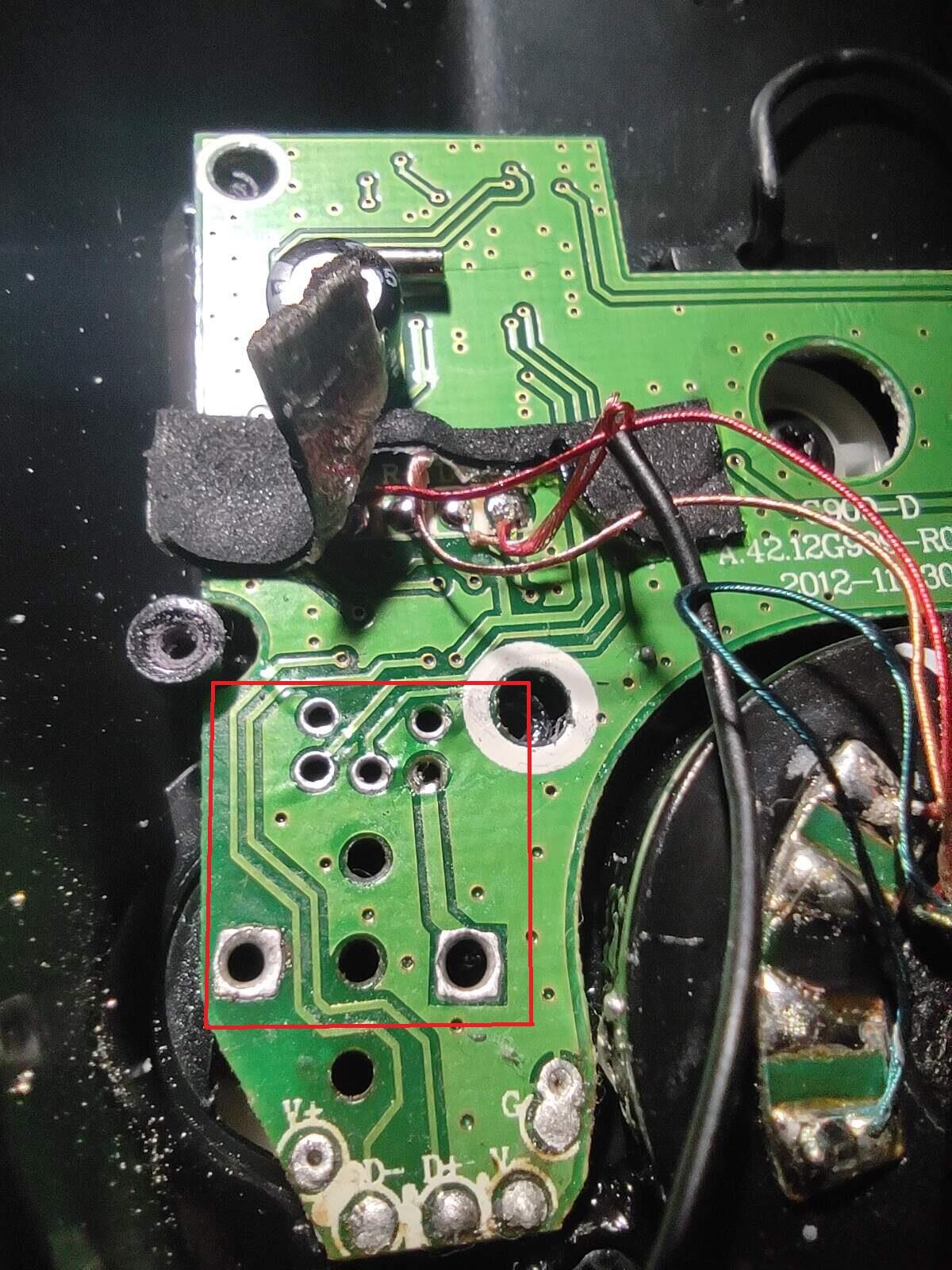

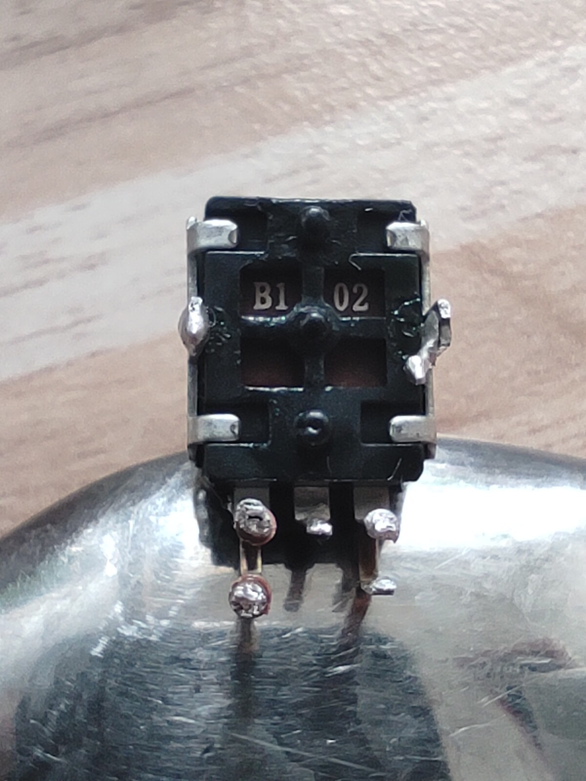

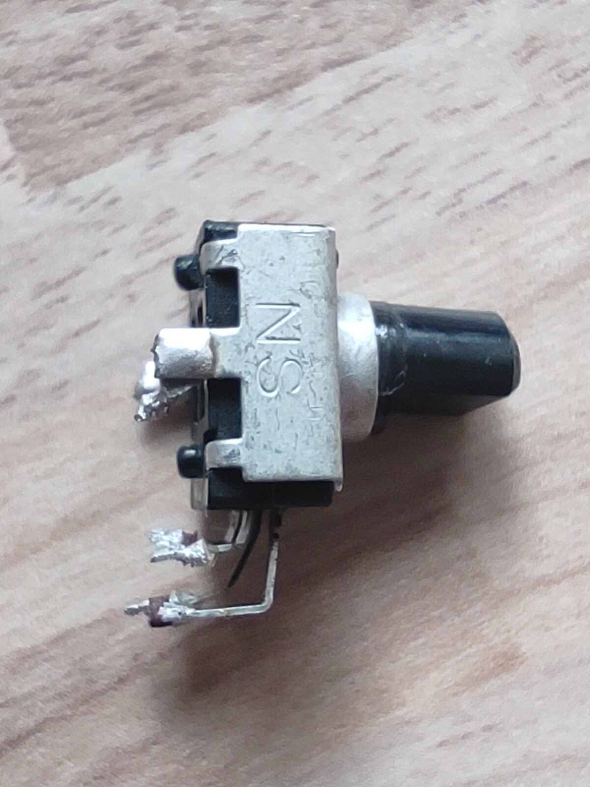

Rozbil se mi potenciometr viz foto, ale nemohu najít náhradu, vše co vidím má 3 piny, ale tento jich má 5. Někdo prosím radu, kde bych mohl sehnat ideálně stejný?

Ivan_01
Založen: Sep 15, 2018
Příspěvky: 1412
Bydliště: BB SK
PříspěvekZaslal: ne září 12 2021, 14:15    Předmět: Citovat
má ten potenciometer aj vypínač ?

foto plošného spoja by nebolo ?

Ani mě nenapadlo se podívat, koukám, že bude stačit 3 pin, že ano?

pravdepodobne áno. Originál je z rady ALPS RK09K12C, hodnota 102 = 1kOhm, B = lineárny priebeh

ohmická hodnoty ba nemusela byť kritická, skúsil by som ten 5kOhm. Ale nauč sa lepšie spájkovať, tie odtrhané prekovy ...

V tomto provedení se dělají i stereopotenciometry, GND je společný pro oba kanály. Zrovna u sluchátek bych si tipnul na to, že je stereo. "Nezapojené" vývody budou asi z druhé strany desky. Vyměňoval jsem takový v bedničkách pro PC. Blbě se shání, koupil jsem ho na Aliexpressu. Je sice lineární, ale funguje to.

Díky, vyzkouším ten 5kOhm. Odpajeni bylo nešťastné, ten potenciometr byl z druhé strany desky a navíc držel kontra v ovládacím kolečku na sluchátkách, takže jsem neměl moc prostor nez podebrat, odpajel jsem vzduchem, měl jsem bohužel déle nahřívat. Holt zkušenost.

V datasheetu píšou "Dual-unit", takže ano, ten je stereo

Tak jestli koukám správně do datasheetu https://cz.mouser.com/datasheet/2/15/rk09k_varietyother-2307124.pdf tak by to měl být RK09K12C0-F15-C0-B502 ?
Nejsem si jistý číslem 0 za K12C - v datasheetu je, jinde co googlím se koukám nepoužívá
B502 je nejbližší hodnota 1kOhm
F15 - s plochou hlavou 15mm ( můj má 15mm )
