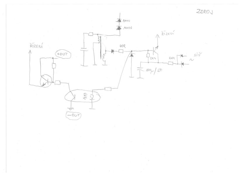

Už jsem to rozchodil. Je tam obvod, který bere napětí jednak z usměrnění sítě přes velký odpor a k tomu napětí jednocestně usměrněné napětí z jednoho vinutí trafa a to řídí přes optron něco na DC výstupní straně. Což niky neviděl a nevím proč. Druhý optron normálně reguluje napětí.

Zapojeno takto. Prosím o znalce spínaných zdrojů, proč. (je to made in germany)

Žádný spínaný guru neví?
No hlavně že běží, 15A trvale. Ale musel jsem přidat ventilátor, fašouni to podcenili.

On ten tvůj "zpětný inženýring" není příliš důvěryhodný, tak se nediv. Wink

Ne, tohle jsem kontroloval třikrát. A zas tak složitý to není. Závada byla v tom optočlenu a tranzistoru na DC straně. Proto nejspíš odešli ty diody, napětí šlo asi nahoru. Ale proč to reguluje na DC stranu a co to řídí...

Hi, mám zrovna něco hodně podobnýho na ponku, údajně v obytňáku odešla baterka a nabíječ do ní hulil maximum až odešel. Špatnej ten STW11NK100Z a dost součástek okolo, asi bude blbej i ten UC 3844,spálený odpory kolem něj, hodnoty nezjistitelné, poměřím optočleny,... nebylo by schema tý hračky? Kamarád by rád odjel za tejden do Calabrie ,takže to dost spěchá. Nahradit celej nabíjecí díl nějakým adaptérem je sice možné,ale není čas s tím laborovat,
moc dík za jakoukoliv dobrou radu,kromě "koupit nový za desítku"
