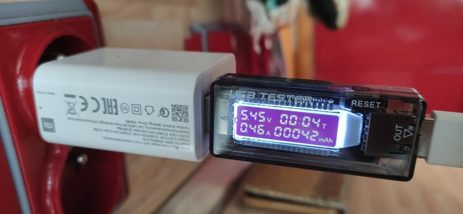

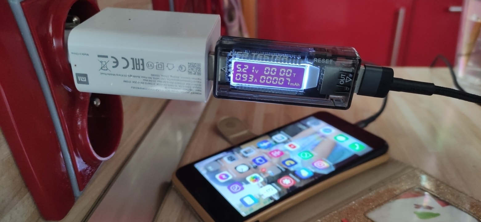

Tak jsem koupil tento USB tester a koukám, že mi je asi k ničemu. U iPhonu 7P mi to ukazuje nabíjení 0.93A což je ok, ale u Poco X3 NFC, které má nabíjet až 3A mi to ukazuje 0,43A. I ten telefon vypisuje nabíjení místo ultra rychlé nabíjení. Nabíječka je ofiko 33W až 3A, ale skrz tenhle měřák to asi neproleze. Číňan mi tvrdí, že je to ok, ale asi nebude Laughing Chápu, že jsem koupil něco za 3$, ale píše u toho, že podporuje až 3A. Není nic co bych mohl zapojit špatně, máte někdo lepší variantu USB měřáku, nebo kde je chyba?

To nevím, jestli ten plast rozdělám, tak počítám popraská a už to nesložím. Ale za ty 3$ to asi klidně udělám. Otázka byla jestli jsou datové piny ze vstupu propojené i na výstup? Pokud by nebyly tak?

Mezi nabíječku a mobil jsi vřadil bočník ampérmetru. Jeho úbytek zřejmě mobil vyhodnotil jako měkký napáječ a snížil nabíjecí proud.

Dost pravděpodobně není propojené USB power delivery, což je v tomto případě dobře, protože měřák není dělaný na napájení vyšším napětím, než 5V a pravděpodobně by lehl popelem. Mám podobný čínský měřák a na 5V nabíjení je jako orientační v pohodě použitelný.

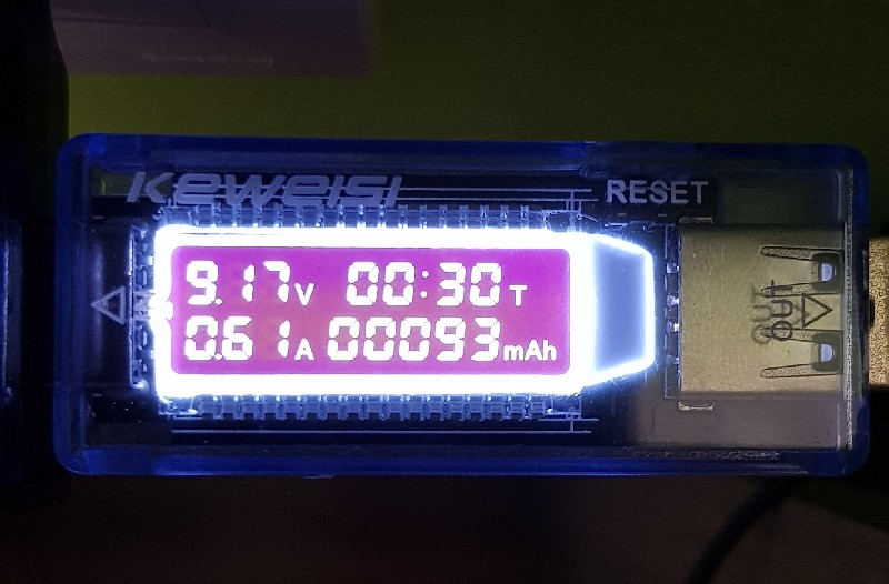

passion
Založen: Jul 22, 2005
Příspěvky: 900
Bydliště: Žilina
PříspěvekZaslal: út srpen 03 2021, 13:02    Předmět: Citovat
Presne takto vyzerajúci usb tester mám doma. Nabíjal som cezeň svoj Samsung S8 a nabíjačka sa korektne prepla na 9V čo ukåzal aj tester a telefón vypísal rýchle nabíjanie.
Edit vloženie fotky
 Velikost:  92.91 kB
 Zobrazeno:  196 krát

U těchto měřáků bývá problém s vloženým odporem. Setkal jsem se s kousky, které měly 100 mΩ, což dělá 300 mV při 3 A. Takže nabíječka si dává 5,2, telefon si zkusí vzít 3 A a napětí spadne na 4,9 V (a pokud dává 5,0 je to horší). Tak si telefon řekne, že je to asi moc a zkouší menší proud. Stává se to i u powerbank a jiných věcí (s telefony zkušenost nemám).
A to se bavíme jen o odporu vřazeném do obvodu úmyslně. Pak jsou tam ještě kontakty a kabely, ale pokud to bez toho měřáku funguje, neměl by to být problém.
Jinak takových kolíků mám celou řadu a nepřipadalo by mi, že by s nima byly nějaké enormní problémy, dokonce i zobrazované údaje jsou relativně věrohodné. Ten se stomiliohmovým snímačem používám, kde to nevadí, většinou ale mají míň (typicky 50 miliohmů, a existujou i s menším odporem (rekord je 5 mΩ), bohužel je to údaj, který se v parametrech nikdy neuvádí a člověk na to přijde, až když si to koupí).

Lenže nabíjačka prepína na quick(fast) charge nie podľa toho, aký vie dodať do telefónu prúd, ale sa porozpráva s telefónom cez dátove piny. Ak sú navzájom kompaktibilné, nabíjačka sa prepne na daný typ rýchleho nabíjania - zvýši napätie. Či je tam 0,010ohmový, alebo 0,100 ohmový bočník, je z mojej skúsenosti irelevantné. Dôležité je, aby si "pokecali" cez dáta a navzájom sa dohodli o výške napätia (verzie quick chargeru). Preto je namieste odpovedať na otázku rnbw.

Kabel je jinak samozřejmě origo, ten černý je neorigo k Applu, ale ten funguje bez problémů, dokonce věřím i těm údajům. Jen u toho quick charge u Poco X3 je prostě 0,46A málo, zvlášť když to kolegovi o pár řádků nahoře nabíjí 3A. Telefon píše rychle nabíjení, ale těma 3A vypisuje ultra rychle nabíjení. Ještě to rozeberu a mrknu na ty datové piny a dám fotku.
