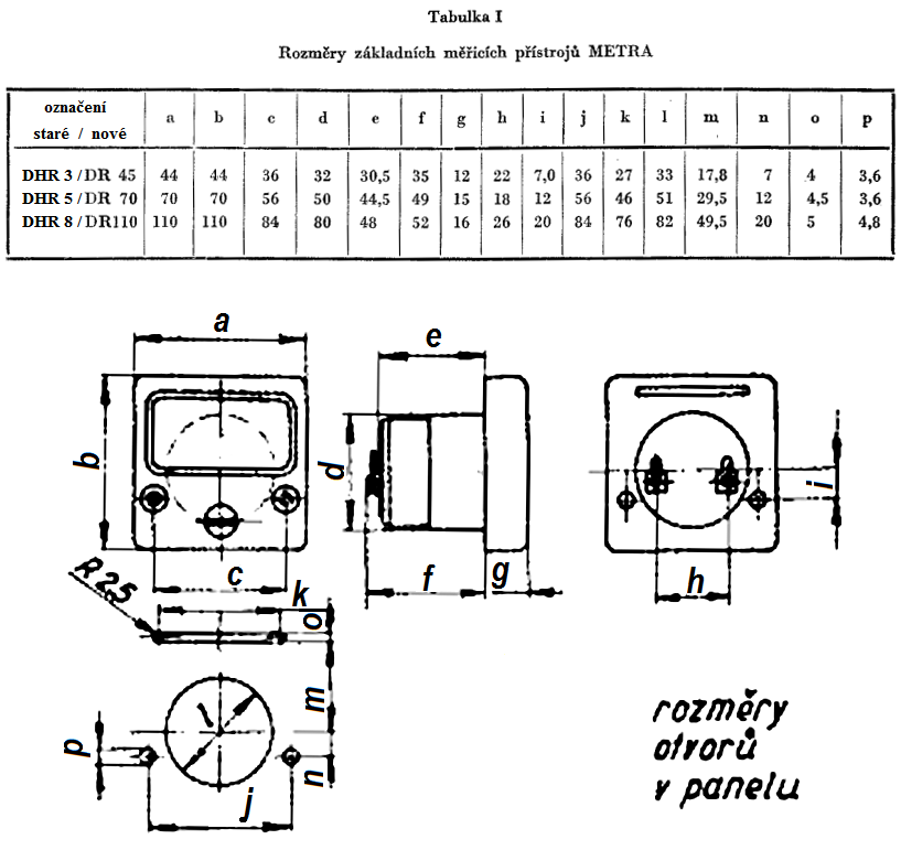

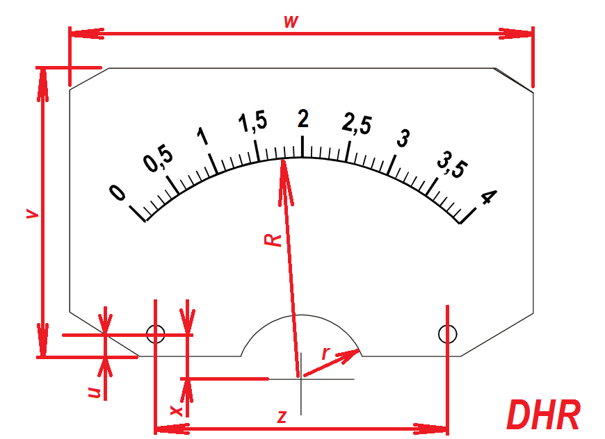

Když už budeš mít tu stupnici venku, mohl bys ji změřit a okótovat a dát sem? Červeně jsem vyznačil důležité rozměry, které těžko se dočíst jinde.
Kdo totiž nechce měnit ručku za skleněnou, ovesnou či akrylovou, prostě za dlouhou pro více poloměrů stupnice, aby se s tím pak nemusel vyvažovat, by asi uvítal i informaci o vhodném poloměru a jeho vzdálenost od osy uchycení stupnice, aby tlustá část ručky nezakrývala dělení a nedošlo k narušení linearity. No, a kdo ji měnit chce, tomu se to bude hodit taky.
Ostatní rozměry vyšly v RK3/1965, ale poloměru stupnice se v celém čísle vyhýbali.
Asi nebude moc takových, kdo tu informaci ocení, ale přesto...

Zajímavé rozměry pro kreslení stupnice DHR (kterékoli).

rozměry DHR5

Díky, hned je ten svět zase o něco lepší.

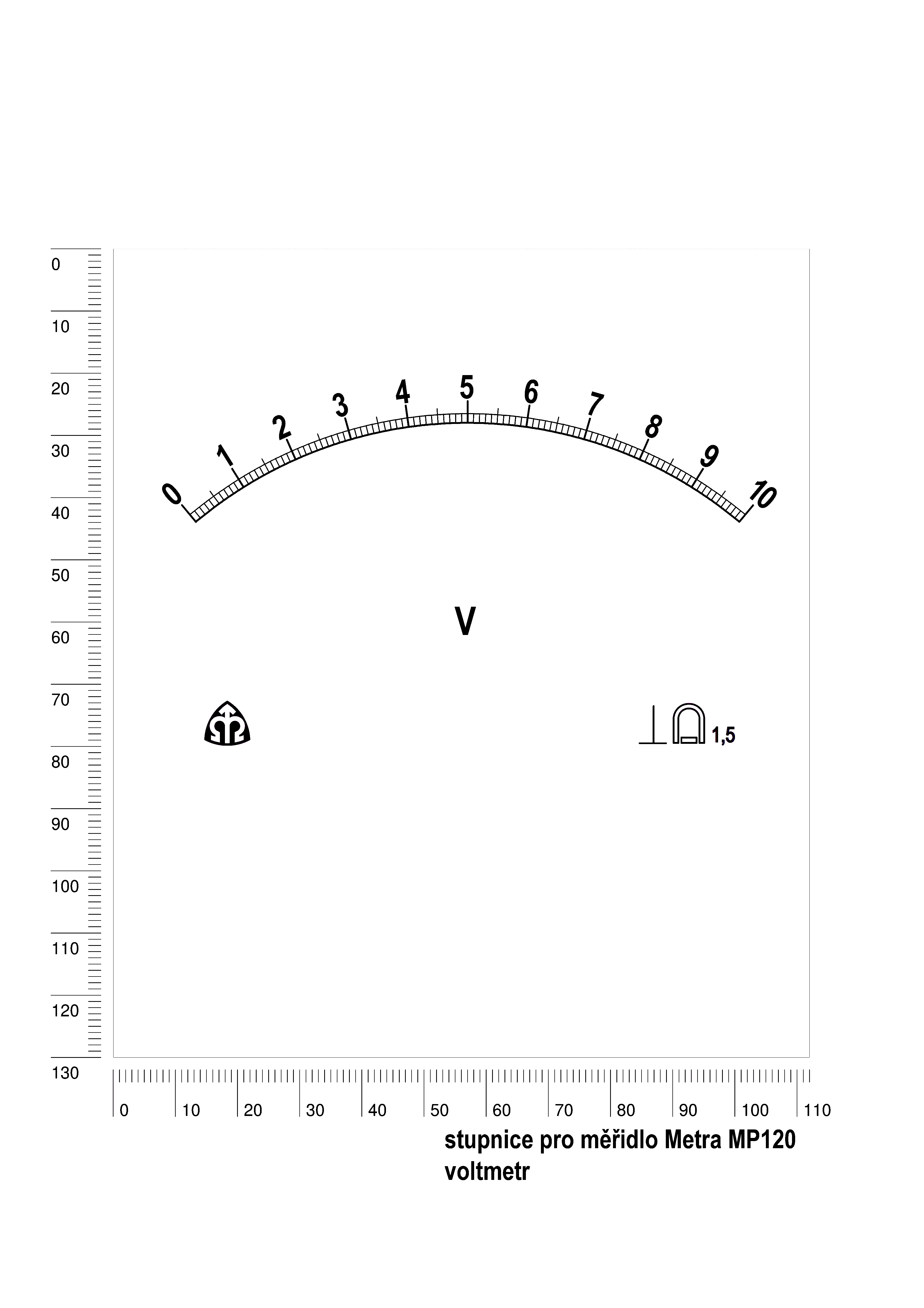

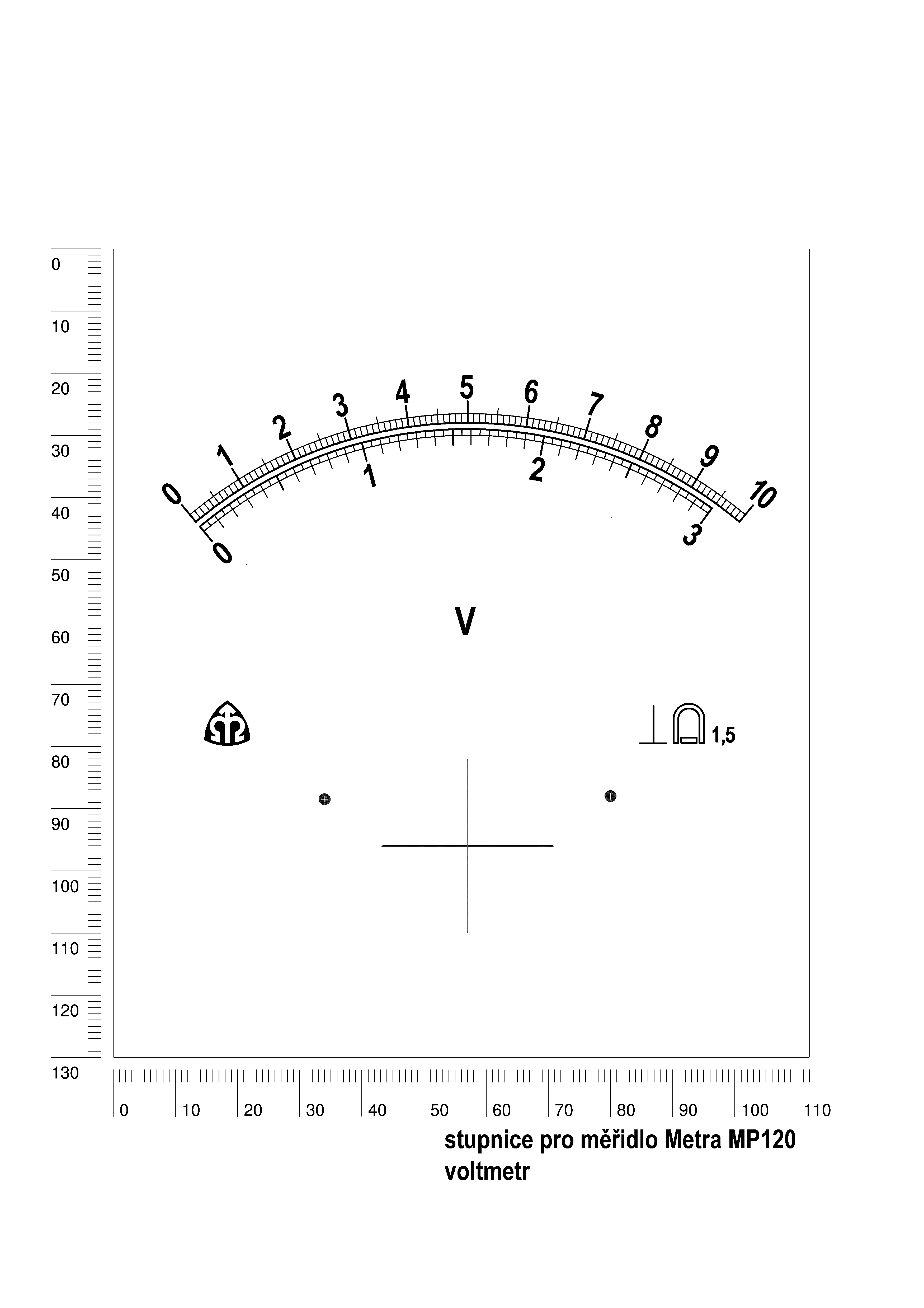

Nemáte prosím někdo stodílek pro MP120?
Příspěvky: 20823
PříspěvekZaslal: so červenec 24 2021, 19:19    Předmět: Citovat
Tahle by stačila?
stupnice v měřítku 2:1, rozsahy 1 - 3,16 - 10 atd., nebo po 10 dB
 Velikost:  108.01 kB
 Zobrazeno:  228 krát
jedna stodílková stupnice

stodílková a třicetidílková stupnice pro rozsahy 1 - 3,16 - 10

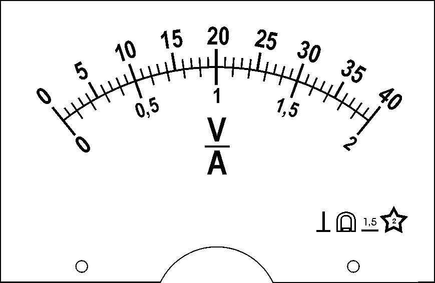

Ještě bych potřeboval jednu dvojitou stupnici pro stab. zdroj s MP80 s plechovou ručkou. Stupnice podobná jako např. ve zdroji BK127.
Nahoře napětí (V) 40 dílků : 0-5-10-15-20-25-30-35-40. Pod tím proud (A) : 0-0,25-0,5-0,75-1-1,25-1,5-1,75-2.
Tomu, kdo by se s tím chtěl kreslit, předem díky.
https://www.elektrolab.eu/stabilizovany-zdroj-tesla-bk-127/4179.html

EL34 tady máš náhled, jestli to tak chceš. Dal bych tam těch čísel asi méně.
300dpi
