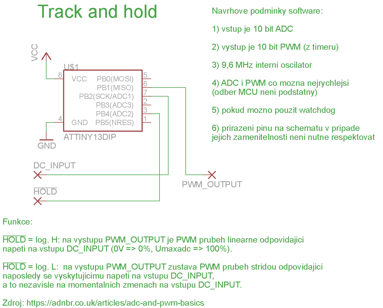

Zdravím,
byl by někdo z přítomných schopen a zejména ochoten mi pomoct s kódem v C pro ATtiny13A?
O co jde: potřebuji udělat úplně jednoduchý modul zajišťující pomalý analogový track and hold (podrobněji na schématu v příloze).
Jako skvělou inspiraci jsem našel https://adnbr.co.uk/articles/adc-and-pwm-basics . Je tam asi skoro všechno*, nicméně jako programátorský laik nejsem schopen ty ukázky "učesat a slepit" do jednoho zdrojového souboru, který bych předhodil překladači (nejspíš avr-gcc).
Jako alternativu (pro mě asi lepší) zvažuji Arduino IDE, kde jsem si už doinstaloval podporu pro ATtiny13, ale zůstávám "zaseknutý" na oné neschopnosti kód z příkladů "učesat a slepit".
(*) V ukázkových příkladech chybí mnou požadovaná klíčová funkce /HOLD a není tam ani použitý watchdog
Výstupem pro mě by tedy měl být jeden textový soubor (co nejvíce podobný těm příkladům a s ponechanými komentáři), který bych si už dále sám upravoval a současně se na tom učil.
Pokud by to nebylo triviální, můžeme se dohodnout na vhodné odměně.
Díky

Mám dojem, že jdeš s kanónem na vrabce.
Ten obvod se správně jmenuje "sample and hold". Pokud je sepnuto, napětí na výstupu odpovídá napětí na vstupu. Pokud je rozepnuto, drží hodnotu. Procesor netřeba. Technicky to lze zapojit tak, že se na "hold" přepíná až při změně řídícího signálu, jinak ten kondík vůbec není v cestě signálu.
Nakonec případná analogová filtrace bývá taky daleko efektivnější.
Převod na PWM na výstupu je taky daleko jednodušší, nejsi limitovaný taktem procesoru.

Bohužel nikoliv.
Analogový sample and hold je sice teoreticky možný, ale reálně není s rozumnou součástkovou základnou schopen udržet hold hodnotu déle než řekněme jednotky, max. desítky minut. Já to potřebuju teoreticky "na furt", lépe řečeno do doby vypnutí obvodu.
Jsem založením analogový hw elektronik s praxí mnoho desítek let a nepochybuj o tom, že kdyby to bylo možné, už dávno jsem tu dvojici OZ, spínač, kondenzátor a pár odporů použil...

Ne, v zadání není, je nepřímo obsažena už v principu řešení a pro něj není podstatná.
Opravdu nepotřebuju nic jiného, než na co jsem se ptal. Čili ani nespecifikuju momentálně nepodstatné věci, vše důležité je ve schématu.

Tak jsem ti to slepila dohromady, ale nemám to teď na čem vyzkoušet. Very Happy

Mimochodem jsem si nevšiml, že na původním odkazu https://adnbr.co.uk/articles/adc-and-pwm-basics je až dole další odkaz na https://gist.github.com/adnbr/9289235 a tam je ten mnou požadovaný "učesaný a slepený" kód z příkladů vcelku... Samozřejmě tam není funkce /HOLD.
Watchdog v Tebou slepeném kódu zatím zřejmě není, šel by dopsat?

Přidání watchdogu pro kód výše.
první číslo znamená, číslo řádku, kam nakopírovat...
kód:
/* 7 */ #include <avr/wdt.h>
/* 57 */ wdt_enable(WDTO_500MS);
/* 59 */  wdt_reset();
Mimochodem kód výše je 8bit. ADC hodnota a 8bit. PWM. Modernější např. attiny1614 má 16bit. timer, takže PWM zde může být 16bit. rozlišení...

Tak po dalších neumělých úpravách z mé strany vzniklo něco jako funkční kód, osobně úspěšně ověřený s ATtiny13A.
Maximalizoval jsem frekvenci PWM (původní kód poskytoval cca 550 Hz, nyní cca 35,71 kHz), dvojnásobně zrychlil A/D převodník, použil pro něj vnitřní referenci 1,1 V . Jo a 8 bitů PWM stačí (lépe řečeno musí stačit)...
Pro mě je zajímavé, že tento kód lze vložit do Arduino IDE (samozřejmě při nastavení správné "desky", zde MCU na ATtiny13), kompilace normálně proběhne bez chyb a stejně tak se exportuje i výsledný *.hex. Čili není třeba se zabývat s avr-gcc v konzoli a s hledáním správných parametrů překladu.
Pak už jen vhodný programátor a je hotovo Wink
Tímto děkuji všem zúčastněným...
