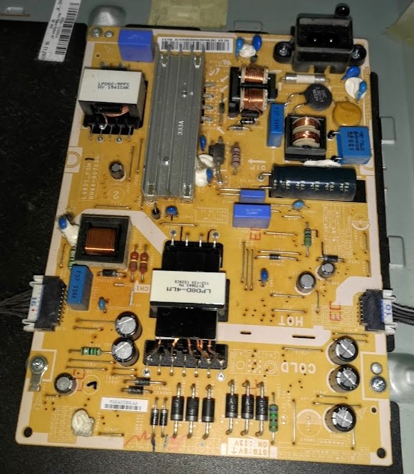

Popis problému:
6 ročná Samsung UE40J6272 bez jediného problému jedného večera sa sama vypla.
Idem zapnúť a len blikanie červenej led
logicky ma napadlo zdroj
rozoberiem pozriem nič vyhorené pozerám koníky nenafúknuté
vyletujem merám kapacitu aj ESR všetko OK
napätie podla schemy by malo mať 13 ale má12,6V
a po čase asi ako zapne padne na 8,7V a dookola
zdroj je tam L48S1_FSM
ak vytiahnem kabel dosky tak posvietenie beži OK
ledka červena blika v intervale 6x
pomôžete ako dalej diagnostikovať ?

Příspěvky: 2444
PříspěvekZaslal: ne květen 16 2021, 8:20    Předmět: Citovat
Dost obsáhlá diskuse o možných příčinách je tady https://www.ifixit.com/Answers/View/490926/Samsung+standby+led+double+flashing+5+times.+Will+not+power+on. přečti si to celé, je tam popsáno všeobecně co může u SAMSUNGů způsobit že nenaběhnou.

Příspěvky: 2444
PříspěvekZaslal: ne květen 16 2021, 8:55    Předmět: Citovat
Ono v tom množství in formací je zásadní sdělení, že to může dělat T-con nebo základní deska. Navíc je tam však popis jak a co měřit, není to přesně pro popsaný typ ale třeba to pomůže nebo aspoň připostrčí k řešení.
jano101
Založen: Jun 27, 2007
Příspěvky: 286
PříspěvekZaslal: ne květen 16 2021, 8:58    Předmět: Citovat
no už vidím že to nebude " brnkačka" len kondíky vymeniť

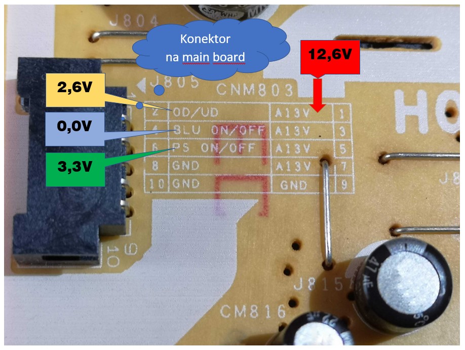

jano101
Příspěvky: 286
PříspěvekZaslal: po květen 17 2021, 20:56    Předmět: Citovat
namerané napätia pokiaľ je na PS ON 3,3V tak T-con svieti modrými ledkami

xxxe
Založen: Sep 12, 2005
Příspěvky: 2347
Bydliště: Trutnov
PříspěvekZaslal: út květen 18 2021, 5:41    Předmět: Citovat
Co vadný soft?IC1001 W25Q40 .
https://www.sahy.cz/UExxJ6272-IC1001-W25Q40-BN41-02353-d3624.htm
