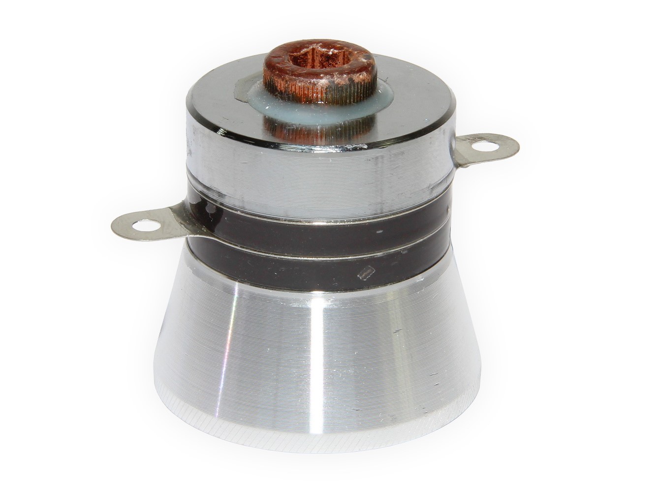

Zdravím
dostala se mi do ruky vypálená čínská stavebnice ultrazvukové čističky, elektroniku jsem opravil, ale teď ještě zjistit zda jsou ty měniče v pořádku. Nic na nich nenaměřím, může mi prosím někdo vysvětlit z čeho jsou složený a jak je odzkoušet? Jedná se o měnič jak na obrázku. Děkuji.

Freedy napsal(a):
Nic na nich nenaměřím...
A čím to meraš? Malo by to mať kapacitu jednotky až desiatky nF.

PříspěvekZaslal: pá květen 14 2021, 11:53    Předmět: Citovat
Klasika piezo. Jak vyzkoušet? Možná připojit osciloskop a zkusit v ruce silně stlačit? Nevím. Nebo připojit výkonný generátor cca 40kHz. Jestli funguje, poznáš už když na něj sahneš prstem. Budič nesmí pracovat bez zatížení, jinak hrozí jeho destrukce. Musí být při provozu neustále tlumený třeba kapalinou. Na malý výkon mu ale nic nehrozí.

Jestli jich máš víc, tak můžeš zkusit změřit a porovnat kapacitu. Je to kus piezokeramiky, kterážto je nevodivá, takže skutečně nic zvláštního nenaměříš. Porucha bývá o tom, že keramika praskne, nebo se z ní odseparuje elektroda. Seriózně posoudíš funkčnost měřením proudu z driveru, když bere měnič adekvátní proud, tak pracuje. Opět ti ale nezbude, než porovnat více kusů, protože správná velikost proudu je neznámá. Měřit je třeba pokud možno osciloskopem na malém bezindukčním bočníku, buzení je v desítkách kHz.

PříspěvekZaslal: so květen 15 2021, 14:35    Předmět: Citovat
Tak jsem porovnal oba měniče a mají hodnotu skoro stejnou 4,28nF a 4,27nf, takže by mohli být v pořádku. Přilepil jsem je na nádobu tak zítra uvidíme až lepidlo vytvrdne.
