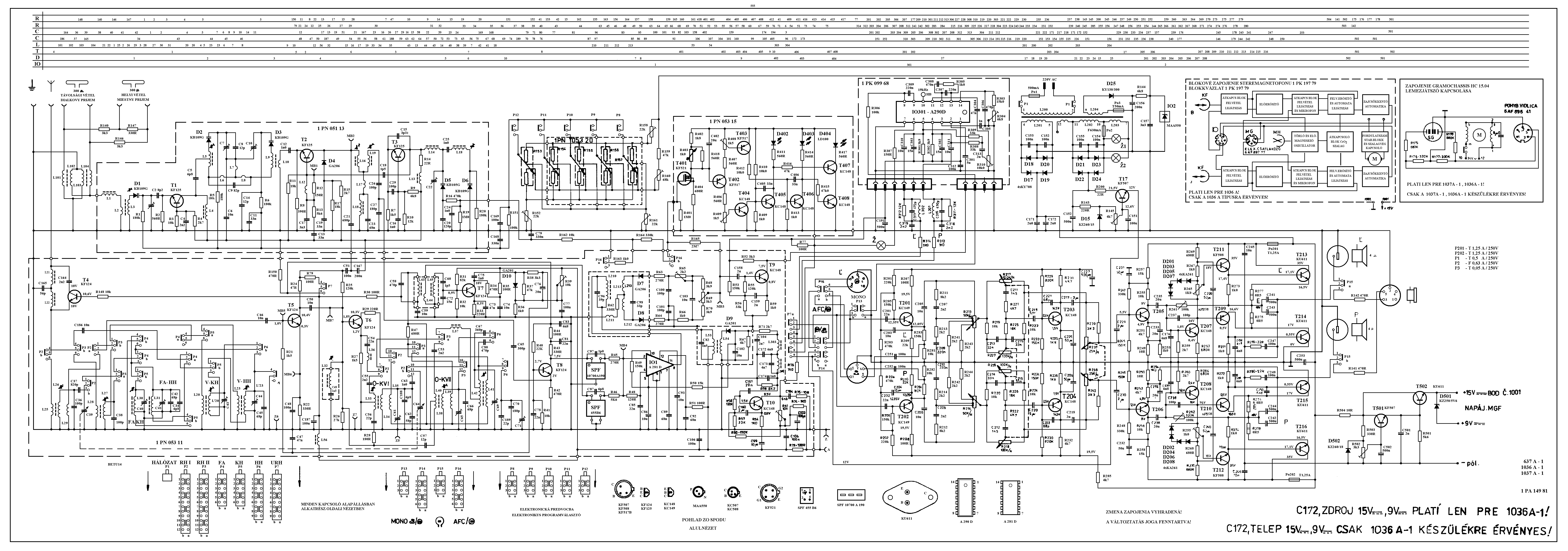

Nevím, jestli to někdo ještě potřebuje, ale schéma jsem našel na jednom maďarském serveru, GIF má 700kB, takže ho tu nepřiložím.
Habesan
Založen: Jan 12, 2009
Příspěvky: 7323
PříspěvekZaslal: po květen 10 2021, 20:18    Předmět: Citovat
Tak nám, prosím, napiš adresu na které se nachází.
(Nemusí mít platnou revizi.)
vaclavpe
Založen: May 16, 2007
Příspěvky: 112
Bydliště: Rožnov p.R.
PříspěvekZaslal: po květen 10 2021, 20:26    Předmět: Citovat
Habesan napsal(a):
To je dobrý nápad. Je to tady: https://www.hobbielektronika.hu/forum/getfile.php?id=36038
Ale netuším, jak dlouho to tam vydrží.

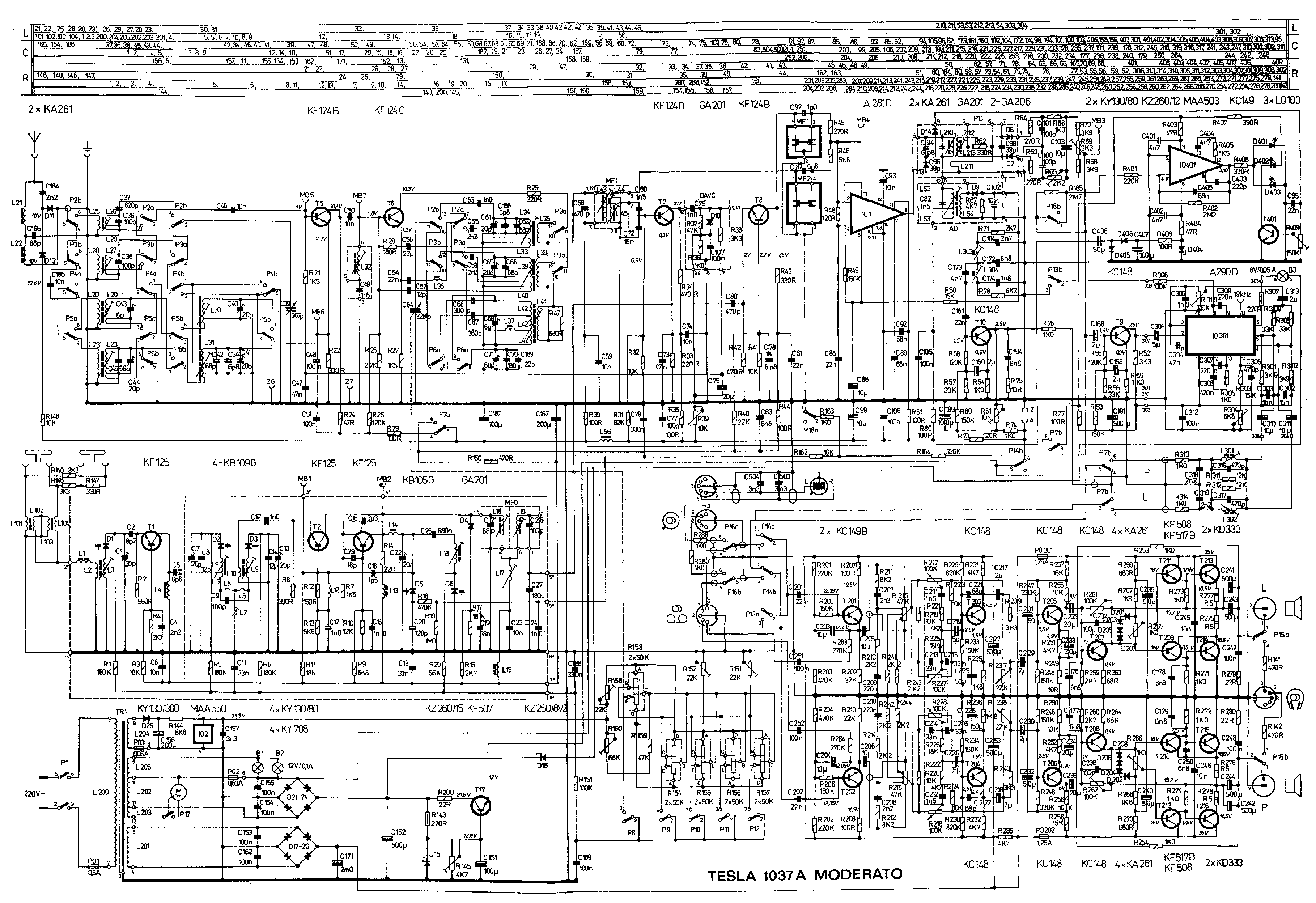

Schéma Moderato 1037A
Na elektrotanya není celé.

PříspěvekZaslal: út květen 11 2021, 0:19    Předmět: Citovat
A to je to co tu prý nejde vložit.

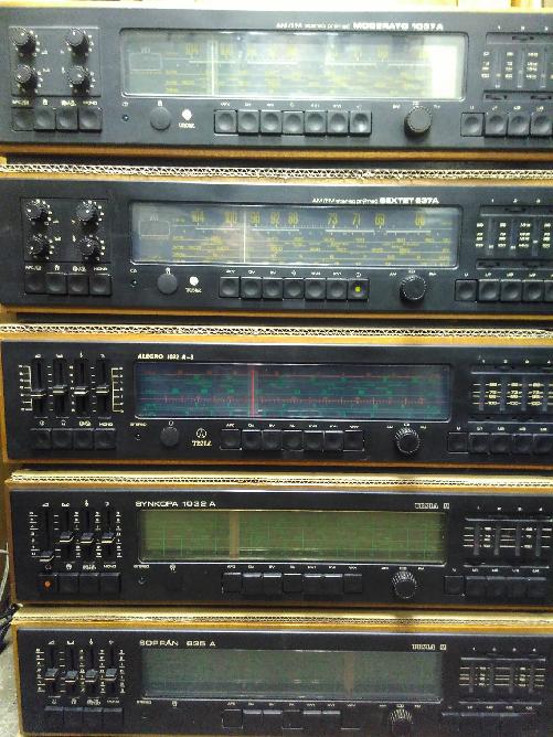

Taky jich mám "zopár" ve sbírce Smile a to nejsou na fotce všechny
