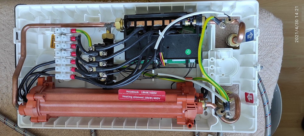

Zdravím všechny přítomné. Synův tchán mi donesl tento ohřívač s tím že po napojení a nastavení teploty 60°C z něj vytéká voda o teplotě maximálně 37°C. Zatím se s ním pouze seznamuji tak se zde průběžně ptám zda s tímto nebo podobným ohřívačem má již někdo nějaké zkušenosti.

Tak netrvalo ani 10 minut od odeslání e-mailu a mám tu od nich odpověď.
Dobrý den,
Závada muže být :
Vstupná voda je chladnejší než +10 stupnu (nestiha ohrát vodu), snižte prutok na baterii aby stíhal ohrát
Jedna nebo i všechny 3-fázy sú prerušene nebo nemají dostatočné napetí 3x400V (nutno premerat elektrikárom)
Výstupné baterie su s víc než 10 lit/min prutokem (hydromasažne trisky ve virive vane, nebo hydromasažna sprcha, nebo sprchove hlaviece s vysokým prutokem). Je nutno myslet na to, že prutok by nemal být více než 8 lit /min a vstupna voda +10 a napájení 3x400V. Cokoliv z toho když neni dodrženo je pokles výkonu i teploty.
V tom samém e-mailu mi také odpověděli z obchodu.
Dobrý deň prajem,
možné príčiny sú nasledovné:
1. Nastavený príliš vysoký prietok na vodovodnej batérii na odbernom mieste /miestach
2. Nízka teplota studenej vody na vstupe do ohrievača.
Ohrievač nedokáže pri vyššom prietoku a nízkej teplote vstupnej vody dosiahnúť požadovanú Δt=25°C alebo Δt=35°C (zmena - zvýšenie teploty vody), viď technické parametre k produktu, napr. v návode na používanie. V tomto období je voda ešte studená, určite nemá ani 15 °C, a pri vysokom prietoku preto teplota na výstupe nedosiahne viac ako 40°C.
Je to bežný jav pri ohreve vody prietokovými ohrievačmi.
Je preto potrebné vodu pustiť pomalšie.
Nevím přesně jak to měl napojeno, jaká byla teplota vstupní vody a také jak silně pouštěl vodu, to budu muset s ním prodebatovat podrobně, nyní je v práci.

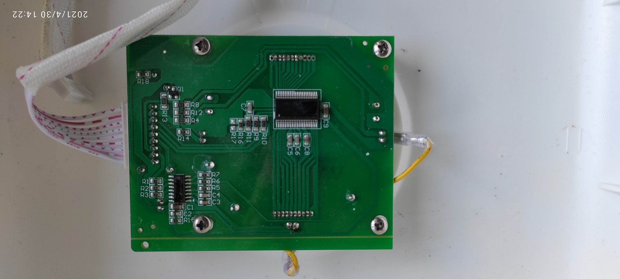

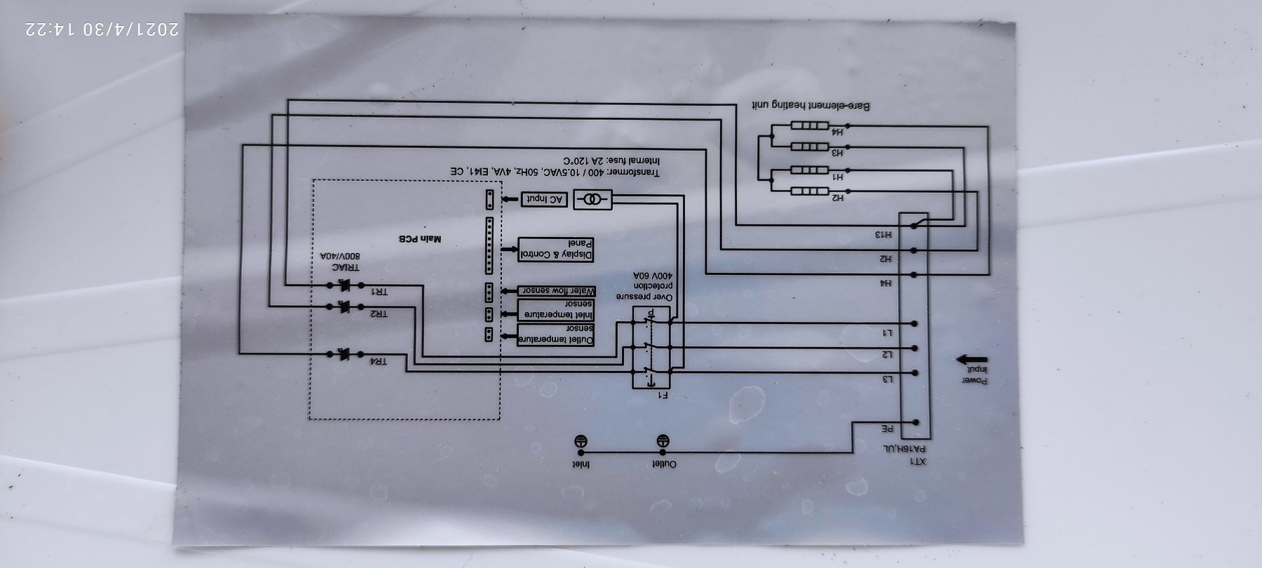

Přiložím ještě fotky vnitřku a schému zapojení.

jirkati
Založen: May 21, 2008
Příspěvky: 1525
PříspěvekZaslal: pá duben 30 2021, 18:48    Předmět: Citovat
Asi ta odpověď bude správná.
Jeden čas jsem měl na bidetu průtokáč 3000 W a aby tekla aspoň trochu teplá voda, tak musel téct jenom malý čůrek. 8 l vody cca 40 st. teplé to napouštělo až 8 - 10 minut.
Od té doby, co jsem namontoval 10 l boiler Aristone 2 kW tak veškeré problémy zmizely a všichni tři se umyjem během půl hodiny naprosto bez problému a podstatně levněji.
Kdyby někdo ten průtokáč chtěl, je zdarma k dispozici s vlastním odvozem.

Přidám moji reálnou zkušenost. Průtokový ohřívač s příkonem 12kW umožňuje sprchování jen s minimálně teplou vodou. Na normální sprchování jsem musel namontovat průtokový ohřívač 18kW (v obou případech to byl výrobek AEG).

PříspěvekZaslal: ne květen 02 2021, 16:08    Předmět: Citovat
Stejná zkušenost jako Workhard. Plynový kotel 21KW s průtokovým ohřevem vody je na sprchování tak na hraně. V žádném případě nedokáže dát trvale teplotu vody 60°C při rozumném průtoku. To by musela téci voda jen čurůčkem. Takže to nevidím na poruchu, ale vlastnost výrobku.

PříspěvekZaslal: ne květen 02 2021, 18:48    Předmět: Citovat
alj napsal(a):
Se sprchuješ 60°C ? Hroší kůže hadr....
U průtokových ohřevů uvádějí ohřev o 30°C při průtoku do 10l/min (22-24kW)
plyn. Elektřina by mohla mít trošku vyšší efektivitu , ale v zimě když má voda 5°C , tak to je bída ....
A málokdo má redukční ventil a přiškrcením kulových ventilů pod kotlem to často sice hřeje líp, ale pak to "kňučí" při průtoku vody...
alj
Založen: Jun 10, 2016
Příspěvky: 174
PříspěvekZaslal: ne květen 02 2021, 19:51    Předmět: Citovat
Vodou teplou 60°C se samozřejmě nesprchuji. Na sprchování je ideální teplota asi 44°C. Vodu ale ohřívám na 60°C a směšuji se studenou termostatickým ventilem. Na to kotel 21KW stačí. Ale napouštět teplou vodu plným proudem 60°C např. na nádobí nastíhá a teplota vody poklesne. Mluvím o tom proto, že v původním dotazu je, že průtokový elektrický kotel 18KW nedá teplotu vody 60°C. Na to při normálním průtoku asi 8-10l/min nemá dostatečný příkon.
