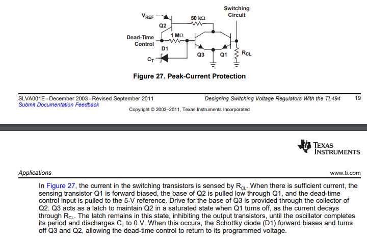

Indukčnosti jsou orinetační a asi mimo realitu. Odměřil jsem je zkusmo na zapojených komponentech toho zdroje atmelím měřákem co ji určuje z frekvence oscilátoru.
Postupně upouštím od myšlenky omezit proud na základě měření tím přídavným vinutím u R50, protože bych snímal jen v půlperiodách jedné polarity.
Našel jsem zde starší vlákno Úprava PC zdroje na 12 až 20 V / 45 A + zkratová ochrana, kde se proud vyhodnocuje v obou půlperiodách.
Aplikační poznámka k TL494 doporučuje úpravu pro Pulse-current limiting, přikládám. Zapojení přidrží stav obvodu do konce cyklu oscilátoru i při krátkém překročení proudu a zabraňuje tím dvěma krátkým otevřením v jednom cyklu, kdy může hrozit souběh otevření obou tranzistorů.
TL494 & pulse-current limiting

Odporem 6k8 v proudové ZV můžeš řídit, kdy má působit.
6k8 je na 22A a snižování odporu = menší proud.

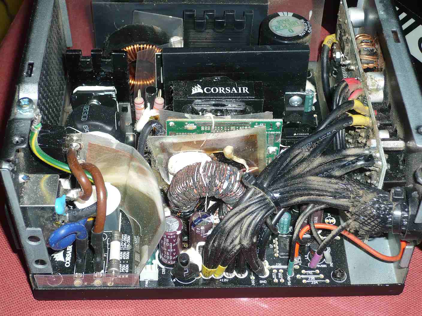

Keď sme už pri tom, pre aký dôvod môže takto vyhorieť ten toroid v 750W zdroji? Snáď to má ochranu proti preťaženiu.

Asi jak odešly kondenzátory,tak se ta cívka přesycovala až vylezla teplota za "Curieův bod" a přehřátím smaltu na drátech se cívka vyšlusovala,a to ze všech stran(jdou skrz ni větve všech +U i -U,někde i GND.

Neviem ako ty, ale ja tam nevidim ziadny vadny elyt.
Raz som mal v rukach nejaky smejdovy zdroj, kde tento toroid tiez zhorel. Tiez som nepochopil pricinu, odporucil som vyhodenie. Previnut by sa to dalo, ale na nove jadro.

Tie dva kondenzátory pred toroidom sú nafúknuté, ale otázne je či to nespôsobila až vysoká teplota keď horel. Skrat kondenzátoru na výstupe nieje tiež istený ochranou proti preťaženiu?
