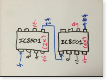

Zaujal mě obvod ICS501 - PLL násobička kmitočtu do 160MHz . Tento obvod
viz záhlaví katalogu v příloze umožňuje násobit kmitočet buď připojeného krystalu nebo ext. signálu . Hledal jsem všude možně , bohužel nenašel ,
jak se bude násobička chovat , bude-li do ní zaveden signál z vnějšku s měnícím se kmitočtem . Staticky se to asi srovná , co však bude ta smyčka PLL dělat, když by byl signál na vstupu třeba frekvenčně modulován třeba 1 kHz ( s malým zdvihem ) ? Bude přeskakovat násobící poměr či co se bude dít ? V katalogu vidím jen údaj o šířce pásma 10 kHz a netuším co si pod tím představit (šíře pásma zachycení pll smyčky ? ) .
Zajímavé na tom obvodu je i to, že jej lze v kaskádě zapojit na sebe , samozřejmě se pak stejným poměrem násobí i ujíždění atd. oscilátoru , ale to je jiný problém . Výstupní napětí není sinusové, ale obdélník s "kulatými
rohy" deformovaný podle kmitočtu.
Poradí někdo ? Díky .

Třeba:
https://swharden.com/blog/2016-08-31-ics501-simple-frequency-multiplier/
Jinak je český popis v některém AR-PE dva - tři roky zpátky

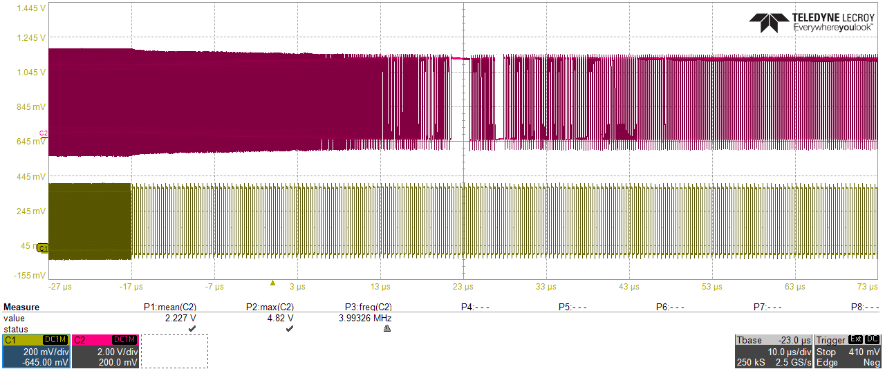

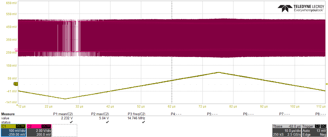

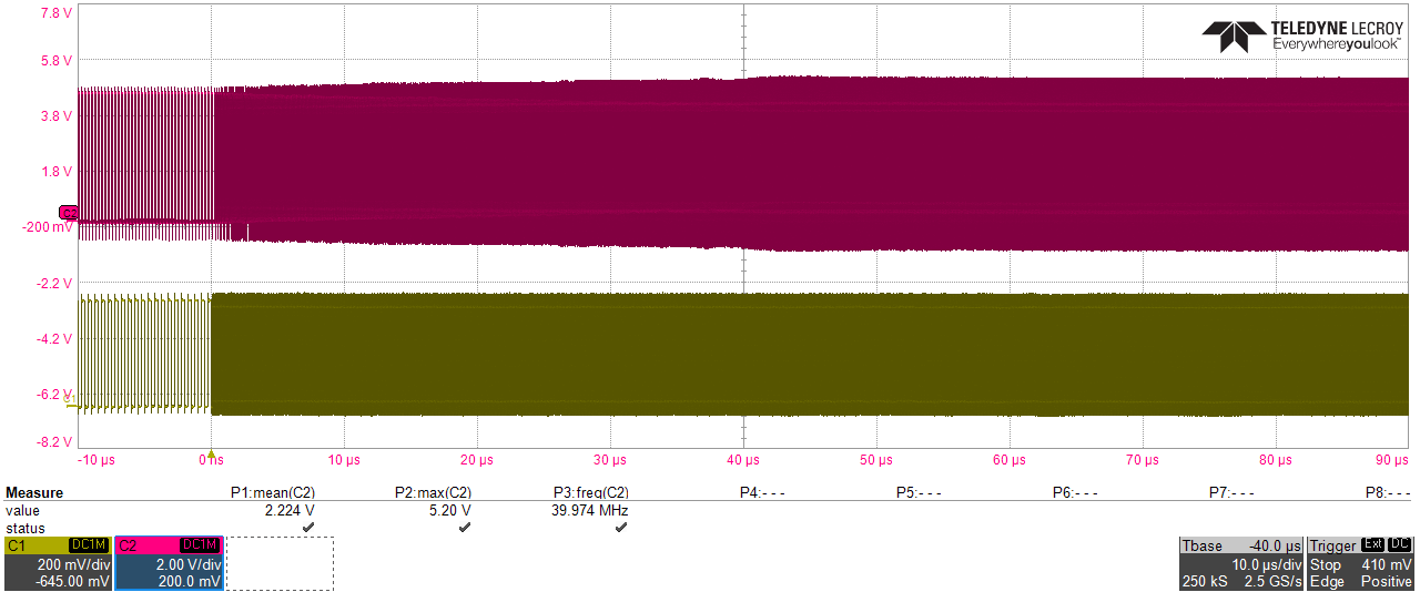

Na obrázcích je skokové přepínání mezi 2 - 20 MHz, násobící poměr x2.
Pokud se jde se vstupním kmitočtem nahoru (žlutá křivka), výstupní kmitočet (fialová křivka) plynule stoupá dokud se ve smyčce nesrovná (po cca 40 us).
Při snížení dolů srovnání trvá o něco déle, co přesně se stane je vidět na dalším obrázku.
Na posledním obrázku je vstup frekvenčně modulován trojúhelníkem 10 kHz ve stejném rozsahu.
Skokové zvýšení
 Velikost:  89.4 kB
 Zobrazeno:  231 krát
Skokové snížení
 Velikost:  86.04 kB
 Zobrazeno:  226 krát
FM
 Velikost:  76.92 kB
 Zobrazeno:  222 krát

Rád bych poprosil ještě o vysvětlení těch obrázků - úplně tomu nerozumím.
První dva , jak to chápu, ukazují odezvu na výstupu při skokové změně frekvence na vstupu obvodu z 2 na 20 MHz a zpět . Při té změně "zpět" se to zakoktává, VCO nestíhá a na výstupu se přechodně objevuje ledacos ,co se vstupním signálem moc nesouvisí. "Přeladění" VCO trvá desítky µs
(asi 40 nahoru a řekneme 100 zpět) . Předpokládám, že toto nebude závislé na koeficientu násobení frekvence , protože tam se mění jen dělící poměr
v asi velmi rychlé děličce , ale VCO a filtr smyčky zůstává stejný . To je ale jen moje spekulace , dovnitř obvodu nevidím.
Problém mám s pochopením třetího obrázku . Nevidím tam frekvence od do, jak se mění vstupní signál s 10 kHz trojúhelníky modulace .
A teď to, co mě nejvíce zajímá: Změna z 2 na 20 MHz je obrovská .
Mně bohatě stačí při modulačním kmitočtu 1 kHz sinus změna vstupní frekvence o +- 25 kHz při střední hodnotě "nosné" třeba 10 MHz a násobení 2 . Z principu asi doby , které VCO potřebuje k přeladění,
budou obdobné jako na obr. 1 a 2 anebo budou kratší ? Měním-li relativně pomalu frekvenci na vstupu , předpokládám, že i v průběhu té změny se VCO přelaďuje , ale jak rychle, nedokážu odhadnout. Stejně tak nedokážu odhadnout , jaký je vztah mezi šířkou pásma smyčky (10 kHz) a rychlostí
možné změny frekvence VCO. Chápu, že ujede-li frekvence na vstupu o více než 10 kHz oproti výstupu , fázový/frekvenční detektor na vstupu
může dělat blbosti ( výsledkem je to zakoktávání) , ale jak z toho odhadnout , jak rychle se VCO stačí přelaďovat , to netuším . Obvody mám na stole, ale změřit to není čím . Kdybys měl nějaký detailnější názor na problém, velmi jej uvítám .
