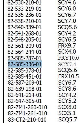

Zdravím.
Nemá někdo převodní tabulky řemenů k identifikaci jejich velikosti ?
RMG AIWA CS-600 :
řemen : 82-585-336-01(asi SCX 7,4)
82-585-287-01(asi FRY10.0)
Děkuji

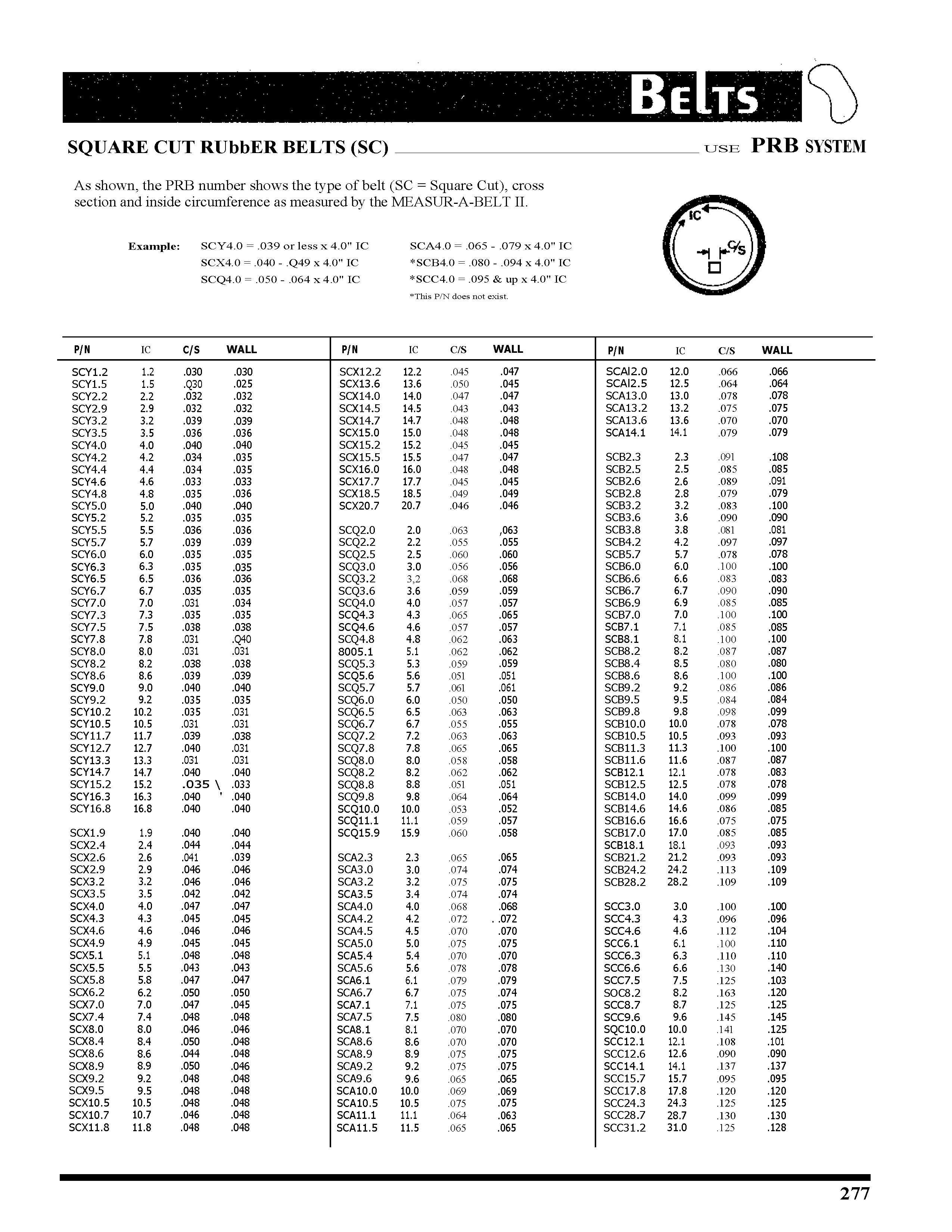

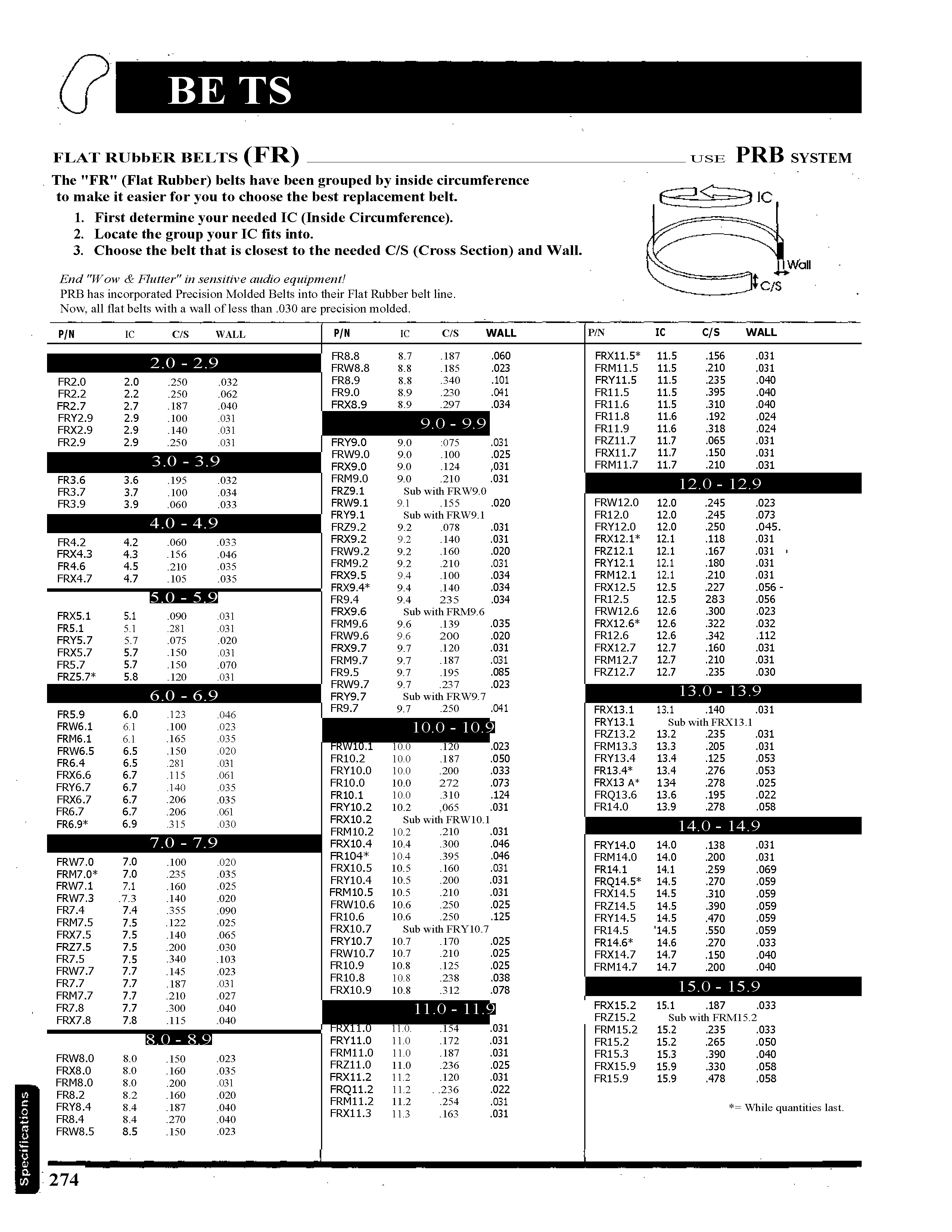

PříspěvekZaslal: so duben 17 2021, 9:35    Předmět: Citovat

Děkuji za podklady .Jak tomu mám rozumět ?
FRY 10.0
IC je obvod ? ´25.4 x 10 = 254 mm
Wall je tloušťka ? 0.033 x 25,4=0,83 mm
C/S ? 0.200 příčný průřez ?
