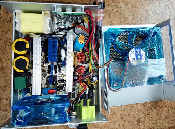

Sešlo se mi tu pár nepoužitých zdrojů Levicom SW450S.BL. Je to řada Visible Power s bednou z eloxovanýho AlMg profilu tvaru dvojtý U, boky překrýtý Al plechem. Dva větráky s podsvícením. Je to zdroj s KA7500, takže celkem bez problémů možno předělat na cokoliv. 12V sekce mají dohromady 30A. Akorát je tam specializovanej dohlížeč na napětí a ten by se musel vyřadit.
Napadlo mě vyhodit jeden větrák a PFC tlumivku a těch 12V použít na napájení dvou Buck-boost měničů 1-35V 5A , nebo v případě úpravy sekundáru z 12 na 24V tenhle step down. A k tomu přidat dva digiměřáky V/A.
Ovšem vše je ovšem odvislé od kvality těhle zdrojů. Diody a trandy jsou ve velkých futrálech, elyty na primáru 820M ale elyty na sekundáru jsou nějak moc malinký. Trafo pulzáku je taky nějaký docela malý, ferit má rozměr napsanej na fotce. Taky se mi na 450W moc nezdá. Při zatížení 250W drží a ohřev s během větráků nastaveným na minimum žádnej problém s teplotou není.
Máte prosím někdo s těmahle Levicom zdrojema nějaký negativní zkušenosti?
Díky.
 Velikost:  298.03 kB
 Zobrazeno:  165 krát

Na první pohled pouťovka, už dva podsvícené větráky hovoří za vše. Nicméně KA7500 je klasika, recapnul bych to a použil.
Příspěvky: 20180
PříspěvekZaslal: so duben 10 2021, 23:31    Předmět: Citovat
Pouťovka blikačka to zajisté je. Horší ovšem je, že pokud jsem odpojil horní větrák a zatížil zdroj na 250W, tak začal po 10 minutách smrdět a chladič diod měl 115°C i když malej větrák hučel jak turbína. Kde by to mohlo dát dalších 200W je mi docela záhadou.
Když jsem připojil k těm 250W ještě dvě autožárovky 55W, tak oba větráky na doraz a stejně měl chladič diod 90°C.
Těch 450W je asi opravdu čínskejch a nebo jen zbožný přání.
Před časem jsem tady popisoval opravu zdroje 12V/40A pro modelářský nabíječky, ve kterým byly 4 dvojtý diody MBR 40/60 na chladičích 2-3 x větších. Tohle má jen jednu tu samou dvojtou diodu na deklarovanej proud 30A na 12V sekci. Trochu nepoměr, co?
No a pulzní trafo je taky asi o polovinu vetší...

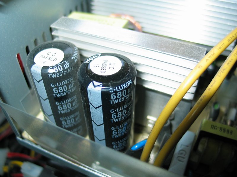

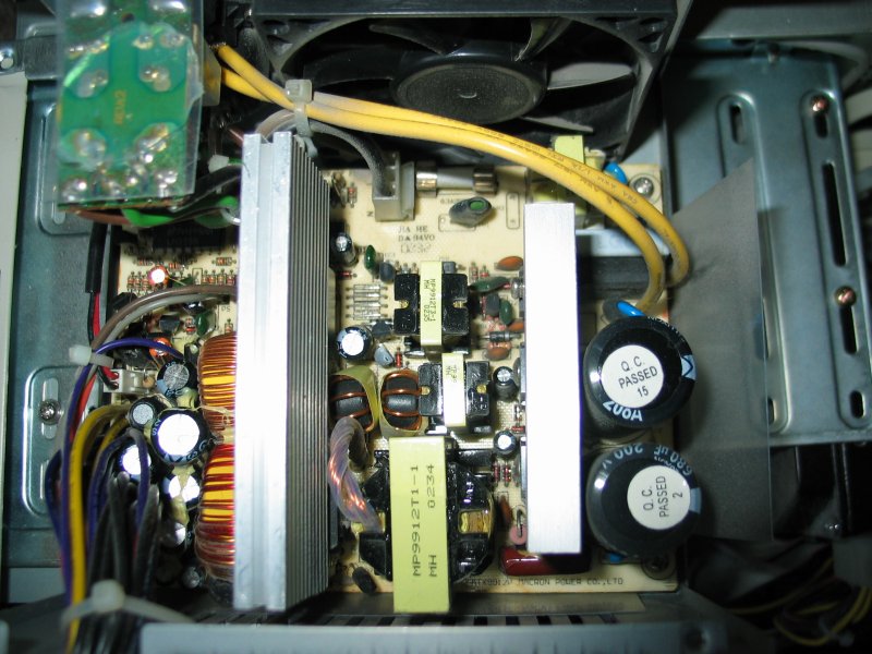

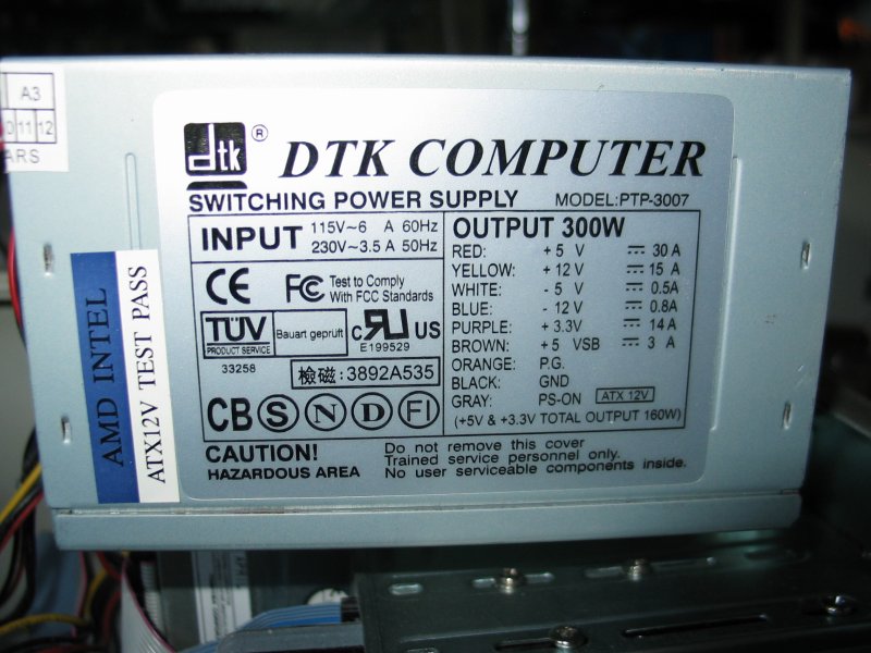

Příspěvky: 36947
PříspěvekZaslal: ne duben 11 2021, 9:42    Předmět: Citovat
Takto vyzera 300W zdroj s TL494.
 Velikost:  78.59 kB
 Zobrazeno:  69 krát
 Velikost:  101.91 kB
 Zobrazeno:  71 krát
 Velikost:  87.86 kB
 Zobrazeno:  72 krát

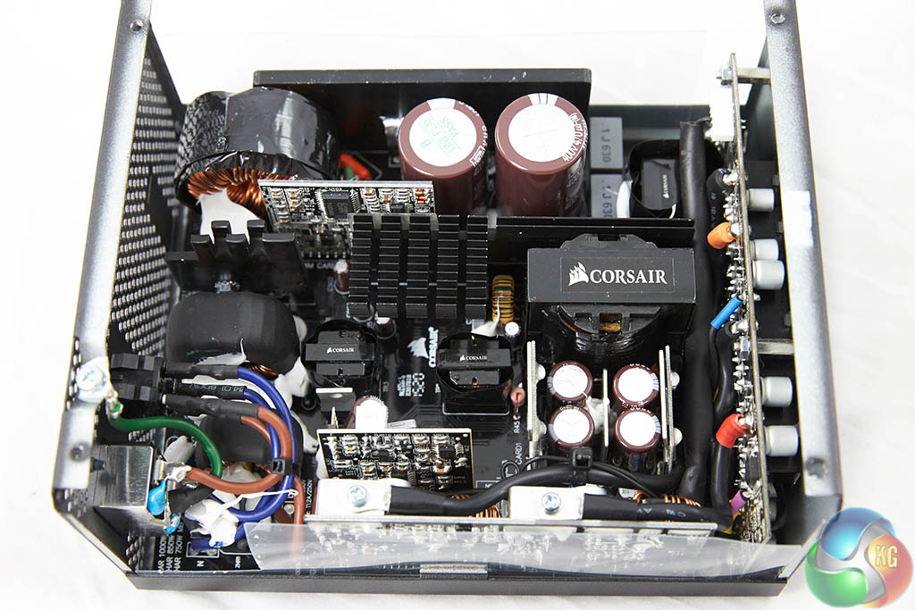

termit256
Založen: Dec 06, 2007
Příspěvky: 10335
PříspěvekZaslal: ne duben 11 2021, 10:27    Předmět: Citovat
Takto vypadaji zdroje ktere pouzivam. Do cca 300W jedou zcela pasivne bez vetraku. Prolozeni tech 4 kondiku jakymisi tistaky na kterych evidentne neco hreje se mi moc nelibi, ale vyrobce dava 10let zaruku, takze to asi nebude zasadni problem.
 Velikost:  126.37 kB
 Zobrazeno:  111 krát
