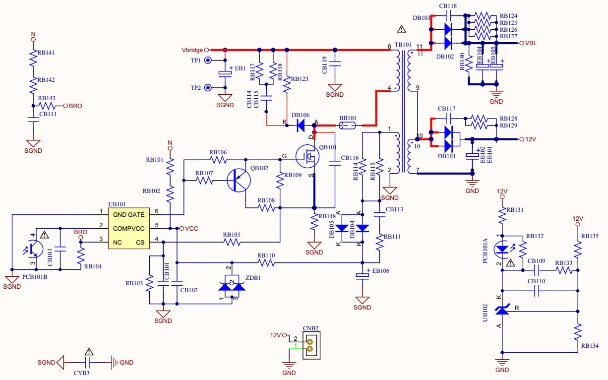

TP.MS3463S.PB801
V telke strelilo, odvtedy nejde. Zdroj nedáva napätia. Schému som našiel len bez hodnôt súčiastok.
Na hlavnom filtračnom konde je 320V.
QB101 - dobrý
ZDB1 - neosadená
UB101 - Pjt 30R, pod ním ešte číslo 24
Nájdené závady:
- strelený CB116 101k/1KV (100P/1KV). Kapacitu má.
- RB106 68ohm (označenie 680) skutočná hodnota v zapojení 90ohm-je vadný
- RB148 výkonový 0,27ohm (označenie červená, fialová, strieborná, zlatá) prerušený
Vcc na vývode 5 UB101 kmitá. Ale možno to tak má byť, keď sa pokúša naštartovať. QB101 mám vypájkovaný.
Nemáte niekto schému s hodnotami súčiastok?

PříspěvekZaslal: čt duben 08 2021, 21:08    Předmět: Citovat
Vysoce pravděpodobně bude kaput QB102 a UB101, přerušením RB148 schytá current sense vstup napětí sítě. A taky pravděpodobně proud, co přerušil RB106 tekl do gatedriveru v UB101. Zkontroluj dobře vše mezi výkonovým mosfetem a UB101, UB101 můžeš zanapájet z laboratorního zdroje a podívat se, jestli se snaží budit gate mosfetu. Dnešní IO jsou náramně přechytřelé a pokud nenaběhne třeba current sense signál nebo zpětná vazba ze sekundáru od optočlenu, tak IO dost rychle shodí buzení, pozor na to. Kdyby přežil gatedriver a budilo to mosfet, tak to stejně každopádně zapínej přes žárovku a nejlépe ještě najíždět s napětím regulačním trafem, protože pokud bude ustřelený current sense vstup a zapneš to natvrdo, shoří to okamžitě znovu.

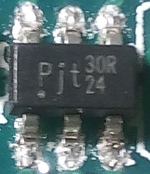

EB106 = 10µF/50V
Po pripojení na stab. zdroj 15V to nežije vôbec. Pri 18V sa na vývode 3 (NC) objaví 4V. Na ostatných vývodoch nič. Podľa mňa je vývod 3 chybne označený ako NC. Ak by to bola pravda, ostal by nezapojený a nebolo by na ňom žiadne napätie. Mohol by to byť OB2262, OB2263, LD7535, ale nesedí značenie.
Nevedel by ho niekto identifikovať?

LD5530R: https://www.leadtrend.com.tw/archive/doc/product/sheets/LD5530R-DS-01.pdf

Díky za info, to je on. Objednal som z číny. Zaujímavé je , že podľa datasheetu má byť na vývod 3 zapojený NTC, ale je tam obyčajný SMD rezistor. A niesu osadené ani RB141, RB142, RB143 a CB111. Isto výrobca na miesto UB101 osadzuje aj iné šváby, kľudne z nezapojeným vývodom 3.

QB102 bol tiež vadný. LDéčko prišlo z číny po cca 5 týždňoch. Po zapnutí cez 40W žiarovku sa len nabil vstupný elyt a na výstupe nič. Na VCC pine č.5 je 86V !!!.
Ten šváb je fake. Bol podozrivo lacný 0,50.€

Řešil jsem teď to stejné a vyřešil.. U mě byly vadné tyto součástky:
CB116 - vystřelený = příčina závady, dal jsem ho pryč
RB148 - 0R27
UB101 - LD7536 - objednal jsem ho z Ebay tady:
https://www.ebay.com/itm/233591095282
potom už měl zdroj snahu najet, ale při zátěži 12V výstupu šlo napětí dolů. Byl totiž ještě vadný:
RB106 - 68R SMD 0805 (měl asi 120R)
a hlavně QB102 - ten jsem dal pryč úplně
preventivně jsem vyměnil i QB101 - JCS7HN65F - dal jsem místo něj lepší 10N60
potom jede zdroj i při zatížení 12V větve zátěží (halogenka 55W z auta)
