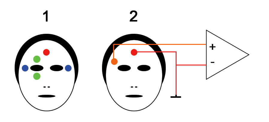

Vážená komunito,
rád bych si postavil přístroj pro detekci pohybu (aktivity) očí. Nejde mi o klasický EOG detektor, jako je na obrázku u hlavy č.1. Nepotřebuji zjišťovat směr natočení očí, jde mi jen o aktivitu. Domnívám se, že by k výslednému měření mohli stačit pouze dvě elektrody, jako je na obrázku u hlavy č.2.
Většina dostupných EOG řešení využívá instrumentální zesilovač tak, že do obou vstupů jsou připojené protější elektrody. Referenční elektroda je pak pouze pasivní zem (někdy i aktivní) vůči zesilovači. V případě, že bych chtěl měřit pouze aktivitu očí, domnívám se, že připojením jedné elektrody k + vstupu zesilovače a referenční elektrody k - vstupu a svedení na zem by mělo fungovat.
Nejsem moc odborník na instrumentální zesilovače, ale diferenční napětí mezi oběma elektrodami by mělo být měřitelné, ať už se oči natočí na jakoukoliv stranu, popřípadě nahoru nebo dolu.
Samozřejmě, že počítám i s low-pass a high-pass filtry s koncovým zesílením pro AD převodník.
Má zde někdo s podobným zapojením zkušenost? Popřípadě jak by se zapojení změnilo?
Děkuji za případné rady.

Skús, uvidíš.
Ale ak nemáš skúsenosti s meraním bioelektrických signálov, tak asi skôr nameráš susedovu WiFi, ako pohyb očí.

Kamera a analyza obrazu. Nemusis na nebozaka pripojovat zadne draty.

Možná by stačila obyč bezpečnostní kamera s detekcí pohybu s přídavnou čočkou pro zaostření nablízko....
Patrně by se dala najít i appka pro mobil.

V tom případě by musela být nějak fixovaná hlava, aby se nekývala. Jako při vyšetření perimetrického vidění, tam zas kontrolují, zda se oko nehýbe.
