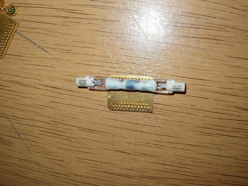

Nedávejte k často spínaným klasickým halogenkám předřadné odpory Very Happy
V tomto případě TR507 18R/6W, co vešel do prostoru s keramickou svorkovnicí reflektorku RENDL s čidlem a pro žárovky l=78mm. Vydrží Vám potom, i přes časté spínání pohybem osob, přes deset let.
Máme zde průměrně okolo 235-237V. Odpor, kromě ztlumení proudových nárazů při zapínání studeného vlákna, srazil pár voltů navíc. Takže žárovka celá ta léta dostávala svých asi 230V, na které je Osramem stavěna.
Asi před rokem jsem si všiml, že trubka žárovky už viditelně zevnitř ztmavla, odpařováním materiálu vlákna.
Pak se léty svícení notně ztenčené vlákno díky omezovacímu odporu nepřepálilo, ale i navzdory třem centrovacím podpěrám, se vlákno prověsilo. Zboku uprostřed, jak je ten nejtmavší flek, se průvěs vlákna zatavil do skla trubičky a dopadlo to, jak vidíte na fotce.
Imho chycený vzduch.
Do poslední chvíle svítila, třebaže už divně nažloutlým světlem. Trubička šla v místě toho zátavu vlákna, do červeného žáru. Přitmelené dotekové konce perfektně držely i po vyjmutí žárovky z držáku. Držáky stále dobře pruží i po asi 18 letech stáří reflektorku a zcela bez poruchy funguje i pohybové čidlo s relé.
