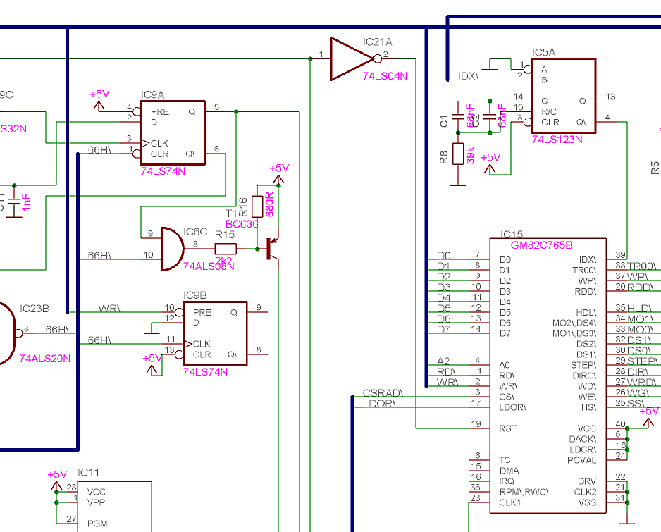

Pokiaľ to sem nepatrí, prosím presunúť do správnej sekcie.
Prosím o vysvetlenie dvoch vecí na tejto schéme. Je to časť schémy z disketovej jednotky D80.
1.) Je potrebný obvod IC5A? Signál /IDX je signál /INDEX prichádzajúci z disketovej mechaniky. Ak som dobre porozumel dokumentácií, mal by to byť impulz vždy pri jednej otáčke diskety, začiatok stopy. Pri 5,25" mechanikách je to fotodióda ktorá cez dierku v obale diskety sníma dierku na diskete. 3,5" mechaniky ho majú vyvedený asi priamo z motora. Na čo sa potrebuje tento impulz pred vstupom do radiča upravovať? Snáď majú všetky disketové mechaniky tento impulz kompatibilný s radičom, alebo sa mýlim?
2.) Signál /66H, IC9A a veci okolo. Pokiaľ tento signál vykonáva CLR v IC9A, načo je tam ešte IC8C (funkcia AND)? Že by kvôli rýchlosti, AND je rýchlejší ako výstup Q pri CLR?
IC9B je lepšie si nevšímať.

IC5 dá bez ohľadu na rýchlosť otáčania diskety vždy len jeden presne definovaný impulz. A to aj v prípade, že disketa zostane stáť na značke.
IC6C je možno kvôli rýchlosti, možno kvôli záťaži.

Aká je pravdepodobnosť, že disketa zastaví na značke? A nemalo by to byť ošetrené priamo v radiči?

Malá. Ale obvody se navrhují tak, aby fungovaly vždycky. Mechanika, která se tak jednou za den kousne, není k ničemu.
Dnešní rozhraní bývají synchronní, tam je ošetření snadné. Staré řadiče byly hodně asynchronní, aby se ušetřilo, takže lépe bylo nadefinovat signalizaci jedním pulzem.
