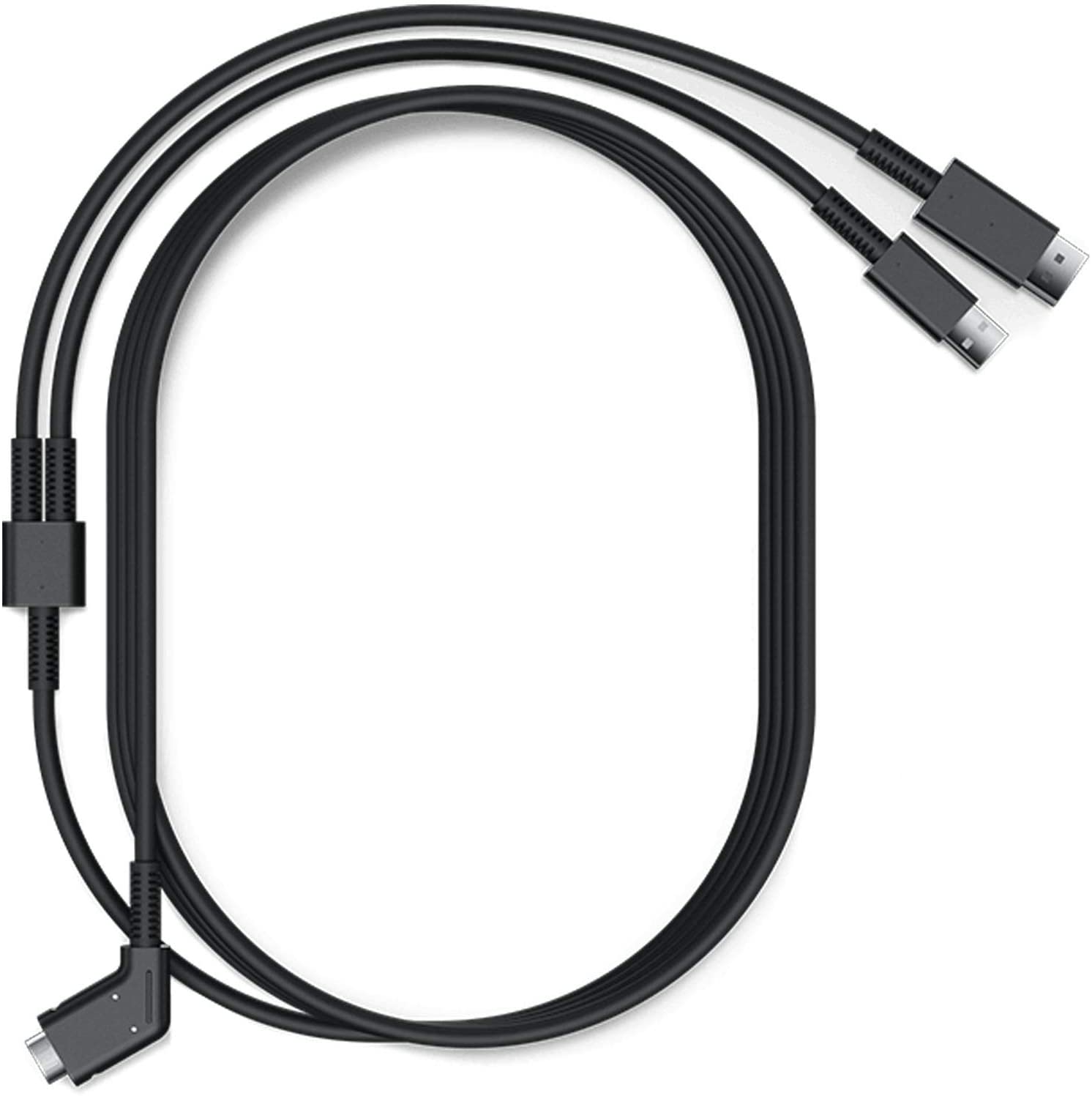

Dobry den.Neviete ako je to s tymto kablom?DP mu funguje v poriadku,ale track mi nejde.USB pritom vypisuje ze je pripojene.mam podozrenie na ten kabel.Len neviem ci je to normalny kabel,alebo dakde pisu ze Opticky USB.Tak neviem.nepiste prosim ,ze treba USb kartu a preinstalovat vsetko uz som odskusal.Silnejsi USB3 vsetko.Proste potreboval bvy som zohnat,alebo pravyt tento kabel.Len neviem ci je v nom optika a prevodniky na USB,alebo klasicke drata medene.

jestli je to ten rozdvojený kabel, co je na obrázcích u brýlí třeba na Alze, tak pochybuji, že v něm bude něco navíc, není tam na to místo. Chtělo by to kabel propískat. Pokud jsou na obou stranách normální USB konektory, tak bych to zkusil prostě s jiným kabelem. Dřív ti to chodilo na tom samém stroji OK a přestalo?

Ano fungovalo to perfekte.Na jednom konci je specialny konektor od oculus v ktorom su data aj display port a na druhej strane je rozdvojeny jeden je display port ,ktorz ide do Grafiky a druhy je datovy konektor je USB3,ale v nom je prenos zvuku a data na senzory pohybu v priestore.vsade co citam je tam vraj opicky USB co som pozeral tak su USB 3 s optckymi vlaknami.napajanie je po drate Cu a data o optike je v konektore prevodnik.prepiskat mozem,ale ked nepojde tak neviem ci je vadny kabel,alebo je tam optika.Vsade pisu,ze Optical wired cable for oculus rift S.

Tak som dne sprepiskal ten kabel a z USB 3 konentora mi nejde prepiskat RX a TX data len napajanie a D+ a D-.Neverim,ze vsetky 4 RX a TX kable su naraz vadne.Podla mna je tam nieco.
