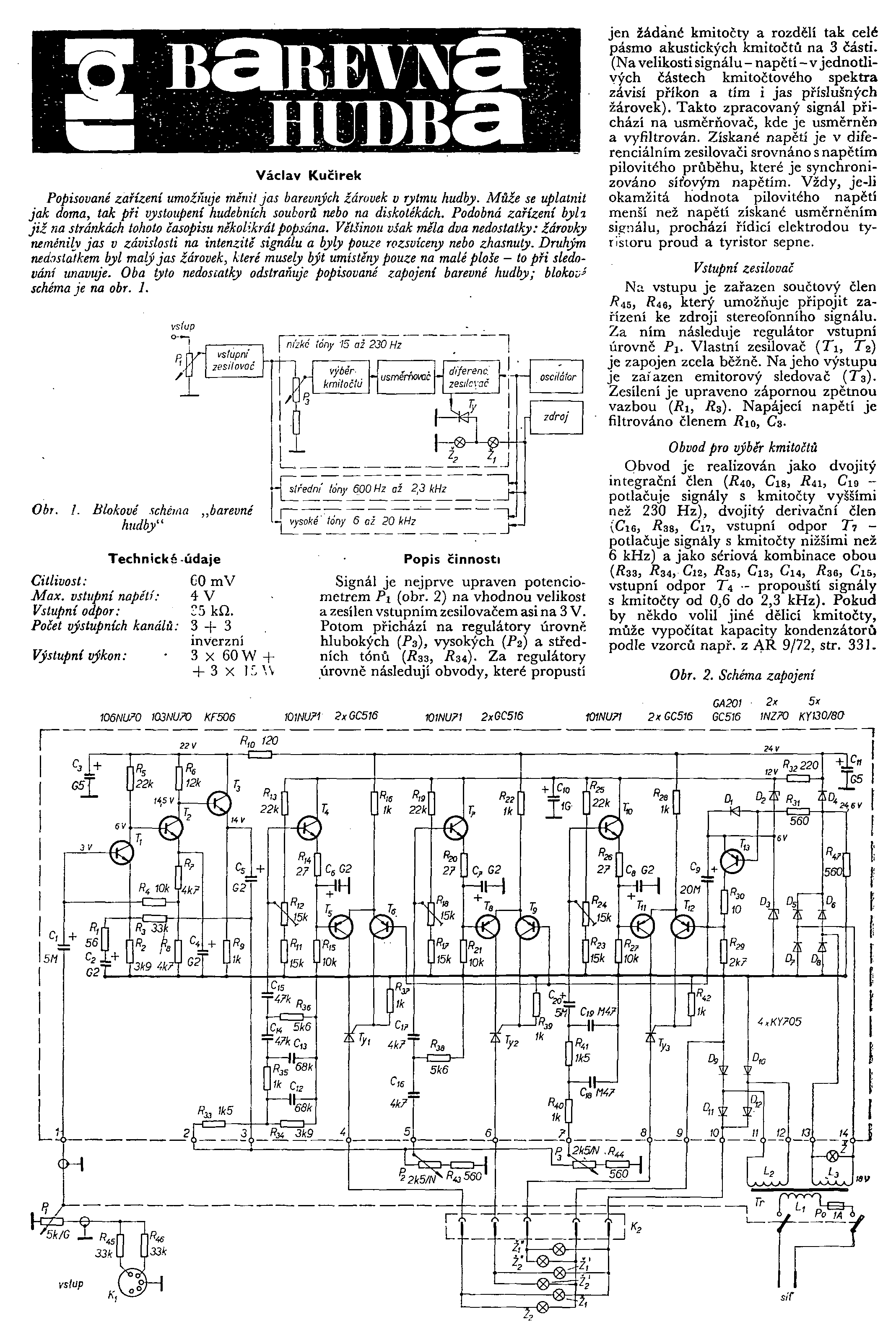

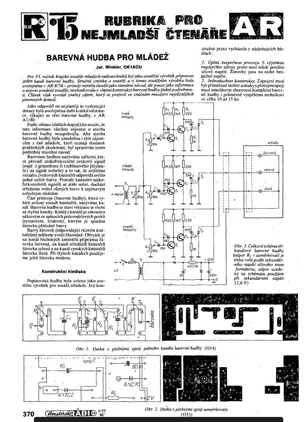

Barevná hudba AR A09/73, A02/78
 Velikost:  257.06 kB
 Zobrazeno:  217 krát
 Velikost:  219.31 kB
 Zobrazeno:  154 krát

Potvrdzujem tvrdenie, že FH z AR9/73 skutočne chodí veľmi dobre. Postavil som ju a prvé odskúšanie bolo 14.2.1980 len s provizórnym trafom a žiarovkami. Neskôr mi navinuli origo trafo podľa údajov v zapojení a žiarovky som objavil v PLR a NDR...... no nikdy som ju nedokončil do finálneho výrobku - na svet prišla dcéra a bolo o zábavu postarané Very Happy . Ani úpravu som nezrealizoval a pravdu povediac čítam o nej až teraz Embarassed ....takže, keď FH, tak toto upravené zapojenie a ak by Sinclair zverejnil úpravy na kremík, tak by to určite nemalo chybu ....

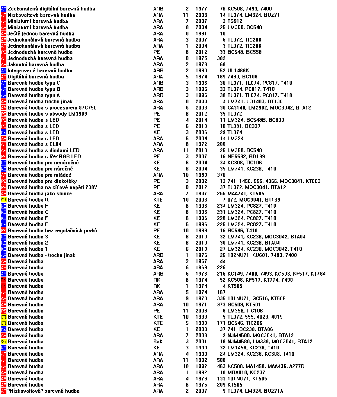

Těch různých konstrukcí barevných hudeb jenom v časopisech amatérských radií vyšlo nepočítaně.
 Velikost:  65.91 kB
 Zobrazeno:  103 krát

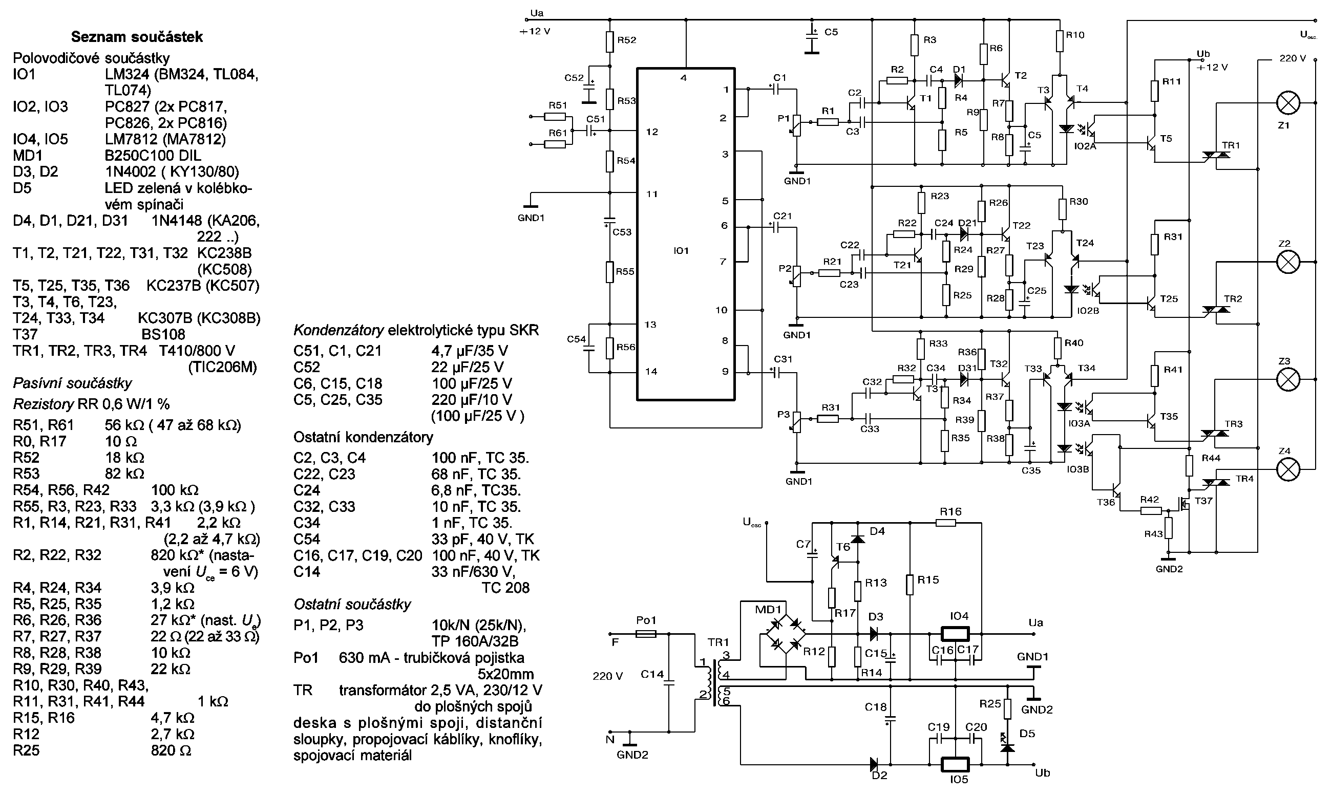

Pokud někoho zaujala koncepce kvalitní barevné hudby a vadí že je s germaniovými tranzistory, samozřejmě lze lehce tranzistory nahradit křemíkovými, ale dnes bych třeba vstupní předzesilovač raději řešil operačním zesilovačem a vlastně existují i přímo navazující novější konstrukce této koncepce zapojení, třeba v KE 6/96
 Velikost:  104.13 kB
 Zobrazeno:  217 krát

lubos: to vypadá použitelně. Výstupy oddělené optočleny, spínání triakama ...

To ale není tak úplně totéž, co to diskrétní zapojení z AR9/73.
