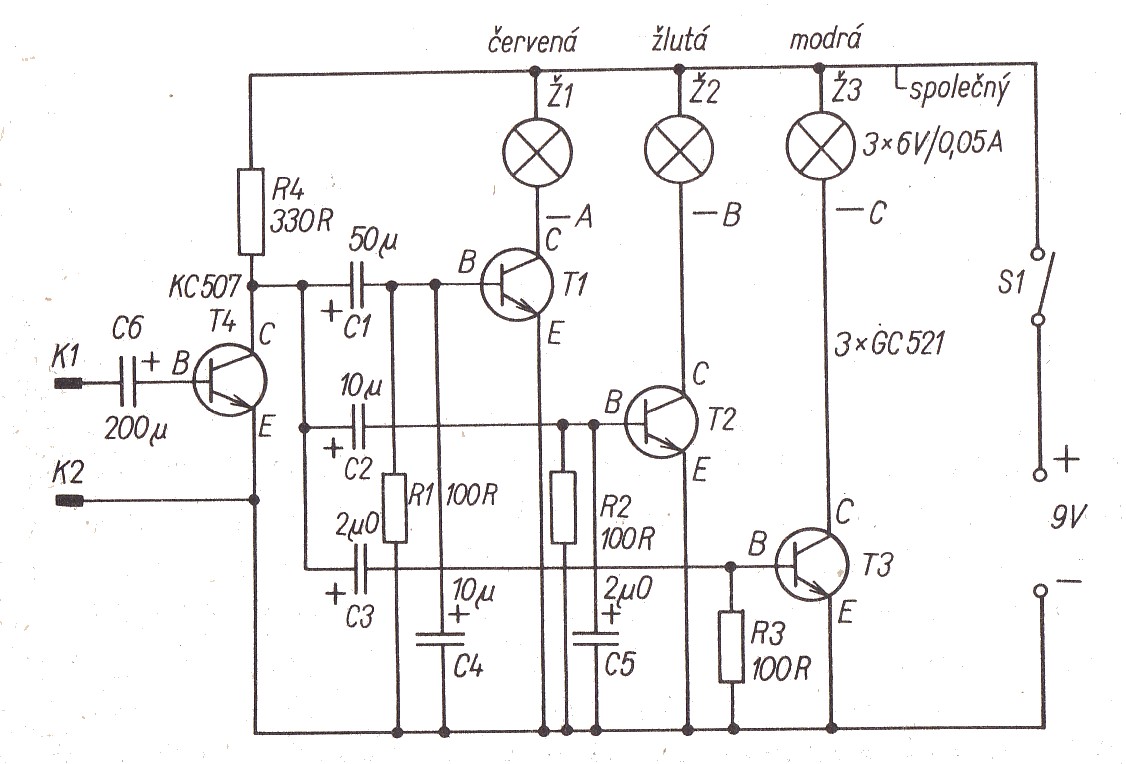

Dobrý den, chtěl bych poprosit o radu. Doma jsem vyhrabal starou knížku Od krystalky po modely s tranzistory a podle ní bych chtěl postavit barevnou hudbu viz. obr. Moje představa je, že místo 6V žaroviček, které jsou ve schématu, bych použil 12V LED pásky, ale nevím jaké použít tranzistory, protože GC521 jsou už hodně velká historie a KC507 už taky dávno v zásobách nemám. Předem díky moc!

Toto je jedno z nejhorších zapojení barevné hudby jaké jsem viděl. T1 bez předpětí nebude fungovat a jeho kolektor je natvrdo proti zemi zatlučen C1+C4 a C2+C5.
Navíc takto koncipovaná zapojení blikají spíš otravně než hezky.
Toto konkrétně bude fungovat tak, že všechny žárovky budou blikat stejně, rozdíl bude jen v tom, že Ž1 bude mít jas nejvyšši, Ž2 střední a Ž3 slabý. A to jen pokud T1 přiotevřeš proudem do báze.

Ty 100ohmové mají podle mne docela malou hodnotu.

KC507 až KC509 lze přece stále koupit.
GC521 je jednoampérový NPN bambus. Z toho Hadexu třeba KCY38. Taky do 1A, s vějířkem.
Proč ho doprdele nenecháte, ať si to vyzkouší sám, jestli a jak to funguje?

No a taky napájení už nepůjde z 9V baterie. Ale bezpečných 12V adaptérů je všude hafo. Ano, v podstatě půjde použít jakýkoliv Ge i Si NPN tranzistor. Jen je potřeba vyhledat jeho datasheet, napětí asi nebude problém. Neznám trandy který by neuměly 12V ale podstatný bude proud. Ten musí umět větší než bude proud LED páskama. Beta-zesílení snad taky nebude problém.

Kup si klidne i ten original http://www.avelektronik.cz/gc521
Na faktu, ze to bude fungovat blbe nebo vubec nic nezmenis at uz pouzijes jakykoliv tranzistor, takze je vlastne jedno co tam das.

Kremik napsal(a):
... T1 bez předpětí nebude fungovat... A to jen pokud T1 přiotevřeš proudem do báze.
Není to ojedinělý případ, kdy někomu něco nějak fungovalo s ne úplně kvalitním elektrolitickým kondenzátorem a Ge tranzistorem, on to to překreslil, dal tam moderní součástky a aniž by to zkusil, předhodil to mladým zájemcům, a ti si na to udělali krok k tomu, aby s tím sekli a věnovali se jiné zábavě!

sinclair napsal(a):
No protože třeba já zkoušel podle té knížky postavit kde co, a můj otec mně neřekl, ať tu knížku zahodím, že je to brak. Raději mě pomlouval, že tolik zničených polovodičů v životě neviděl. Dokážeš si představit, jak se pak takový dítě cítí?
Takže rada zní - nestav to. Je to pitomost.

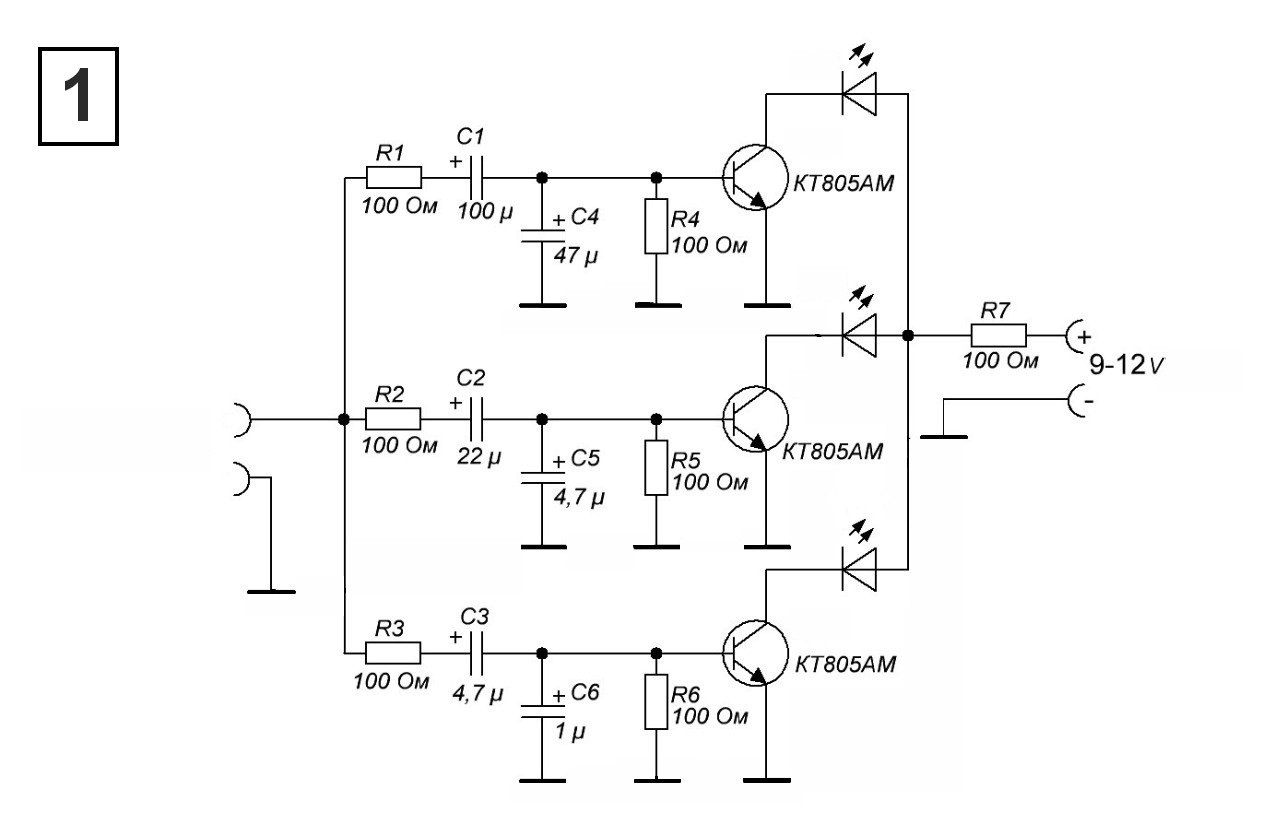

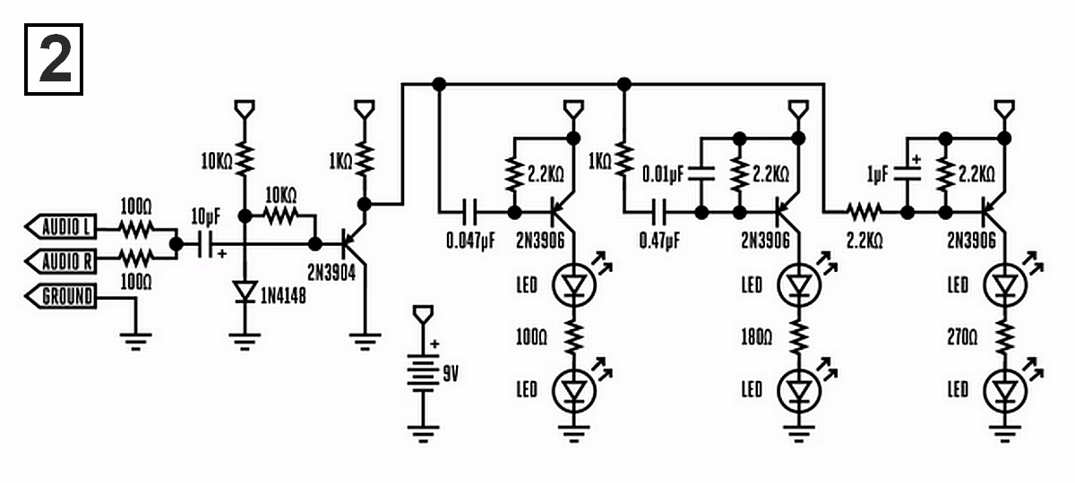

OK, stavět nebudu. Našel jsem následující schémata. Schéma 1 je z nějakýho ruskýho webu a jsou tam tranzistory KT508 - jaký by byl vhodný ekvivalent? Schéma č.2 je možná méně problematické. Arrow

Jinak jo, ty další zapojení jsou už lepší. Ovšem celý tento princip barevky, rozsvěcovat žárovky jen prostým rozložením hudebního spektra je takový nanicovatý. Člověk vnímá hudbu jinak. Kdysi jsem si postavil barevku na tomto principu dle svého návrhu, s komparátory a OZ, dalo se tam ledacos nastavit, ale prostě to pořád nebylo ono. Napadaly mě další a další úpravy a vylepšení, až jsem se nakonec rozhodl, že takový orloj kvůli třem žárovkám stavět nebudu. Destička s OZ mi tu pořád někde leží.
Bicí by měly rozsvěcovat jednu žárovku, bez slabšího bliknutí středů, dlouhý hluboký tón jinou žárovku, a tak různě postupně až do výšek. Pak by to bylo hezké.
Ty jednoduché jsou k ničemu. Oko není ucho. To už je mnohem hezčí chodící membrána při infrazvucích Very Happy

To schéma 1 je v podstatě ekvivalent toho s tím germaniem. To nestav. Ono i to sice dokáže trochu fungovat, ale je potřeba na vstup přivést signál s větším rozkmitem.
Schéma 2 má aspoň vyřešené základní nastavení pracovního bodu, takže se bude chovat rozumněji.
