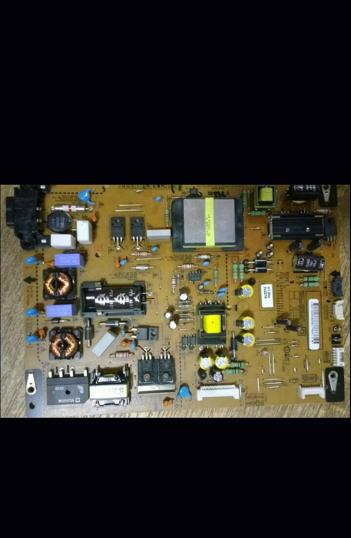

PříspěvekZaslal: út březen 09 2021, 23:46    Předmět: Citovat
Power board je EAX64427101
 Velikost:  119.85 kB
 Zobrazeno:  112 krát
Naposledy upravil zvaty dne út březen 09 2021, 23:53, celkově upraveno 1 krát.
Příspěvky: 16545
PříspěvekZaslal: út březen 09 2021, 23:52    Předmět: Citovat
Má to direct nebo edge ty ledky?

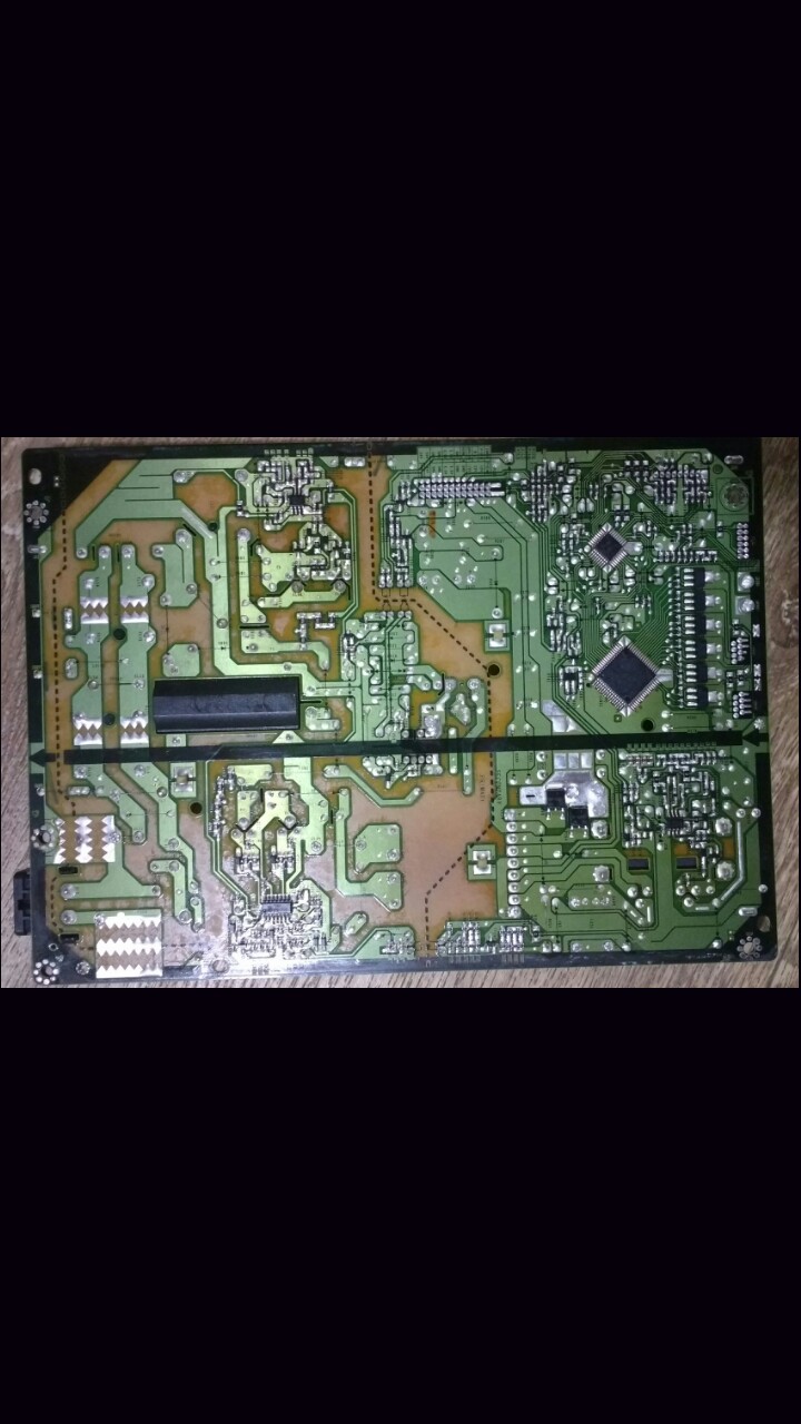

PříspěvekZaslal: út březen 09 2021, 23:56    Předmět: Citovat
Cesta spojů

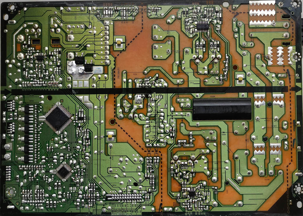

PříspěvekZaslal: út březen 09 2021, 23:59    Předmět: Citovat
EdgeLED. Už jsem jich pár měnil asi před rokem, ale proud jsem nesnížíl. Teď se chci vyhnout dalšímu kolapsu do budoucna.
Příspěvky: 16545

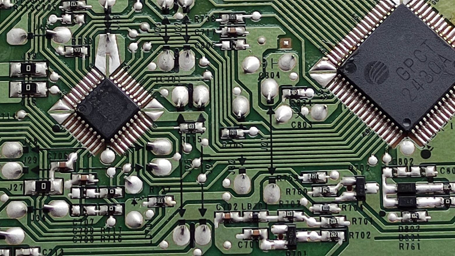

Takže to má Edge LED podsvit. Vedle toho většího švába je ten menší a u toho jsou odpory na nastavení. Dej sem název toho menšího švába.

PříspěvekZaslal: st březen 10 2021, 7:25    Předmět: Citovat
Ten menší obvod je 16bit-microcontroller MICOM. Odpory kolem něj jsou, ale zajišťují pull up nebo jsou na datovych linkách. Možná jsou to ty odpory na P-DIM a P-DIM2, ale nejsem si jistý, spíše si myslím, že P-DIMy jsou povely z Main boardu.

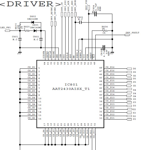

Na 50 PIN Rset zvýš hodnotu R834 3k.
 Velikost:  77.27 kB
 Zobrazeno:  159 krát
zvaty
Založen: Nov 08, 2006
Příspěvky: 1223
Bydliště: Šumperk
PříspěvekZaslal: st březen 10 2021, 9:44    Předmět: Citovat
aha, teď mi to dává smysl četl jsem RESET, ale je to povel rSET.
Dobře díky za radu!

PříspěvekZaslal: ne březen 28 2021, 18:36    Předmět: Citovat
Tak jsem R834 změnil z 3K na 4K7 a proud je 32mA.
Jen mě zmátlo, že pří zapnutí si TV pustí do podsvícení inicializační proud 67mA tímto si asi měří stav LED diod potom proud klesne na 24mA a až po připojení signálu do HDMI se proud zvětší na 32mA.
S původním odporem 3K byl inicializační proud 104mA.
Taky jsem zvýšil odvod tepla hliníkový chladiče LED --> plechový kryt panelu --> zadní kryt.
