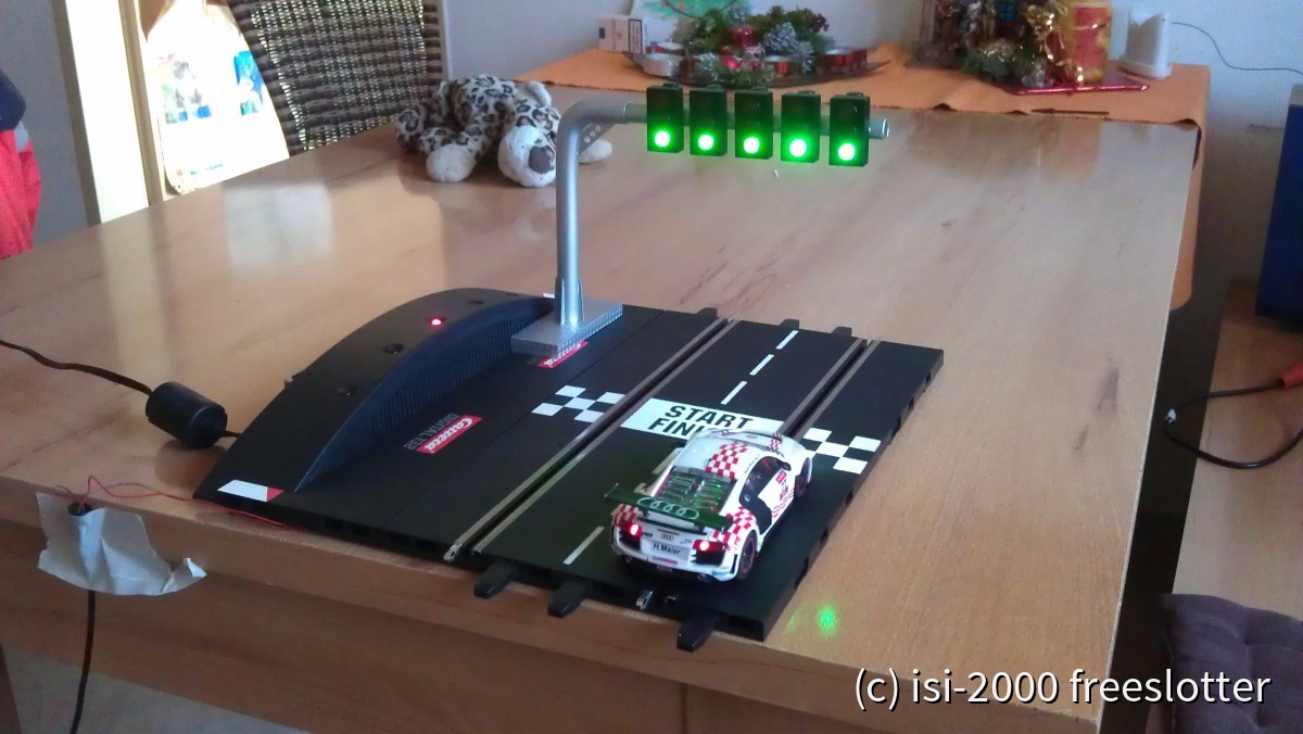

Má někdo nápad? Zapojení na startovacíchsvětel pro autodráhu.
Např. - START, postupně se rozsvícející červené led (4- 5 led), pak následuje zelená, při současném vypnutí červených. Zelená zůstene svítit do opětovného sepnutí start. Na netu nemohu nic sehnat. Navrhnout to neumím, sestavit bych si troufl. Very Happy

Variant je spousty, stačila by např. 2x 4015 a zdroj krokování v podobě např. LED samoblikající.
Nebo malý PIC.
Nicméně by asi bylo vhodné blokovat napájení do ovládačů, dokud nesvítí zelená Smile
Zadej do GOOGLE race start light schematic

Podobné zapojení jsem kdysi dělal pro vnuka řídil to počítač ten spínal napájení pro autíčka a současně se při startu rozsvítily zelené led diody, zadával se počet okruhů, jména závodníků a po projetí počítač vypnul napájení, odpočítával čas do startu se zobrazením na monitoru PC. Pro inspiraci je tato verze ovládání počítačem na mém webu www.mojeelektronika.mzf.cz , v současnosti je ovládání předěláváno na ovládání PICAXEM.

Ještě dotaz, bude to na analog, nebo jako na obrázku (Carrera) na digitál?

Zdravím, to co je na úvodním obrázku je rampa, nějaký navržený elektronický mezikus a ten je připojen do základní ovládací desky (digitál), to je zásah do desky a záruka v háji. Originál světla Carrera 30354DIG.132/124 Startovací světla jsou napájena z dráhy, ten díl (silnice 30360 Spojovací díl k 30353,54,57 - DIGITAL132/124) má elektrické kontakty pro připojování podobných příslušenství. Vlastně supluje Startovací světla na základním dílu. Tyto světla vyhodnotí i předčasný start. https://www.carrera.cz/deploy/img/fck/Image/soubory/carrera%20D132%20a%20D124%20-%20N%C3%A1vod%20na%20mont%C3%A1%C5%BE%20a%20provoz%20b.pdf, https://www.carrera.cz/deploy/img/fck/Image/soubory/carrera%20D132%20-%20Z%C3%A1kladn%C3%AD%20n%C3%A1vod%20k%20obsluze.pdf Tam když se zmáčkne tlačítko start, Tak potupně rozsvícení 5 červených diod a po zhasnutí (přepnutí na standardně svíticí prostřední diodu je odstartováno.
Já jsem spíš uvažoval o samostatných analogových světlech s vlastním napájením. Zmáčknutí tlačítka start - postupné rozsvícení horní řady - rozsvícení celé zelené a zhasnutí červené. Tlačítkem (dalším) reset, nic nesvítií a tlačítko START ...... Něco podobného jsem našel s Arduínem, to ale je pro mě (programování) španělská vesnice. S pozdravem JK.

V mém případě jak jsem psal výše jde o klasickou autodráhu pro dvě autíčka kde jsem doplnil čidla a řízení rychlostí autíček včetně dalšího ovládání udělal pomocí PICAXE. Co popisujete jak chcete ovládat světla (semafory) je snažší udělat přes mikrokontrolér i když bez něho to jde také. Není problém vyrobit otázka je kolik do toho chcete investovat když tak napište na můj e-mail ne SZ.
