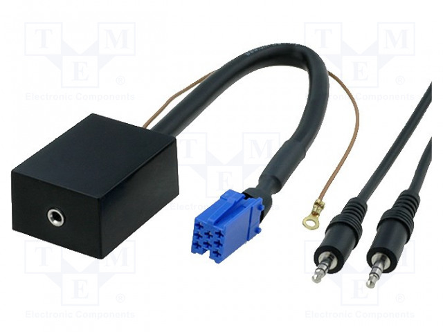

Ahoj,
prodává se ještě tzv. interfejs, který se píchne do rádia na pozici CD měniče. Mají ho v TME pod označením 04001 UNI-TEC. Zde je k instalaci video.

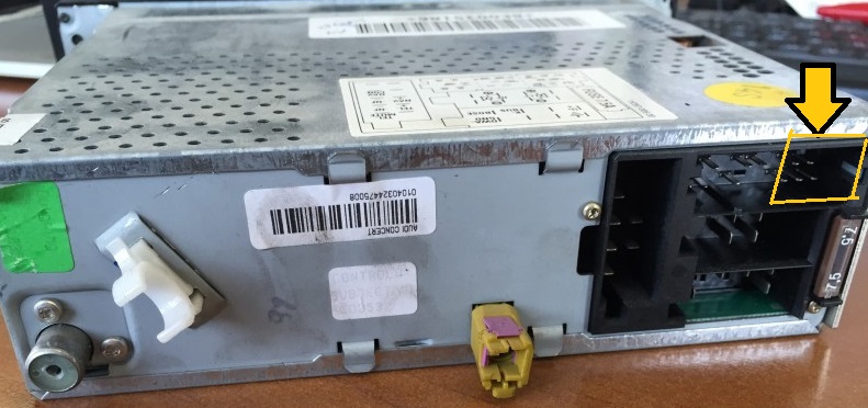

no a tohle radio by mělo mít zezadu konektor pro cd měnič, nevíte někdo?

PříspěvekZaslal: út srpen 04 2020, 6:56    Předmět: Citovat
Jj. Info i např. zde.

Interface je řešení, alternativně a to už dost dávno jsem šéfovi do tohoto rádia dodělával aux tak, že jsem postavil detektor signálu s nějakou časovkou a pomocí 4053 jsem odpojoval signál od tuneru a připojoval místo něj ten externí vstup. Takže při nepřipojeném zdroji signálu hrálo rádio, jak se objevil externí signál, přeplo se to na něj. Interface je řešení bez opruzu, tenkrát byl už k dispozici taky, ale stál skoro o nulu víc.

ok, díky, zkusím tedy asi objednat ten interface

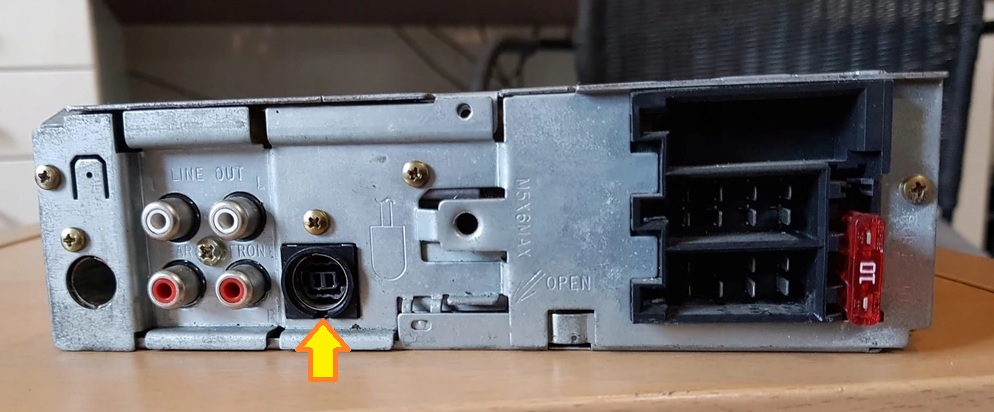

Dobrý den pánové.
Bylo by možno koupit tento interface na starší autorádio JVC KS-FX740R s originálním kulatým konektorem?

Podle rychlého pohledání to vypadá, že k tomu rádiu žádnou přidanou inteligenci netřeba. Jde ti rádio přepnout na CD, když v konektoru není nic zapojené? Mrkni na toho, zda je to to správné: https://www.google.com/search?q=JVC+KS-FX740R+aux+in+adapter&client=firefox-b-d&source=lnms&tbm=isch&sa=X&ved=2ahUKEwi3hYjW4YrvAhUqx4sKHdzgCwYQ_AUoAXoECBoQAw&biw=1280&bih=697#imgrc=s4_9A2TUL0wEFM

Konektor tam je ...
