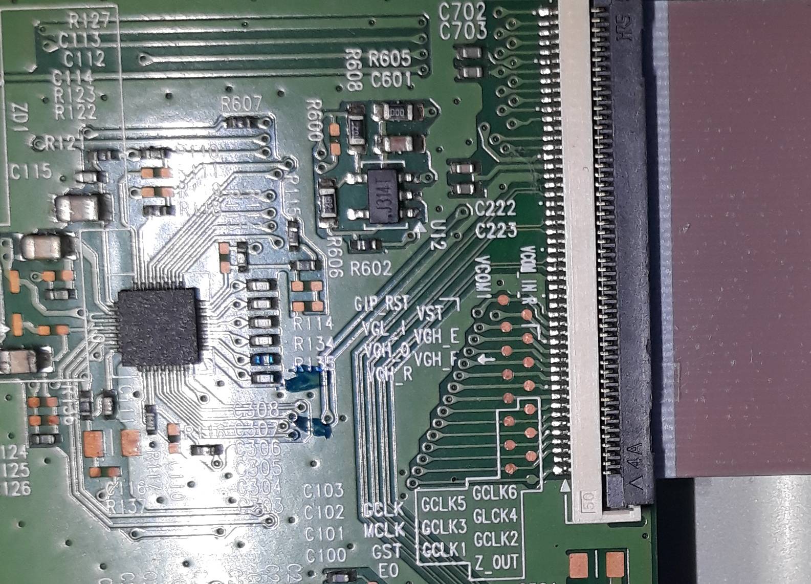

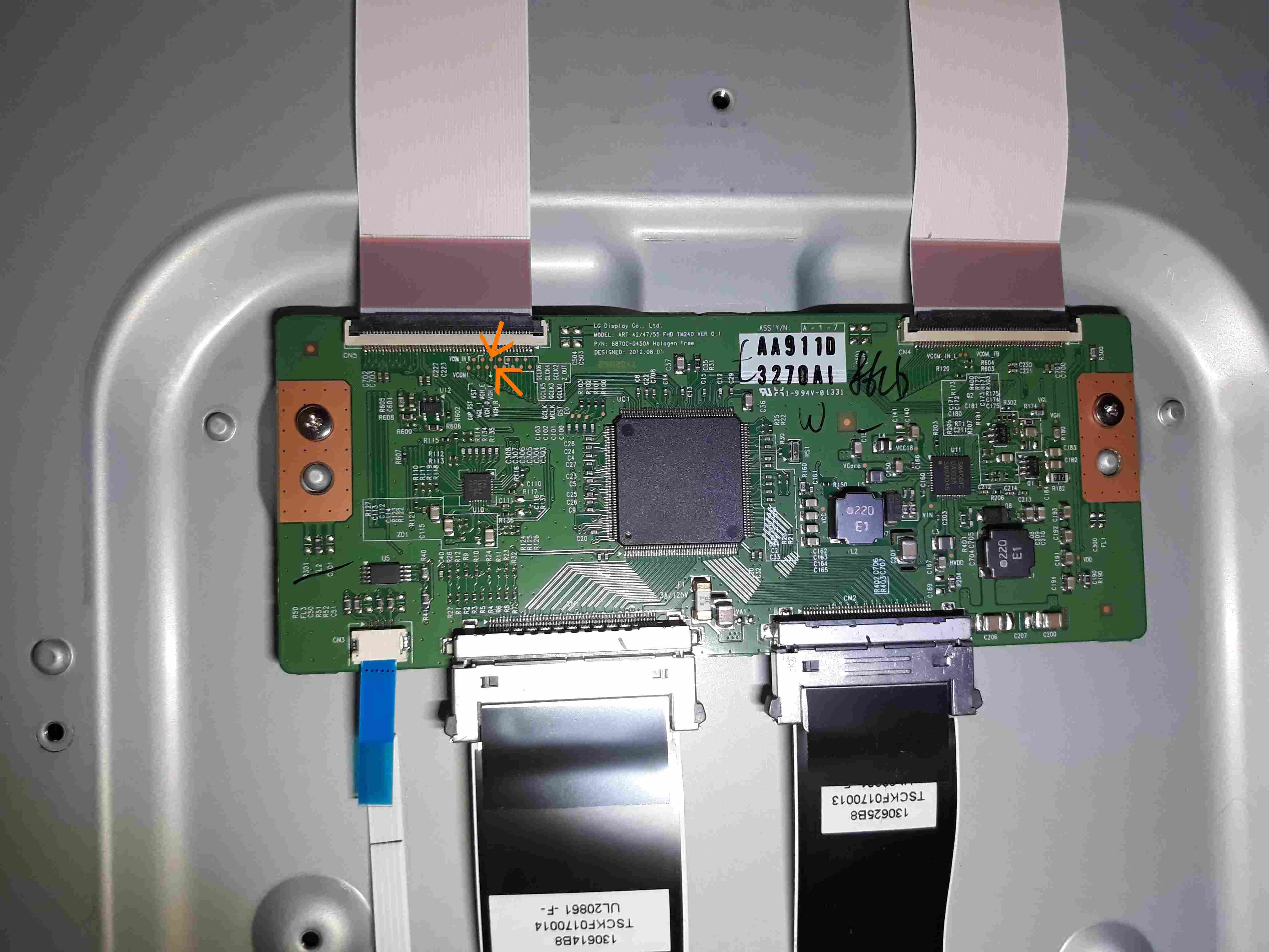

Zdravím. Prosím zkušené o radu. Je vada obrazu viz. video https://youtu.be/lnF5d5w7Nck způsobená panelem nebo vadným T-CON? Na pinech T-CON viz. šipky na obrázku se mění napětí v rytmu pruhů 27,8V a -5V. Díky

Pro upřesnění. To pulzování napětí na T-CONu (+28V -5V) se děje i při odpojeném panelu. To je ok? T-con board 6870C-0450A ART 42/47/55 FHD TM240 VER 0.1

Dobré je, že ten T-Con je na konektorech, takže místo něj můžeš snadno a rychle připojit jiný, když ho seženeš.
To je taky jediný způsob jak dokázat, že to není způsobeno nečím jiným.
Máš povytažený CN3, nevím jestli to může mít vliv.
Ty plošky jsou popsané VGH_E a VGH_O (Vgh odd, Vgh even), podle toho se dají najít další případy, kdy se s tím někdo potýkal:

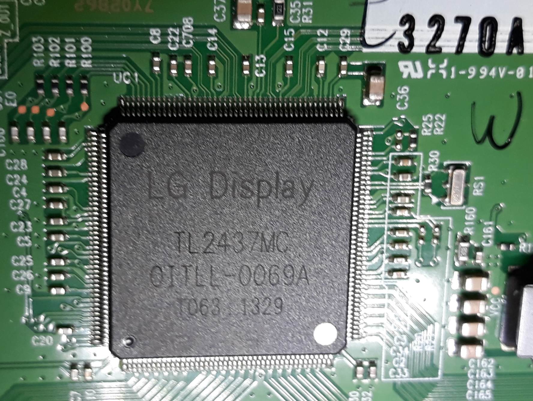

Jaké označení má obvod UC1 (ten velký) ???

@Habesan
TL2437MC
CN3 jsem překontaktoval, tím to není.
Takto se chová samotný T-con https://youtu.be/TPDdxO-PCHc

Kdybych jen býval byl tušil, že v prvním řádku je "LG Display", tak bych se ani neptal.
A prohlédl jsi si ta videa, kde různí lidé tvrdí, že ten problém vyřešili ?

Po výměně T-COM žádná změna. Stejné napětí na Vgh odd a Vgh even (28V -5V po 2s). Tak je skutečně chyba v panelu.

Po vzoru servisáků z Indie jsem zkusil postupně podlepovat piny na jednom flexikabelu mezi T-CON a panelem. Podařilo se tímto způsobem odstranit závadu na koukatelný projev panelu. Ale bystrému oku neuniknou vodorovné proužky, které jsou vidět podle zobrazované scény.
Poradí mi někdo, co způsobuje tuto závadu v elektronice panelu?
