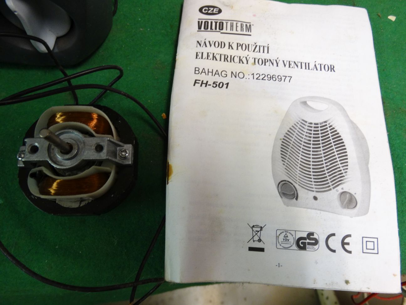

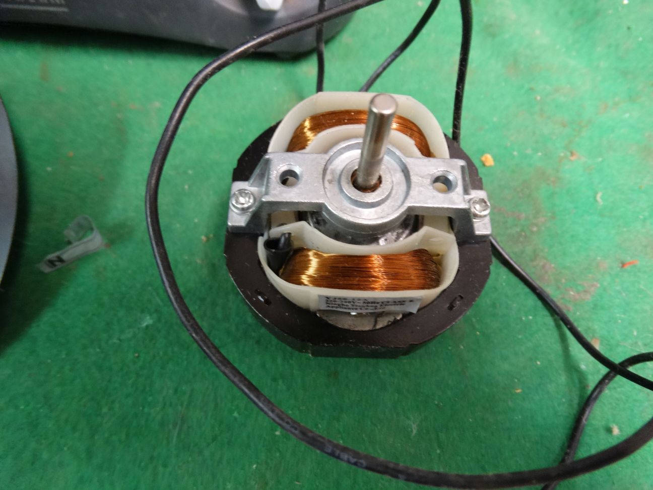

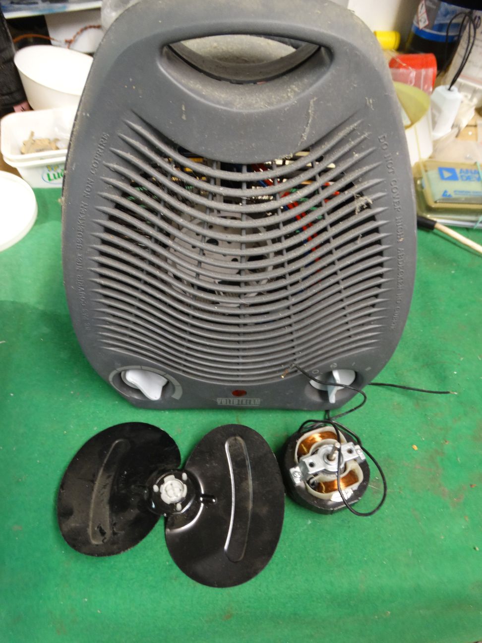

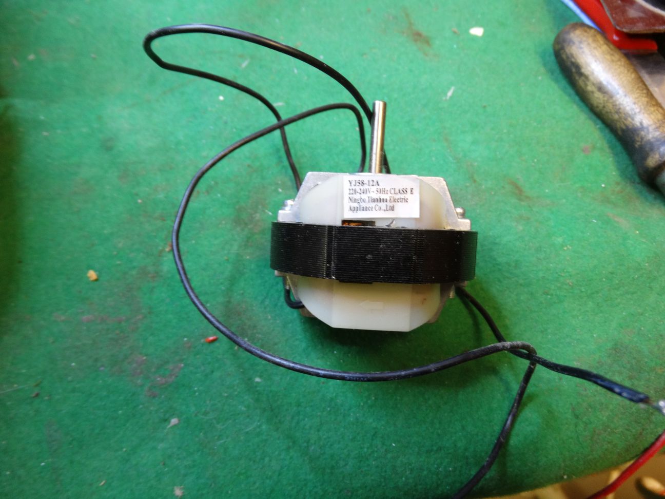

Sháním motorek vhodný k tomuhle horkovzdušnému ventlátoru:
orig. YJ58-12A
 Velikost:  169.38 kB
 Zobrazeno:  72 krát
 Velikost:  217.79 kB
 Zobrazeno:  83 krát
 Velikost:  180.09 kB
 Zobrazeno:  103 krát
 Velikost:  185.59 kB
 Zobrazeno:  80 krát

Tady jsou rozměry:

Tohle je mrňavý, Ø jádra 58, tloušťka 12 mm.

Tady máš celý nový obdobný teplovzdušný ventilátor za 250 Kč.
https://teplovzdusne-ventilatory.heureka.cz/homelife-nsb-200c/
Tak nevím, zda to má cenu opravovat. Ale raději bych si připlatil a koupil něco pořádnějšího. S takovými topidly bych měl strach že vyhořím.

Nedávno som v jednom takom menil tepelnú poistku. Je vsunutá v čiernej zmršťovačke na boku vinutia.

Nejde mi o ventilátor, nepotřebuji jej. Jen před vyhozeím na SD zkouším, jesti se nenajde motorek a ventilátor se někde znovu využije. A skutečně je přerušené vinutí.

Termite, záleží ale na tom, aká dlhá je tá chvíľa Razz Laughing Ten môj má už tuším 12 rokov, ak nie viac, používaný je každú zimu, a dodnes sa nezadrel Wink Na druhej strane vyzerá kapánek kvalitnejšie ako tieto tu Smile Inak ten motorček má taký biedny výkon, že si prerušené vinutie ani neviem predstaviť, jedine mechanicky niekde zvonka, čo by malo ísť ľahko opraviť...

Na obrázkách 5 a 6 je vidět ve vinutí na boku černá bužírka. To by mohlo být to, co říká "kubo" o tepelné pojistce.
