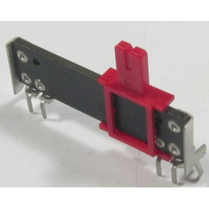

Dříve byly k dostání tyhle jako náhrada nemá někdo alespoň tento?
Sinclair je tam napsáno Tocos Japan a je to z JVC RC-680 dokonce má i zdvojené běžce, ale máš pravdu žádný hiend to fakt není a určitě by to šlo udělat líp...

Možná by šlo v nouzi použít tohle nebo něco podobného. Ale s životností to žádná sláva nebude:-(

Tak ještě jeden pokus. Otázka je, zda je původní kus 30 mm nebo 40 mm a zda nápis TOCOS JAPAN na původním potenciometru skutečně garantuje kvalitní japonskou výrobu. Leoš to napsal dobře, k tomu není co dodat. Když výrobci nestálo za to opatřit dráhu krytem a uvést typ...

Mira_c má to rozměr 35x9 mm ale dík už to vypadalo nadějně.

Tyhle potenciometry znám v několika rozměrech, Tocos dnes dokonce pořád existuje. Kupodivu na svoji láci fungovaly dost dlouho. Největší jejich zabiják byl nějaký sprejový pepík s libovolnou verzí Diavy, kontoxu, Konkoru, Kontaktolu nebo WD40 v ruce. Buď se rozpadne ten plastový jezdec, nebo se poleptá ta napařená kovová vrstva u vývodů a je po něm.
Myslím, že v tom rozměru se pořád nějaké velmi podobné poty dělají, spíš bývá problém v tom, že málokdo měl tak dlouhou ovládací páku.

Z tohohle tam nic nepasuje?
