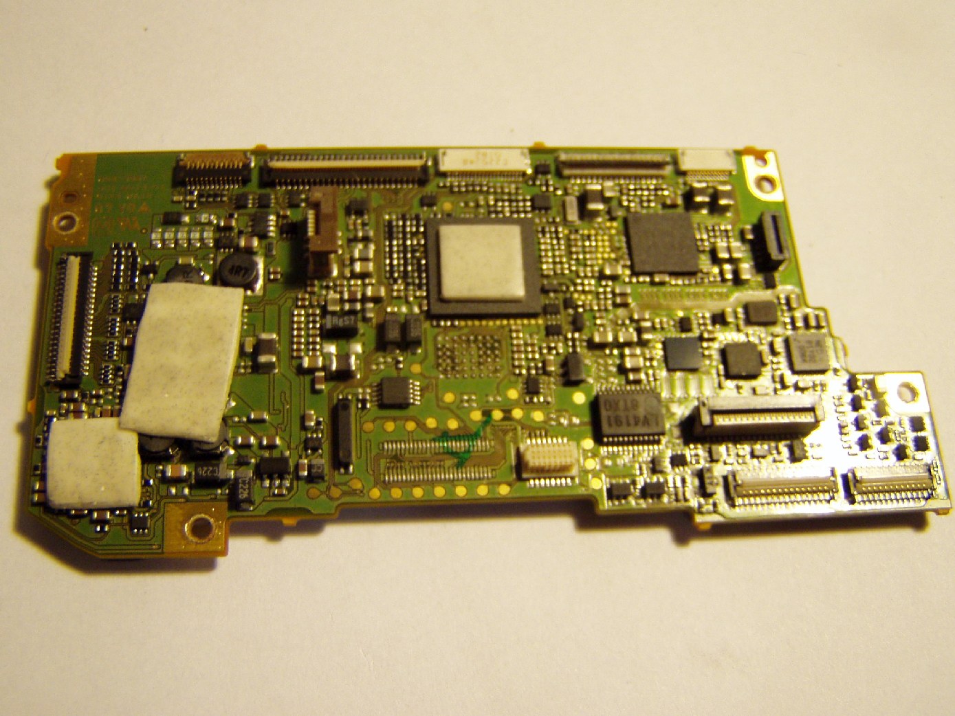

ještě deska
 Velikost:  287.87 kB
 Zobrazeno:  312 krát

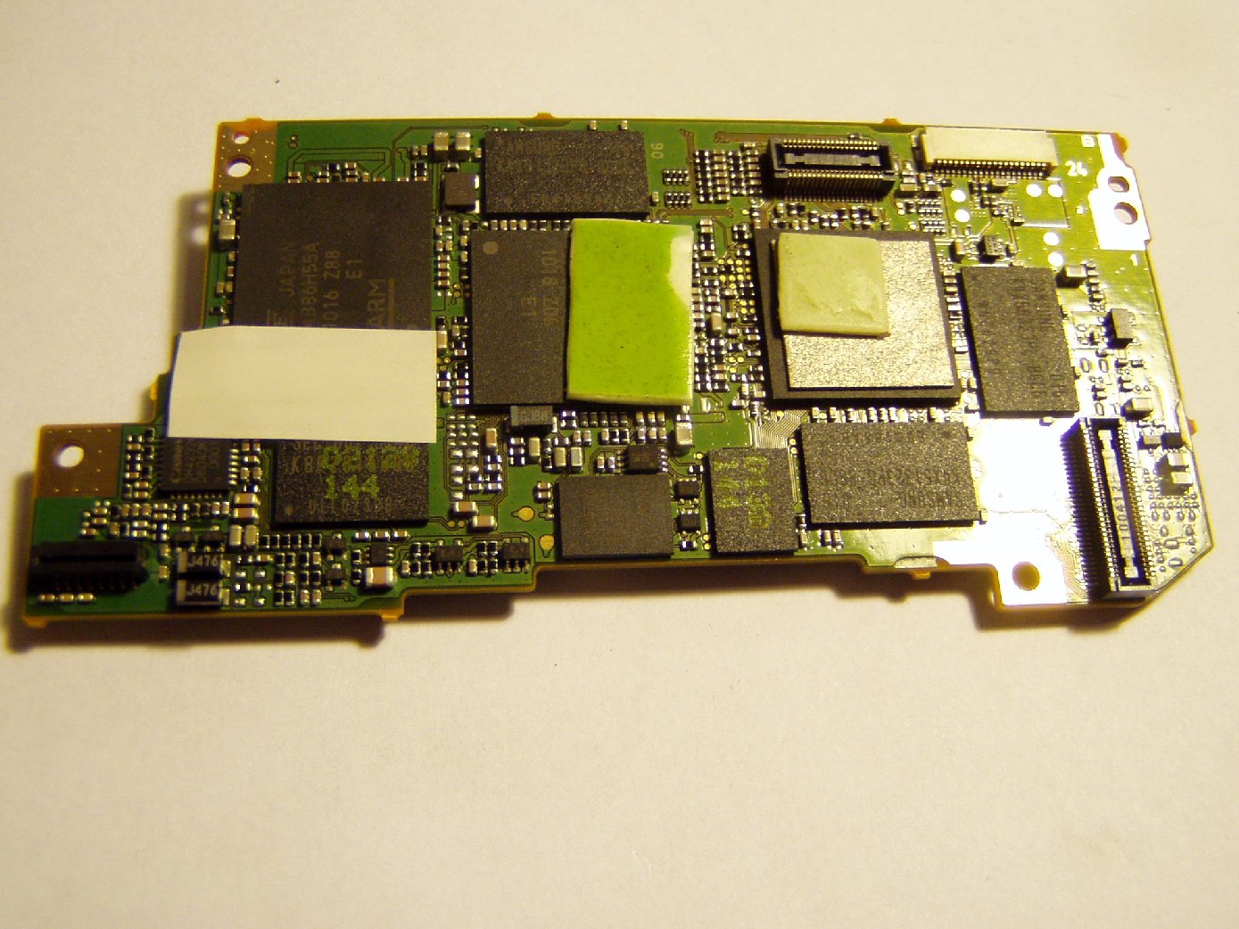

druhá strana
 Velikost:  283.76 kB
 Zobrazeno:  297 krát

Omlouvám se, ale blbě jsem se podíval na ty záběry vady. To jsou záběry už z počítače nebo ještě na displeji kamery? Pokud to je jen z displeje kamery, tak hledej problém tam.
chima
Založen: Aug 22, 2005
Příspěvky: 221
PříspěvekZaslal: po říjen 14 2019, 8:46    Předmět: Citovat
První dvě fotky jsou záběry z kamery stažené do PC a nasledně vloženy zde.
Ta třetí - vyfotil jsem mobilem dotykový displej na kameře a vložil zde do vlákna.
Fotky s deskou a senzorem jsou z období mého pokusu o opravu.
Můj názor je - vadná deska, ale klidně si nechám poradit.
Ještě mně napadla myšlenka, zda to nějak nemůže souviset se samotným dotykovým displejem.To je ale asi blbost?

Pokud se vada projevuje i na snímcích přenesených do PC (proto ta otázka kvůli upřesnění), tak to bude na desce, ale nemá to nic společného s tím displejem u kamery. Měl jsem dojem právě podle té třetí fotky, že to vzniká jen na tom displeji. Prostě jak psal Kremik, ale na paměť na desce to taky nevypadá. Vem si lupu a zkus studovat desku, jestli někde není nějaký studeňák. Já bych zkusil i trochu ohřát některá místo horkovzduchem, ale u toho se musí dávat bacha na ostatní součástky ať se nedají do pohybu (já mám nádstavce i s průměrem od 3 mm do 20 mm).

Ja chápu, že když vada je i na displeji (mimo snímky, které snímá CMOS senzor)měl by být problém na desce. Kdyby vadu mněly pouze snímky přenesené do PC může být problém jak s deskou, tak i ssenzorem.
Na třetím snímku je ale vidět defekt i v okénkách, kde záznam nebyl pořizen.
Nápad s prohřátím jsem zkoušel.Celou desku jsem opatrně a zjemna prohřál plýnovou páečkou.Bez jakékoliv změny po zmontování kamery.Nenapsal jsem to - mněl jsem obavy, že tady dostanu "za ucho" za takový postup.

Měl bys vyčkávat, než se někde objeví kamera s jinou vadou, řekněme do 1000 Kč.
Do té doby využij toho, že ta deska žije a pokus se zjistit jestli má nějaký servisní režim nebo konektor.
Když už bych se pokusil o přetavení naslepo, přidal bych k podezřelým BGA kapku gelového tavidla.

Este je moznost vymenit vsetky RAM. Podla necitatelnych fotiek su tam tak 4 kusy?

Nevím co je BGA ? Desku jsem prohlédnul čočkou s velikým zvětšením - nic podezřelého jsem nezjistil.Pokud by byla stejná kamera za 1000,- s jinou vadou, tek určitě beru.
Na takové desce se dá v domácích podmínkách nějaká součástka vyměnit?
Myslím si, že jsem poměrně zručný (omlouvám se za sebechválu), ale to je nemožné.
Před časem jsem jedné osobě dal desku z TV za účelem "rebalingu" procesoru.Vše dopadlo dobře, ovšem dělal to na laserovém profi stroji.
Na Youtube jsou videa, kde se o to někteří pokouší ručně - vypadá to dost pochybně a o výsledku bych spíše pochyboval.

Tu nema zmysel robit ziadny reflow. Keby bol problem v nejakom spoji, tak nebude chyba len v niekolkych riadkoch.
BGA su vsetky tie puzdra, ktore nemaju viditelne nohy, ale gulocky zospodu.
BGA sa daju menit aj doma teplovzdustnou pistolou. Mnohokrat vyskusane.
Ale tato doska je dost husto osadena, asi by to chcelo nejaky lepsi stroj.
