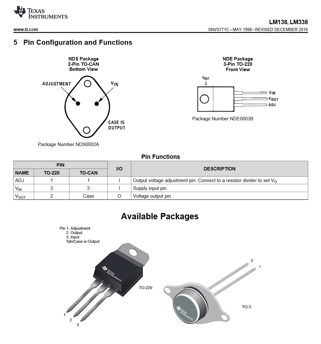

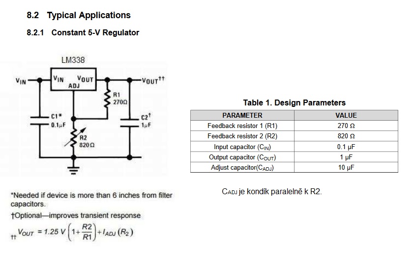

Ahoj, jak bylo již psáno, viděl bych to taky na přehozené vývody (vlastní nepozorností, či výrobcem - pajc) nebo tím neosazením kondíků (kmitání, a tím nekorektní funkčnost). Blíže - viz. datasheet např. od Texas Instruments. Zkontroluj si vývody, doplň kondy a sestav základní zapojení dle toho datasheetu ...
 Velikost:  79.13 kB
 Zobrazeno:  99 krát

Chlapi. Ďakujem za príspevky, ale prečítajte si prvý príspevok. Ja viem, že vývody nesedia, schema na nižšom obrázku je inak nakreslená. Ak by boli vývody iba prehodené, tak stým ani neotravujem. Nad tými troma vývodmi som presedel celý deň. Klasická LM317 aj 350 fungujú normálne a tiež sú z Ali...., V hotovom zdroji mám kopu kondíkov aj keramík aj diod, takže je to blokované a chránené do aleluja. Dokonca som to zapojil ako záporný stabilizátor, čo tiež nefunguje. Veď nejaký kus z tých 20-tich môžem obetovať. Vtip je v tom, že to nemaká normálne. Prikláňam sa k názoru NPN -skôr PNP- tranzistora. Ten nákres druhého obrázka by to aj pripomínal. Ešte to vyskúšam, potom sa ozvem. Zatiaľ ďakujem.

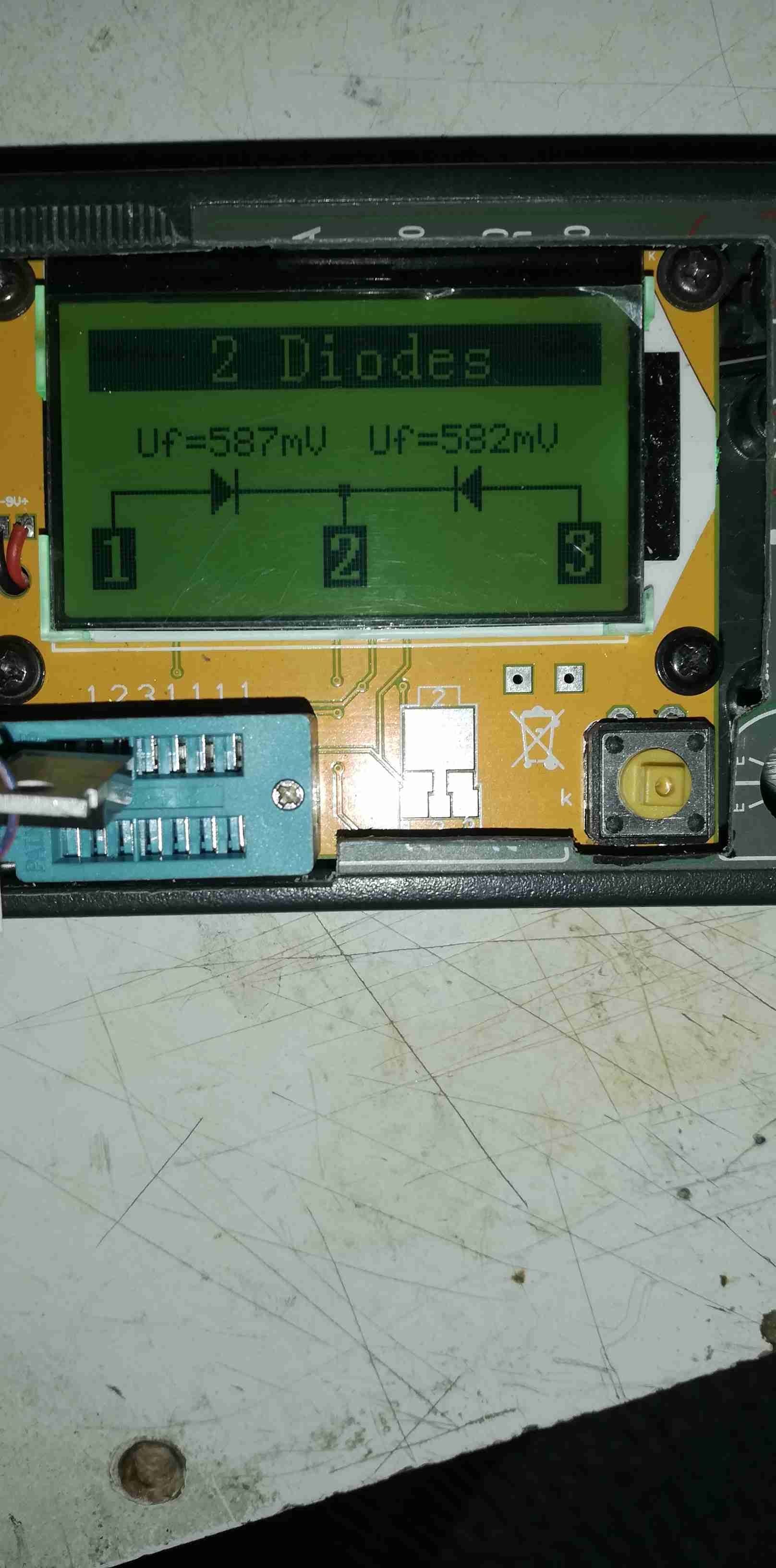

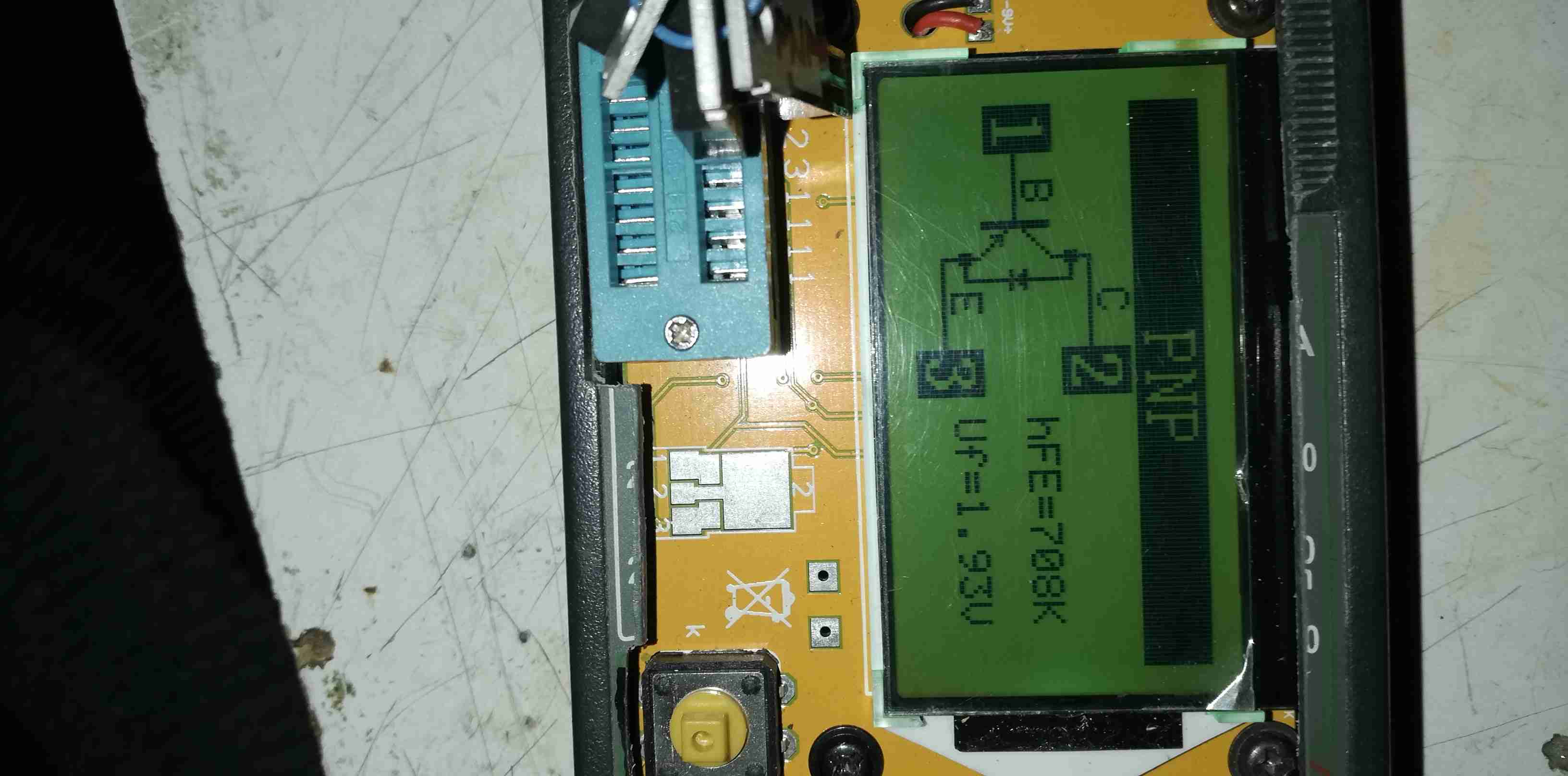

Takže záhada vyriešená. Normálne som zabudol, že mám aj tester tranzistorov, naviedol ma na to až príspevok od PavelFF, Takže všetky obvody z prvej várky sú dve diody zapojené katodami proti sebe, z druhej sú všetky PNP tranzistory s ochrannou diodou, až na jeden kus, čo je NIFET tranzistor. Všetkým Vám ďakujem za účasť a ospravedlňujem sa obťažovanie.

jankrizan napsal(a):
...Takže všetky obvody z prvej várky sú dve diody zapojené katodami proti sebe....
Jsi si jistý, že to není tranzistor PNP? Ten se zvenku taky jeví jako dvě diody.
...z druhej sú všetky PNP tranzistory s ochrannou diodou, ...
To je taky poměrně nezvyklá kombinace.

Meranie cinskych "stabilizatorov" cinskym "testerom" Very Happy
Tranzistor sa od dvoch diod odlisuje tym, ze ma nejake zosilnenie.
