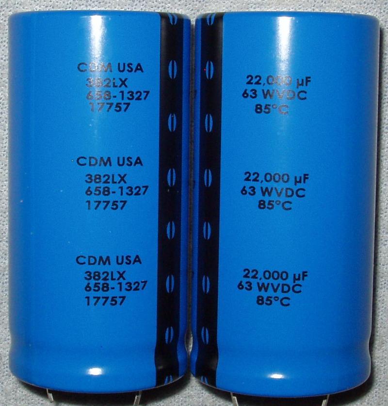

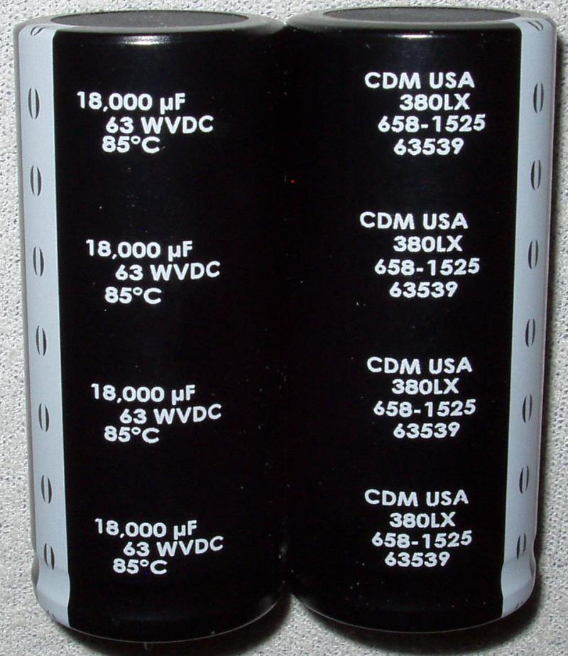

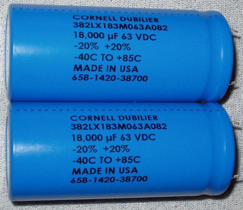

Myslím, že Sprague stejně, jako např. ROE a Mallory už tyhle běžné hliníkové elyty v axiálu nedělají, naposled jsem od zmíněných firem viděl jen "průmyslové" šroubáky. Sice se strašidelnou ampéráží, co upaluje šroubováky, se životností 10.000 až 30.000h, ale taky za příšerný balíky.
Za radiální, šroubové Sprague 33.000uF/80V, které jsem původně chtěl zakýblovat do AZK240 /měly přesně stejný rozměr i šrouby M6, jako původní Nippon ASX v AZK240/ chtěli u Farnellů 2.300,-Kč za kus.
Pro celkem tři zesilovače AZK240, jakkoli jsou vynikající, jsem takový balík jen za elyty nebyl ochoten obětovat.
Skončilo to tedy 6-pin CDL-LX382, 22.000uF/80V, 4ks do každého zesu, co stály "jen" okolo 600,-/kus.
A výměnou držáků, nových krajních vývodů pro oka i společné středové šíny. Z okrájených, opilovaných pásků z odřezku 16mm2 jističové propojovací lišty.

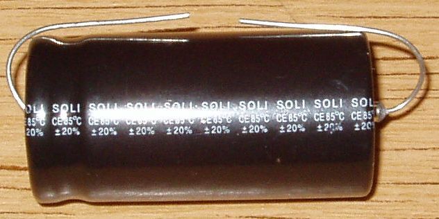

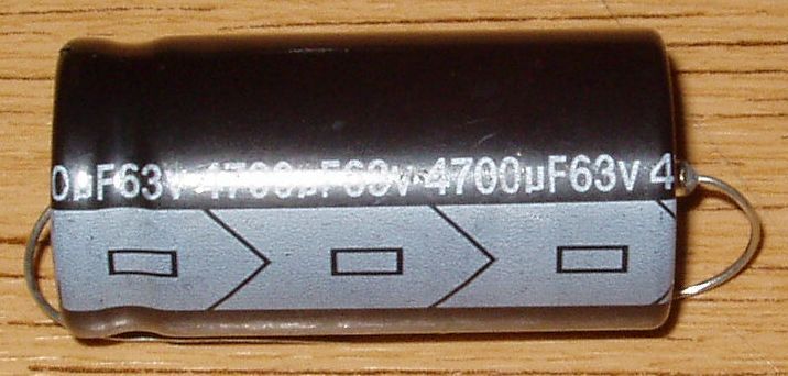

Mám dobrou zkušenost s axiály na prvních dvou fotkách, jde o Multicomp od Farnella a asi za stokorunu kus.
Jako nové měly +30%, instaloval jsem je v roce 2016 a v říjnu 2020 jsem měřil 4 odpájené z osmi a zbytek rezervních.
Ježděné celkem v teple mají za cca 4 roky pořád v průměru +20%, rezervní stále těch +30%.
Jinak na shrnování pekelných proudů používám jen "radlice" z ostatních fotek. Very Happy
Nejsou úplně nejlevnější, ale dá se to přežít. Svodové proudy CDL srovnatelné či nižší oproti ostatním renomovaným značkám, 4pin a 6pin provedení proudově dovede to, co běžné 22G šroubáky Kemet, které jsem kdysi koupil v Semic Trade.

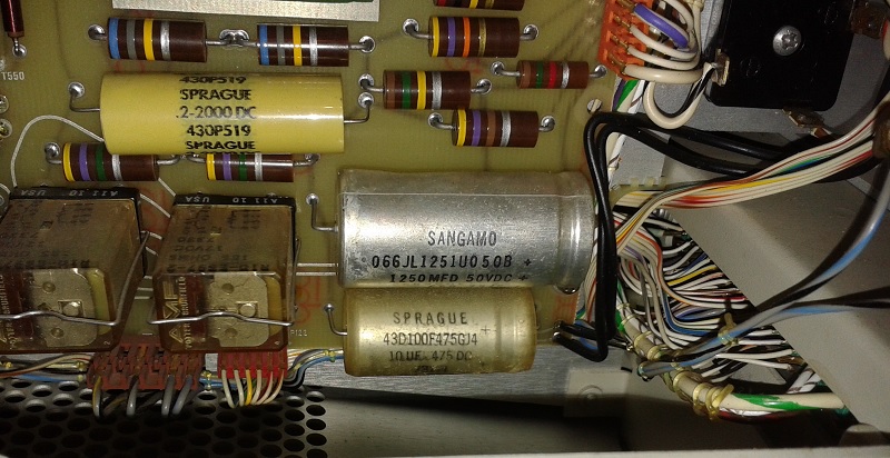

Díky za vyčerpávající informace. Původní osazení je Sprague 10µ/475V (na fotce ten dolní), bohužel má popraskanou zátku kolem kladného vývodu.
Nic lepšího, než TVA1903-E3 od Vishay se mi zatím najít nepodařilo. Akorát mě mrzí, že zrovna TVA1903 není v datasheetu. Netuším proč. Informace o velikosti pouzdra by byla docela dobrá.
Pro Sendyxe: Je to do Tek 577 D2, deska kolektorového zdroje. Rozhoduju se, zda po tak dlouhé době vyměnit i elyty v síťovém zdroji. Na desce je ©1971, skutečný rok výroby jsem zatím nikde nenašel.
