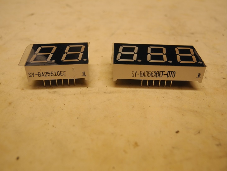

Zdravím přátelé.Nevíte kde sehnat tenhle zobrazovač a nebo jen jeho zapojení?
Potřeboval bych to do tohodle.

http://www.ezk.cz/e-shop/select.php?sada=1&str=2&skupina=50&klic=&kod=&od=0&do=100000&razeni=Kat_cislo&rozsah=1

Ty displeje jsou na jedno brdo, zapojení máš na 3. straně
https://www.tme.eu/Document/865792e46776c784d78b81a737cb5b9e/KW4-361xVA.pdf
Diodovým testem zjisti jestli máš/potřebuješ společnou anodu nebo katodu a změř velikost číslic
https://www.tme.eu/cz/katalog/ctyrmistne-led-displeje_112921/
https://www.tme.eu/cz/katalog/trimistne-led-displeje_112920/
Když si to seřadíš od nejlevnějších tak ty první budou multiplexové (2x6 noh)

kovar napsal(a):
Tam nic nevidím?
Asi se to špatně okopírovalo. Takže normálně EZK. cz a tam dáš eshop, dále optoelektronika, dále Displeje LED a LCD
http://www.ezk.cz/e-shop/select.php?skupina=50&rozsah=1
