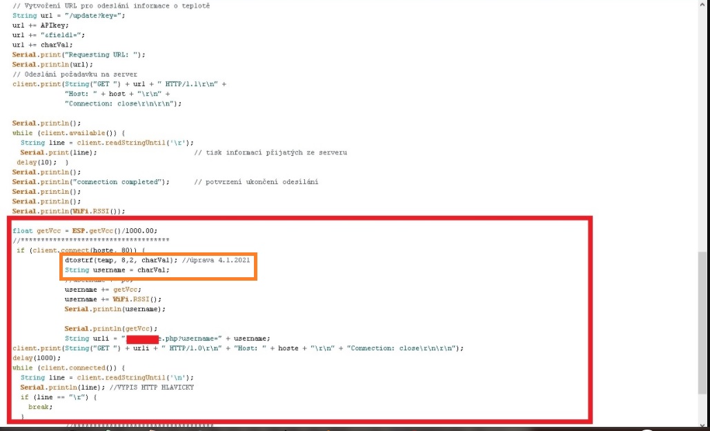

Proměnná temp která je získána výše v kódu díky
 Velikost:  104.32 kB
 Zobrazeno:  94 krát
FHonza
Založen: Nov 20, 2012
Příspěvky: 1453
PříspěvekZaslal: ne leden 10 2021, 14:48    Předmět: Citovat
OK. Ale stejně pořád script PHP dostane v $_GET["username"] hodnotu, jejíž význam mně uniká. V jedné proměnné máš string, který je složen z velikosti teploty, napájecího napětí a síly WiFi signálu. Bez žádného dalšího oddělovače. Nerozumím tomu, jak to chceš v PHP scriptu dekódovat. Proč každou hodnotu nepředáváš v samostatné proměnné ?

Protože jsem to okopíroval tu část kódu který je nad červeným rámečkem a php skript co mám na webovce je takový to

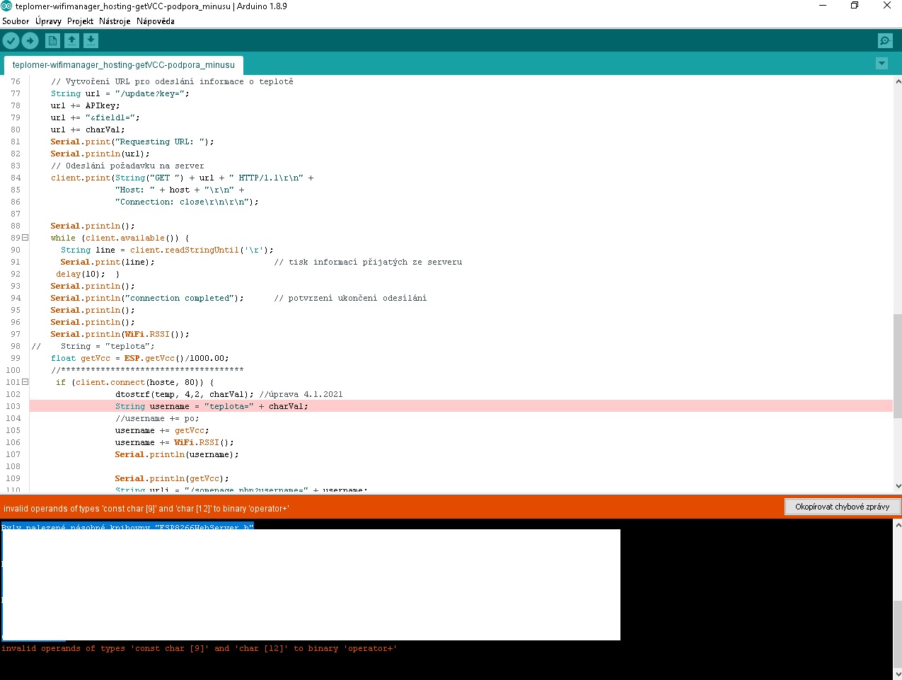

Mě se jedná o jak to napsat do ESP8266
server/moje.php?parametr1=nazdar&parametr2=bazar&parametr3=lazar to nevím, jinak na seriáku mě to
dává /somepage.php?username=-127.003.38-47
což je v pořádku (nemám tam připojené teplotní čidlo ) ale ve výpisu mě ten znak mínus chybí 127.00C, 3.38Volt, -47dB 14:12:14 14/01/21 a když upravím dtostrf(temp, 4,2, charVal); dám tam místo 4 tak 8 tak se ten php skript neprovede Embarassed díky
FHonza
Příspěvky: 1453
PříspěvekZaslal: čt leden 14 2021, 19:49    Předmět: Citovat
No jasně že ze na sériový port to jde včetně znaku '-'. Mínus ti vyhodí až php funkce preg_match. V tom vzoru regulárního výrazu nemáš mínus jako povolený znak. Nejmíň práce je ten vzor opravit. Vzor patří mezi ty jednodušší. Tady je popis. Ale s přidáním dalšího parametru nebo změnou formátování na vstupu ho budeš muset opravovat znovu.
dtostrf(temp, 4,2, charVal); to se stačí podívat do nějaké dokumentace, co ten druhý parametr znamená. Ten skript se "neprovede", protože v proměnné $matches bude prázdný seznam. Nenajde se žádná shoda se vzorem (protože jsi přidal další znaky do proměnné charVal). A to tam nemáš ošetřené, předpokládáš že má vždy alespoň tři pole.
Fakt neumíš spojovat řetězce do jednoho ? Vždyť to v té ukázce máš. Stačí tam dopsat něco takového:
kód:
String username = "teplota=" + charVal;
username += "&vcc=" + String(getVcc);
username += "&rssi=" + String(WiFi.RSSI());
String url = "neco.php?" + username;
Promiň, ale přijde mi že absolutně netušíš o čem to je.

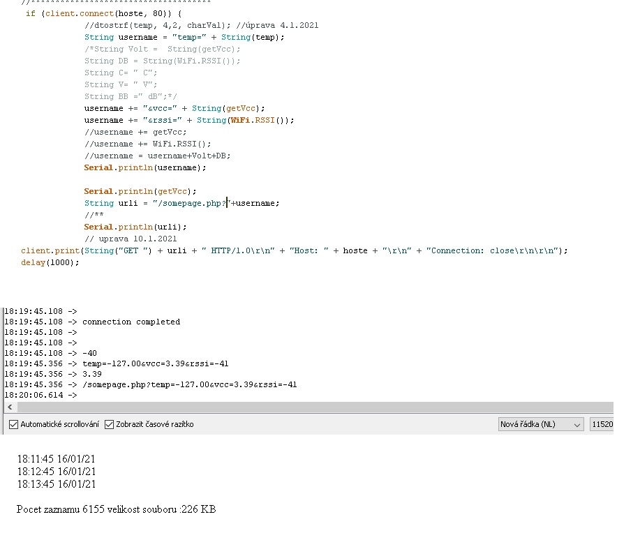

Po částečné úpravě v projektu je takový stav, co se týká
preg_match('/(\d+\.\d{2})(\d+\.\d{2})(-\d+)/', $sez, $matches);
je tam zahrnuto i "-" ? díky
 Velikost:  187.16 kB
 Zobrazeno:  116 krát
FHonza
Příspěvky: 1453
PříspěvekZaslal: pá leden 15 2021, 12:21    Předmět: Citovat
Není, neboť ten regulární výraz máš stále úplně stejný. Na testování použij třeba následující skript, který budeš spouštět na svém lokálním serveru:
kód:
<?php
$s='-127.003.38-47';
$r='/(\d+\.\d{2})(\d+\.\d{2})(-\d+)/';
preg_match($r, $s, $vysledek);
var_dump($s);
var_dump($r);
var_dump($vysledek);

Já jsem zkoušel ten druhý způsob a to přiřadit v do volání php skriptu parametry
kód:
                 String username = "temp=" + String(temp);
                 Serial.println(username);
                 Serial.println(getVcc);
                 String urli = "/somepage.php?username=" + username;
                 Serial.println(urli);
na sériáku mi to dá
/somepage.php?username=temp=-127.00&vcc=3.39&rssi=-44
ale na serveru v surových datech jen je
temp=-127.00
Já na tom trávím už hodně dlouho a zapomínám dělat práci kolem domu odhazovat sníh a tak dále Very Happy díky

FHonza
Příspěvky: 1453
PříspěvekZaslal: pá leden 15 2021, 14:13    Předmět: Citovat
máš tam navíc username=
markoni
Založen: Oct 30, 2006
Příspěvky: 2310
Bydliště: Poblíž Zlína
PříspěvekZaslal: so leden 16 2021, 16:06    Předmět: Citovat
FHonza napsal(a):
username = username+Volt+DB; to tam musím mít jinak to bere jen první parametr poraď jak do toho řetězce přidat pojmenování parametrů ? já když tam přidám username = username+"C"+Volt+"V"+DB+ "dB";tak se na seriáku vypíše celá řetězec ale neprovede se php sript na serveru Embarassed díky
