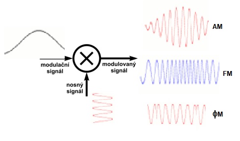

Nosný signal = signál který nese infomaci která je pro nás důležitá pro příklad audio vlna
Modulátor = kus elektrotechniky který dělá modulace(vlastně jenom krabička elektroniky)
Modulační signál = signál který ovlivní některý parametr nosného signálu(frekvence, fáze, amplituda atd...)
Modulovaný signál = výsledný signál modulátoru
 Velikost:  10.17 kB
 Zobrazeno:  235 krát

popsal jsi to hezky a kde je ta otázka ?

no právě jsem si nebyl moc jist zda jsem to popsal dobře a jestli to chápu dobře no tak jsem čekal že mě třeba někdo opraví nebo tak no tak díky

Samozřejmě můžeš k různým druhům modulace na netu najít více podrobností jak praktických, tak teoretických, ale tady u nás jsme se jednou bavili o amplitudové modulaci, kde je to i graficky - co leze do modulátoru, co z něj, a to včetně oscilogramů a spektrogramů. Jestlito bude pro začátek stačit, tím líp.
Ale je tu dost uživatelů, kteří umí a neodmítnou odpovědět a vysvětlit, když se konkrétně zeptáš.

Informaci nese spíš modulační signál.
Nosná před modulací je jen monotónní sinusovka o požadované (oproti modulačnímu signálu obvykle mnohem vyšší) frekvenci.
Pokud se bude modulovaný signál vysílat v podobě elektromagnetických vln, tak na frekvenci nosné závisí jak se bude signál šířit prostorem, jaké rozměry budou mít antény, čím projde / neprojde. Frekvence nosné je určena i legislativně, v závislosti na modulaci, typu služby, provozovateli, atd.

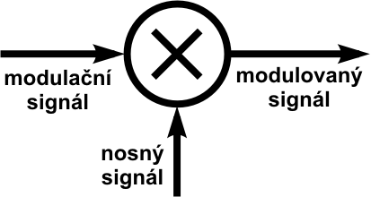

Dovolím si trošku "poopravit" terminologii vzhledem k obrázku:
Nosný signal = signál, který POnese infomaci (modulaci), která je pro nás důležitá; pro příklad audio vlna, data, obraz.
Frekvenci nosného signálu musíme být schopni na přijímací straně zpracovat.
Modulátor = ZPŮSOB PROPOJENÍ modulačního signálu a nosného signálu pomocí změny parametru nosného signálu (frekvence, fáze, amplituda atd...)
Modulační signál = informace, kterou potřebujeme přenést (hlas, data, obraz atd.) kus elektrotechniky, který dělá modulace(vlastně jenom krabička elektroniky - mikrofonní zesilovač, modem, video signál atd.)
Kolečko s křížkem správně znamená ve vf schématech směšovač, což je z principu i modulátor a demodulátor.
Obrázek pochází možná z Wikipedie. K pochopení, o co zhruba jde, jsem trošku poupravil i ten obrázek.
 Velikost:  23.29 kB
 Zobrazeno:  224 krát

jojo tak díky Mikras za podrobější rozbor této problematiky

Na wiki si pletou modulaci a směšování. Tohle někdo napsat, tak s bídou dostane trojku. Nechápu, proč by modulátor musel vždy obsahovat nelineární prvek. On je to spíš problém.
Taky je blbý míchat AM a FM modulaci, to je z principu dost odlišný děj. A opět "pokřivené" varikapy u jednoduché FM modulace oscilátoru dělají spíš problémy. Naopak modulovat ten samý oscilátor AM změnou napájecího napětí taky moc dobře nechodí.
Ale on ho skutečně obsahovat musí, jinak by se ty dva signály prostě jen sečetly a nic by se nestalo. Pokud při AM jedním signálem ovlivňuji zesílení druhého signálu, je to násobení, tedy taky nelinearita (záměrná), byť z běžného hlediska se to tak nejeví.

Tohle platí pro směšovač. Na změnu amplitudy nosné u AM žádnej nelineární prvek nepotřebuješ, když budeš mít rychlou ruku, bude Ti stačit i potenciometr.

Potenciometr (i lineární!) je nelineární modulátor, protože s ním cloumáš sem a tam, derivace výstupní hodnoty mění velikost i znaménko. Lineární funkce má konstantní derivaci, takže by to chtělo nekonečně-otáčkový pot a kroutit rovnoměrně jen jedním směrem. Wink

Mám strach, že se v tom moc mácháme. Nebýt té změny derivace, tak to ani nepohne reprákem (teda jen jednou) u lampovýho AM rádia.
Ok, už mlčím, mám jinou práci.
P.S. Mimochodem, některý definice jsou zavádějící. Nikdo nechce u AM modulace vyrábět nějaký zkreslení, takže amplituda nosné by měla růst lineárně s modulačním signálem a naopak. Já jsem se s tím pral už na vysoké, co je vlastně nelinearita. I když výsledek je součin.

Vidím to tak, že jsme se tu s výkladem modulace dostali někam, kde to podstatu jen zamlží.
Takže znovu k té podstatě: modulace je proces, při kterém přenášená informace ovlivní průběh nosného kmitočtu, a to předem určeným způsobem. Na základě znalosti toho způsobu modulace lze zpětně získat (detekovat) původní informaci.
Tím bych začal.

A to jsme to probrali opravde jen velmi všeobecně. Co třeba takový SSB signál, což je vlastně AM bez nosné, nebo různé QAM a podobné věci pro přenos neakustických informací...
V tématu by se dalo pokračovat rozborem, co by měla ona kouzelná krabička, zde nakreslená jako kolečko s křížkem, pro daný typ modulace obsahovat.
