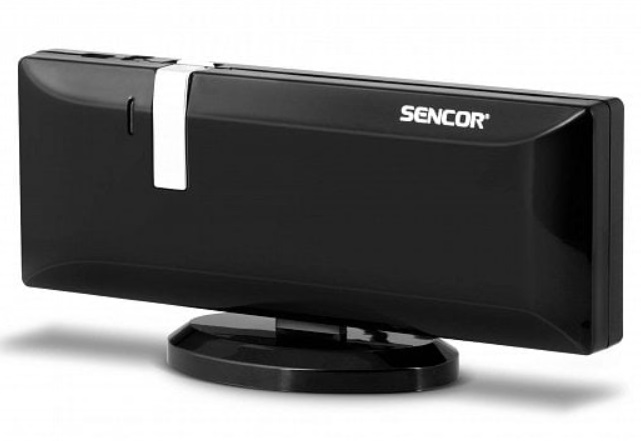

No a z tohoto budou anténáři úplně na větvi.
"Zázračná" anténa Sencor SDA 532 je všesměrová venkovní anténa
Honza - kokúň

Na ty antény se většinou chytí tak leda rýma, když s nimi hledáš signál střídavě c teple a v průvanu. Konečně - to jsme už široce řešili tady
Dobrý výsledek se povedl u antény Sencor SDA510, ta uvnitř jeví náznak, že jde o anténu, a má i jistou směrovost. Pro digitální televizi se ukázala jako použitelná po snížení napájecího napětí z 12 V na asi 6,5 V a chodí napájená 5 V ze settopboxu a poskytuje dostatečně silný signál z vysílače Krásné (73 km, blíže nic na K34 nevysílá).
Výsměchem je to, že se dodnes prodává, ale už ne dvanáctivoltová. Je rovnou na 5 V, jenže má asi o 10 dB menší zisk, než ta původní při stejném napájecím napětí. To, co píšou na krabici, je kec.

SENCOR UVEDL NOVÉ ANTÉNY PRO DVB-T2 S FILTRY PRO 4G/5G
Venkovní „talíř“ Sencor SDA 532 (799 Kč)

PříspěvekZaslal: út březen 23 2021, 10:35    Předmět: Citovat
Vím o dost lidech, co jim to funguje dobře, takže bych to tak úplně nezatracoval.
