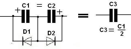

Zapojuje se to takhle:
umělé předpětí
 Velikost:  8.65 kB
 Zobrazeno:  109 krát

Bipoláry se z největší části používají v obvodech se střídavým napětím, často jako levná náhrada svitků, nebo tam, kde by svitek vyšel neúměrně velký.
V obvodech, kde dochází k obracení polarity na kondenzátoru, se používají ty dva běžné v sérii, s těmi diodami, jako nakreslili kluci.
Je třeba zjistit, co je to za obvod.

U ideálního kondenzátoru platí, že nabíjení kondenzátoru C =1F proudem I=1A po dobu t=1s způsobí nárůst napětí o U=1V.
Budu nabíjet sériové spojení dvou vybitých kondenzátorů C1=C2=1F s připojenými antiparalelními diodami po dobu 10s zdrojem konst. proudu 1A. Na jednom s kondenzátorů vyleze napětí na 10V, na druhém bude zhruba 0,7V. Celkem 10,7V.
Normálně (bez diod) by na kondenzátorech bylo dohromady 20V.
Něco je jinak. Kapacita sériové dvojice s diodami není poloviční.

I bipolární kondenzátor jako jeden kus jsou dva elektrolyty v sérii.
I běžný elyt je sériová kombinace dvou elytů, jednoho naformovaného, druhého nikoli.
Přepólovaný kond má větší svod, takže na sériové kombinaci se tak vytvoří potřebné přepětí samo a v provozu tak po krátké chvíli už není přepólovaný žádný z nich.
Diody tomu procesu jen napomáhají, jinak funkce je totožná. V ustáleném stavu jsou prakticky pořád zavřené, tudíž poloviční kapacita platí i zde.
