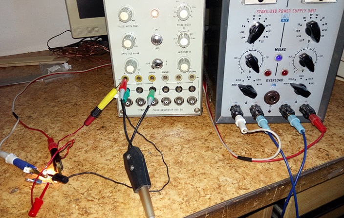

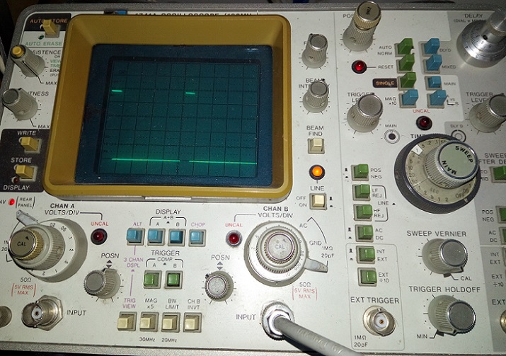

Pánové, díky za info ale potom mě vysvětlete toto:
Zdroj Aritma 26+34V sekce v sérii, tedy 60V, z plusu telefoní žárofka 12V/50mA na BUZ 11 Drain, Source zpátky na mínusu zdroje. Vedle ta samá žárofka připojená na 12V kvůli porovnání jasu.
Do Gainu signál z pulzního generu, perioda 5mS. Aby žárofka svítila stejně jako na DC 12V, tak impulz zapnuto musí být dlouhý 1mS.
To je stejná 1/5 trvání zapnutí, jako je 12V jmenovitýho napětí žárofky 1/5 celkovýho napájecího napětí 60V.
Jen tak pro pořádek, na 0,1mS zapnuto, co tvrdí oponenti a i mnozí zde si žárovka ani nevrzne.
edit: teď jsem si všimnul, že jsem měl přepínač hrubýho napětí levýho zdroje na 0V takže dával je 2V a celkově napájení bylo 36V. Když jsem opravdu dal napájení na 60V, tak na stejnej svit musel být zapínací impuls dlouhej cca 0,7mS. Ale stále jsme blíž u toho, co tvrdím já a hodně daleko co tvrdí oponenti.
