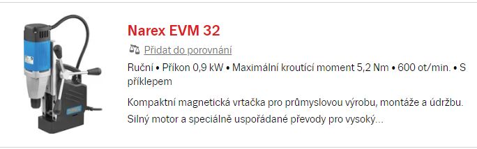

Dá se podle nějakého vzorce spočítat kroutící moment v Nm ?
Příklad:
El. vrtačka, seriový motor, 220V, 50 Hz, 375 W, výstupní otáčky 350 ot / min ?

tady bude spíš problém s tím, jaký má vrtačka výkon. 375W je příkon, z toho je nějaká ztráta na rotoru v ložiskách, potom ztráta energie v převodu no a největší ztráta honěním chladicího vzduchu strojem. A je to dohromady tak 30% a víc hrubým odhadem. Ve vývojové zkušebně NAREXu (nejspíš i u dalších výrobců) se moment na výstupu měří dynamometrem, a to při jmenovitém příkonu a dokonce i při mechanickém zablokování.

Tady bude hlavní problém ten, že asi chce krouťák na výstupu. 350 rpm je zpřevodovaný značně do pomala. I maličkým výkonem udělám velkej krouťák. To z výkonu motoru prostě odvodit nejde. Leda velmi hrubě odhadnout.

Vzoreček M=P/ω se ti může nelíbit, můžeš s ním nesouhlasit, ale to je asi tak všechno, co s tím naděláš.

Teoreticky to je 9,8 Nm. pri 350 otáčkách. Keď však zarátame účinnosť 70% tak to je cca 7 Nm.

Ten můj odhad byl hodně optimistický, když tam bude 5Nm tak bude rád.

Tady máte pro představu, jaká je asi skutečnost
Požádal jsem bývalé kolegy ze zkušebny o parametry vrtačky EV 13, uvidím jestli se ozvou. Pak by byl konec nikam nevedoucím diskusím protože, jak už jsem uvedl výše, k výpočtu momentu by bylo potřeba znát součet ztrát z deklarovaného uvedeného příkonu. A bez dynamometru, kterým se změří přímo moment na hřídeli při jmenovitém příkonu, je vše ostatní jen hádáním.
Na obrázku jsou otáčky naprázdno, při jmenovitém zatížení jsou 450, příkon magnetu jsem nenašel.

Tak tato skutocnost je znacne skreslena. Pri akych otackach je tento moment? Kolko z prikonu berie magnet? Takze nemas ziadne data na vypocet...

Máš tam jak otáčky tak moment. Z toho můžeš vypočítat výkon. Co víc bys chtěl?

Podle mě se to ze zadaných údajů nedá nijak spočítat, otáčky vrtačky se sériovým motorem se hodně mění podle zatížení. Při zvětšování zátěže roste odebíraný proud a tím i moment, zjednodušeně se dá uvažovat to, že sériový motor má konstantní výkon. Udané otáčky budou patrně naprázdno, tedy při nulovém momentu.
