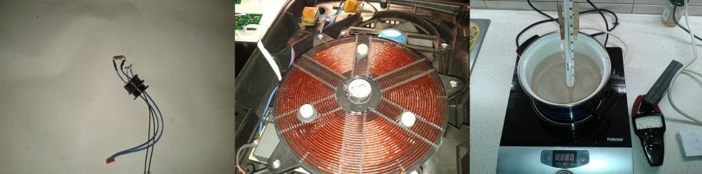

Tak mi to nedalo a dal jsem se do zkoušek. Předmětný indukční vařič jsem už před měsícem rozdělal protože fungoval jenom nad 23°C. Takže jsem mu dodělal topení a už jede. A při té příležitosti jsem si všimnul, že ve středu cívky má teplovodivou pastu přitisknutou na to varné sklo. Taky má volič teploty tak proto jsem napsal, že umí regulovat teplotu. A umí! Dneska jsem to znovu rozdělal abych se podíval co v tom středu je. Je tam tepelná pojistka na 216°C, 10A 230V. A vedle je termistor který má při 10°C 200kΩ a po nahřátí na 100°C (kontrola teploměrem) má 2kΩ. A dále prakticka zkouška.Hrnec s teploměrem a zapnuto na 60°C. Výkon si to nastavilo samo na cca1000W Jinak umí 2000W. Nahřál vodu až do varu a pak začal regulovat. Jako pomalé PWM. Teplota klesla asi na 65°C a to drží. Po zvýšení na 80 zase do varu a potom došlo k regulaci. Takže ten můj tu regulaci má. Sice trochu tupou, ale má. Jinak teplota se dá nastavit až na 240°C.

Ještě jsem si s tím pohrál a dal jsem teplovodivou pastu na střed desky a přiložil hrnec. Nalil vodu a zapnul. Tentokrát nedošlo až k varu, ale projev stejný.

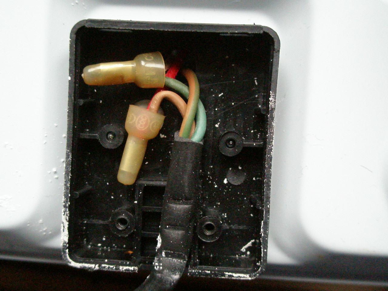

Takže pokračování kauzy "šmejdský vařič" Sad.
Je v něm přerušená tepelná pojistka na 240°C. A já se ptám zastánců té zk...ené a ojebané, a ještě ke všemu podle toho co jsem se tady dozvěděl, obrazek_cenzuraě fungující regulace, co vlastně ani nedrží teplotu a nereguluje výkon podle momentální spotřeby plotýnky jako poctivé staré vařiče s normálním termostatem, jak je to možné, že se vlastně v tom úžasném čínském šmejdu vůbec mohla dovolit si přerušit se !!! Kdepak udělali soudruzi asi chybu ??? Že by se to mohlo přehřát ??? Jak je to možné ??? Zkušebnu to muselo objet velkým obloukem po přímé "bavlněné stezce" z Číny. Už jen ten štítek s údaji je fantastický !!!

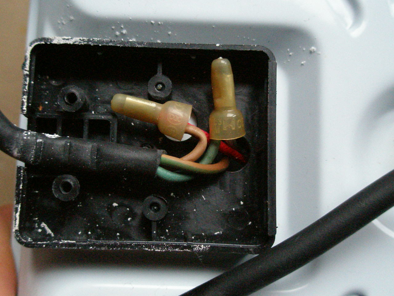

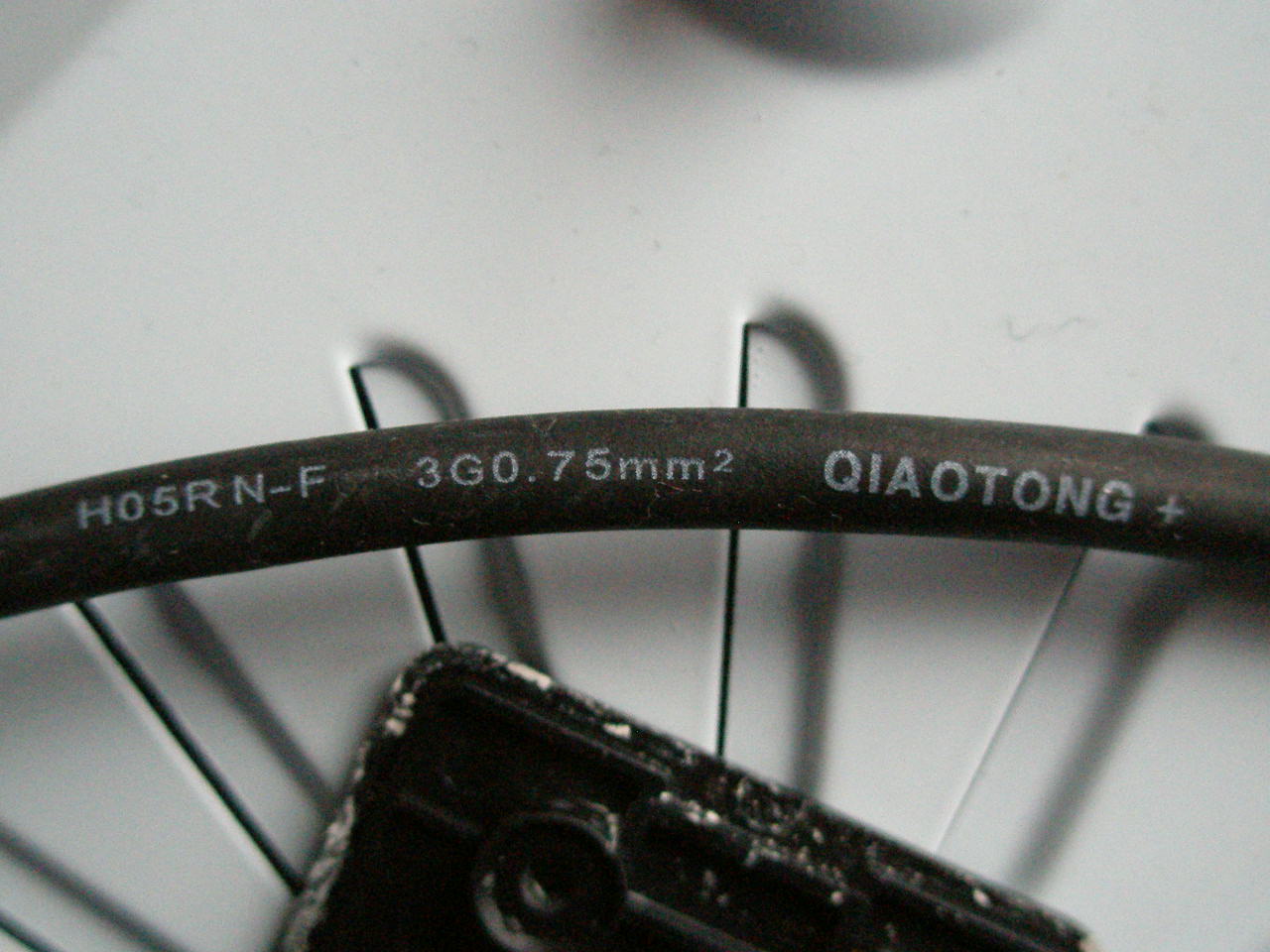

Někdo chtěl fotky kabelu a vodičů. Jsou v příloze. Vodiče jsou tedy fakt slaboučké. Když si odmyslím izolaci, tak uvnitř skoro nic nezbyde Sad.
A omlouvám se za moji neznalost té úžasné novoty v podobě "vytápěného" termostatu. To je opravdu fantastická vymoženost a ojeb číňana na sebe samého. Když by tam dal kus plechu a na něj přidělal jen ten použitý termostat bez obrazek_cenzuraího vytápění, tak ten výrobek bude desetkrát lépe fungující. Jenže to holt číňan nepotřebuje, tak tam složitě vymýšlí "kurvítko".
Skoro bych se i u té Vaší debaty zasmál, kdyby to nebylo spíše k pláči, jak lze dojebat obyčejný vařič Sad.

termit256
Založen: Dec 06, 2007
Příspěvky: 10335
PříspěvekZaslal: út prosinec 08 2020, 23:48    Předmět: Citovat
To zes nepochopil jak to funguje neni zadny cinsky ojeb. Tohle se pouzivalo uz v dobach kdy v cine vyrabeli mozna tak rejzi. Pochop uz konecne ze to neni regulace teploty ale vykonu. Neco jako tyristorovy regulator. Minuly mesic jsme vyhazovali do srotu nejakou komunistickou moru, troubu se 4 plotynkama nahore. Termostat byl jen v jedne a ten podle chlapu ve firme nefungoval snad nikdy. Zbyle tri vubec zadnou regulaci nemely, prepinaly se jen spiraly. To byl teprve smejd co?
Ale za komancu na tom varila pulka naroda ktera dnes vari na indukcnich deskach, jez maji regulaci principialne uplne stejnou (reguluje se vykon, ne teplota). Ze neco nechapes neznamena ze to nefunguje. No a ze ti tam neco odeslo, je to cinsky smejdske provedeni, co bys cekal, coz ale neznamena ze ten oddeleny regulator je nejaka hrozna pohroma nebo co jak se domnivas. Neni to zadna novota jak si myslis, pouzivalo se to pred nastupem elektroniky u vsech aut jako prerusovac blinkru.

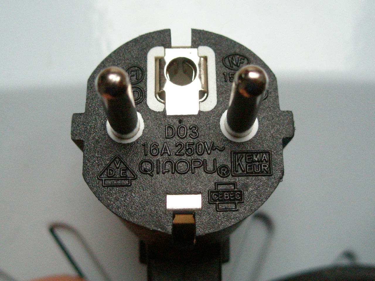

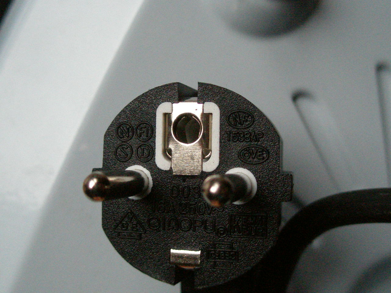

Ten štítek je opravdu zajímavý. Smile A je to tedy Hnůjdaj, nebo "naše pseudoeta"? Logo CE je natištěno teoreticky správně, žádný China Export (samozřejmě těžko hádat, jestli to nějakou zkušebnou a testy vůbec prošlo). Tajemná (pro neznalé) zkratka RoHS je podle mě úsměvná, jelikož vidím jen mechanické spoje a nic pájeného. Čím více zkratek, tím více elektroadidas? Very Happy
