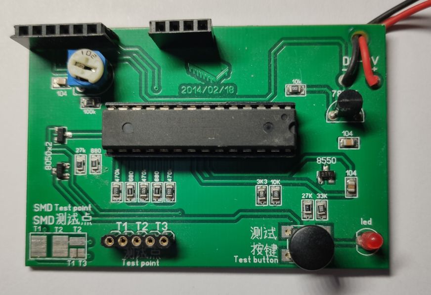

Moc se v tom nevyznám a dostal se mi do rukou tento tester. Je v něm Atmega8L a u kondenzátorů neumí ESR. Šlo by to nějak aktualizovat, aby to tester uměl?

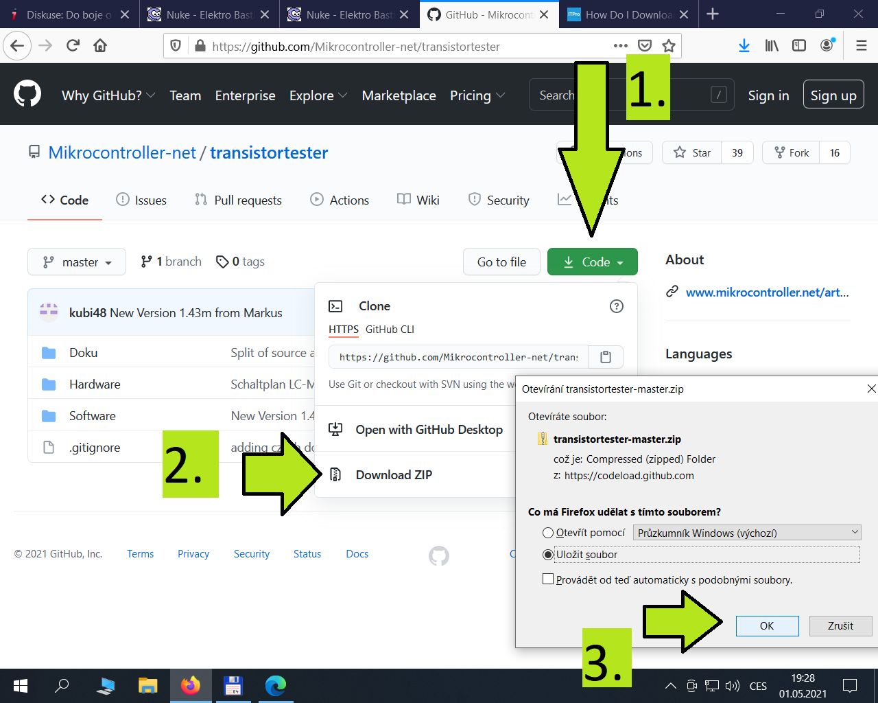

Stahování je trochu divný. https://www.itprotoday.com/mobile-management-and-security/how-do-i-download-files-github
Chvíli mi trvalo, než jsem to pochopil. Takže běžte na "vrchní úroveň projektu", klikněte na zelené tlačítko Code, potom Download ZIP a pak někam uložte zabalenej ZIP soubor...

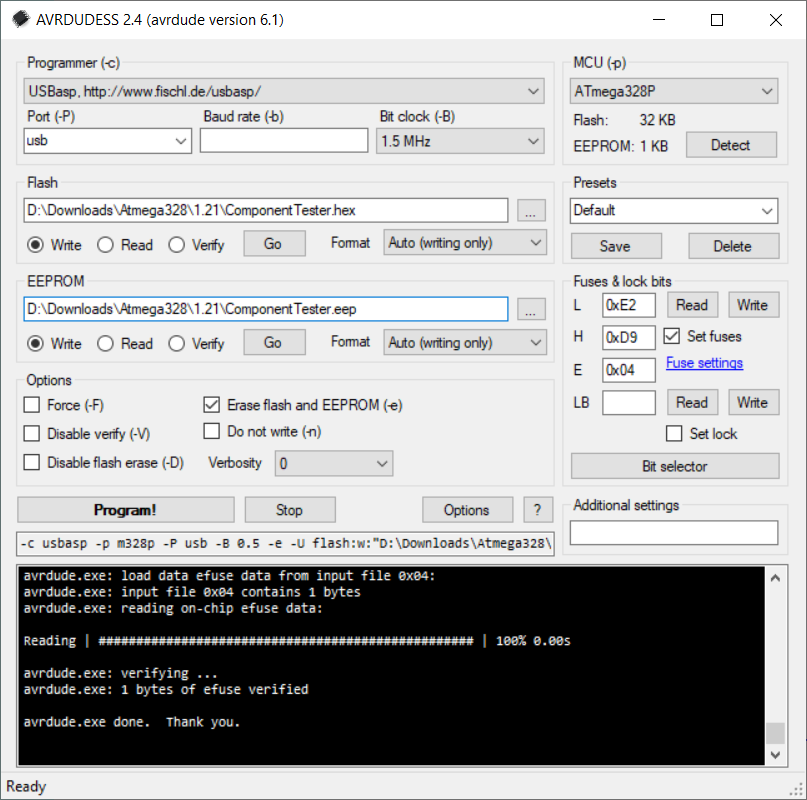

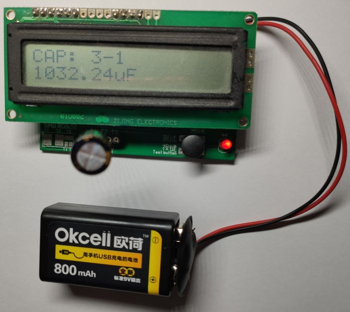

Konečně mi dorazily Atmegy 328. Když jsem zkusil z téhle stránky http://avrtester.tode.cz/index.php?p=firmware verzi od Kübbelera FW 1.12 M328, tak u kondenzátoru 1000u to ukazovalo VEXT 12,1V (extérní volty). U verze od Reschkeho FW Markus 1.21m M328 to detekovalo kondenzátor, ale s násobně menší hodnotou 140u, ale ukázal i ESR 0,11 ohmu.
Původní Atmega 8 naměřila 1040u.
Budu muset objevit správný FW.

Všechny firmware na mé stránce jsou odzkoušené a funkční, možná to má souvislost s níže popsanou chybou.
Jestli tam máš 140u, znamená to, že nemáš naprogramované pojistky a tester jede na 1MHz místo osmi a při osmkrát menší frekvenci je tam osmkrát menší hodnota kondenzátoru. Při měření odporu to bude v pořádku.
nastavení pojistek je na mém webu v sekci firmware dole.

Děkuji za informaci, těch 8x by asi sedělo, hraji se s Atmegama poprvé a pojistky jsem nenastavoval. Zkusil jsem je načíst a L+H se shodují, akorát E je u mě 0x04. Když jsem tam zkusil dát 0xFC, tak to je stejné. S nastavenými pojistkami to načítá strašně rychle (hodnotu to zobrazí na pár milisekund) a kondenzátor to vyhodnotí jako diodu.
Přidávám screenshot AVRDUDESS.
P.S. Z téhle stránky https://www.engbedded.com/fusecalc/ jsem zkusil nastavit pojistky podle ATmega328P 0x62 + 0xD9 + 0xFF nebo 0x07 (podle popisu) a už to měří pomaleji, ale zase blbě.

Jak jsem již psal, pojistky jsou na webu v sekci firmware, pro Tvou variantu bez krystalu to je takto: Interní RC osc 8MHz - lfuse:0xe2 hfuse:0xd9 efuse:0xfc

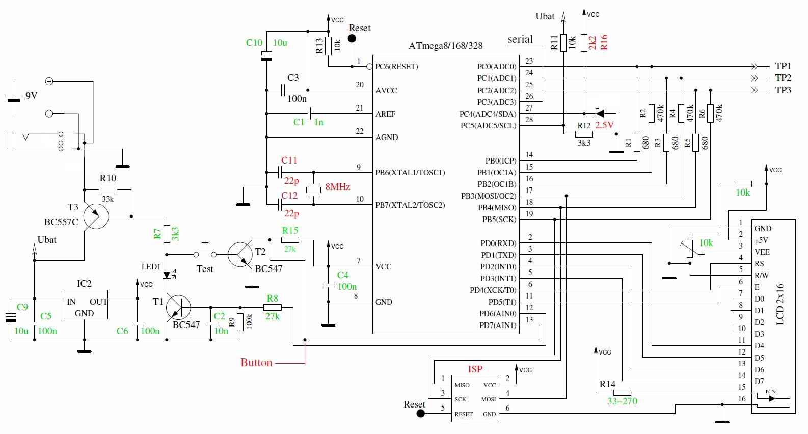

Teď jsem si všiml, že je na DPS jedna chybka, při použití ATmega 168 /328 musí být mezi vývody 20 (AVCC) a 22 (AGND) co nejblíže MCU blokovací kondík M1 a vypadá to, že je až napravo od tranzistoru 8550 a to je fakt daleko, to dělalo problémy i když byl o hodně blíž. Zkus ještě jeden napájet přímo mezi tyto vývody a z té fotky také nevidím jestli je mezi 20 a 22, nebo mezi 21 (AREF) a 22 pokud je ale mezi 21 a 22, tak ho vyhoď, tam má být kondík 1n, viz schéma, to potom dělá bordel při měření velkých elytů, protože se nestíhá přepínat AD převodník.
