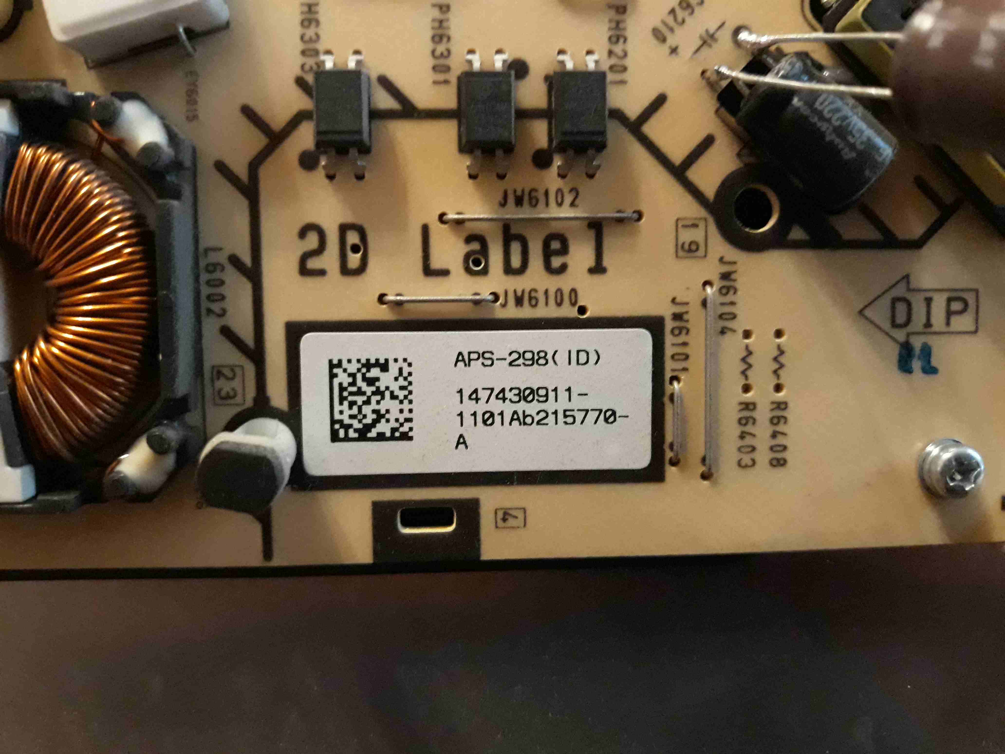

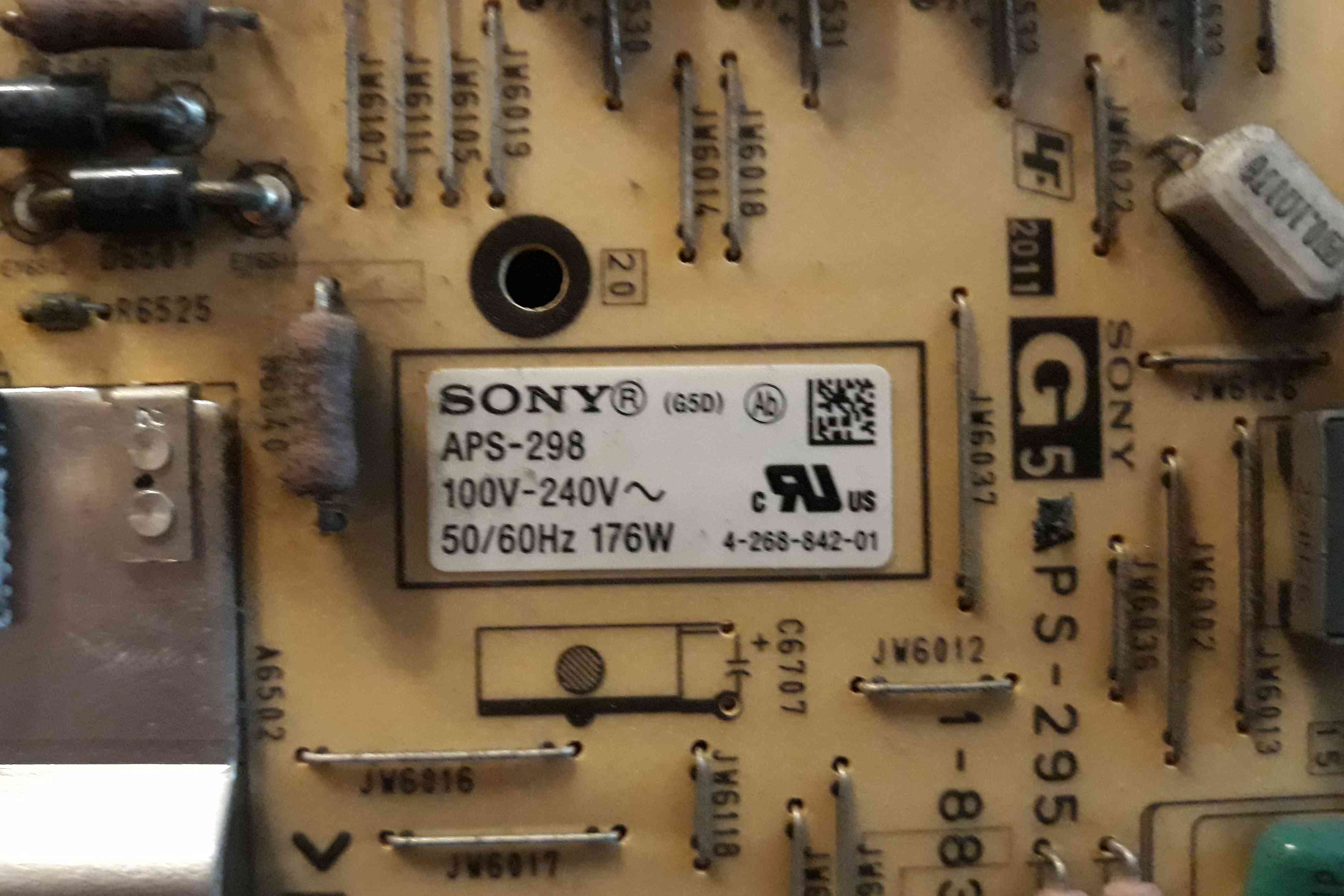

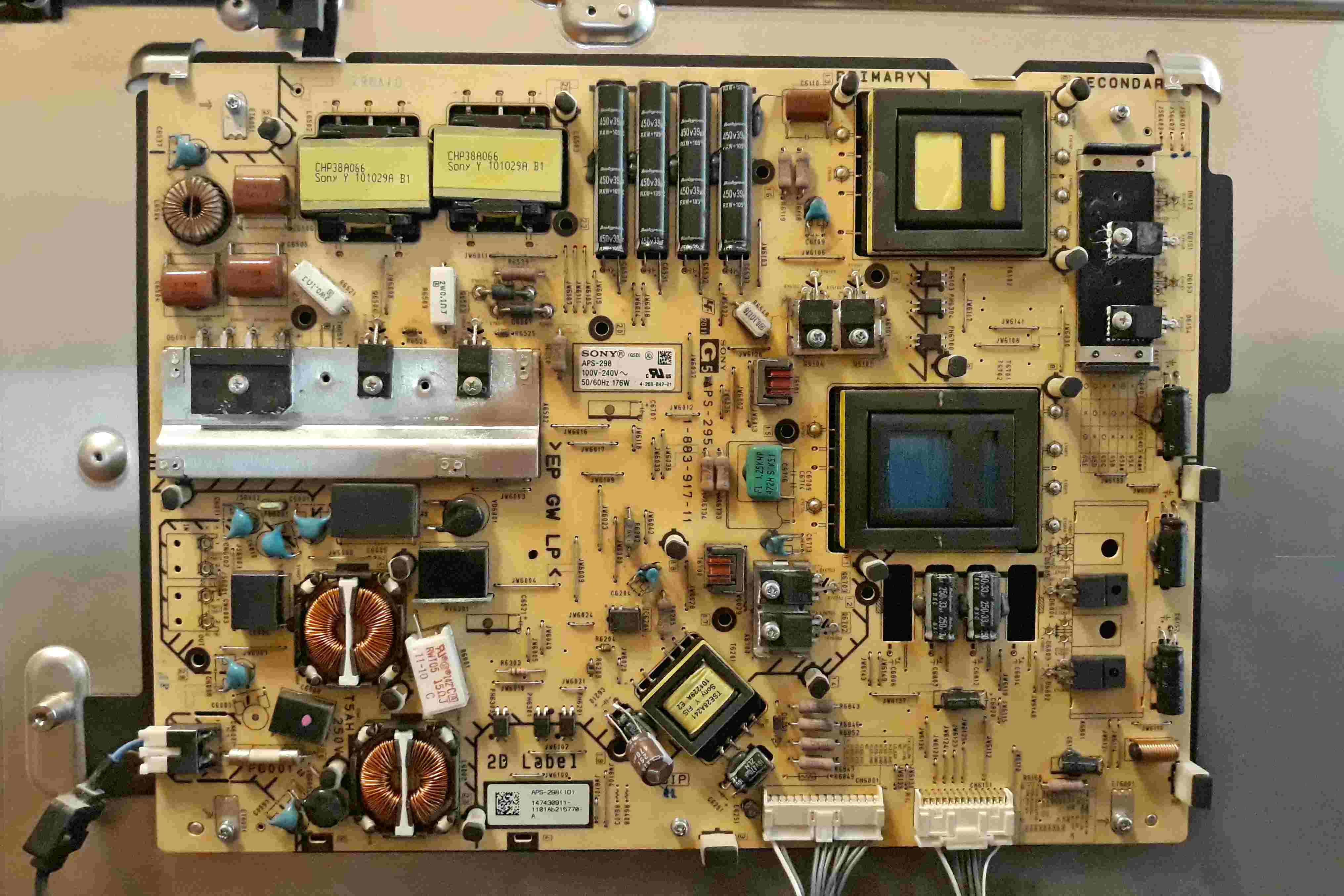

Zdravím. Trápím se s touto TV, problém je se startem zdroje ze standby. Někdy nenastartuje a vybliká chybu (2x). Standby zdroj 3,3V ok, Power on z main 3,3V ok, 12,5V pro main ok, pfc 379V, ve stb 320V. Chyba je sporadická, někdy ihned nebo napodruhé se rozjede, někdy se musí tv vytáhnout ze sítě. Sháním zdroj desku, kdyby někdo měl, nabídněte. Děkuji

Zkontroloval bych všechny elektrolyty na ESR a kapacitu. Vidím ,že už byl kondenzátor pozice C6210 povýšen na vyšší kapacitu, tudíž zde již někdo hledal závadu. Ovšem ten původní spodní může mít vysoký ESR. Nevím v jakém je zapojen obvodu ,ale může být příčinou závady například špatného startu zdroje. Může sloužit pro filtraci optočlenu apod.

Pozice C6210 je větev cca 14V ze standby zdroje na primár. straně, napájení CXA3811M, optočlenů, relé atd. Druhá větev je 3,3V pro sek. stranu.

Koukni na ty dutý nejty na diodách a výkonových trandech. Já jich měl nedávno v starým Soňáku pár utržených proti mědi. Asi léta pnutí od teplotních změn.

V první řadě bych to udělal, jak psal bardot13. Takže vydělej ten nesmysl 470M/25V přilepený k tomu 220M/35V a oba proměř na ESR.

Ten nesmysl jsem tam dal já, nový Low ESR na zkoušku, ten původní je dle zajícometru taky ok. TV když jede, tak drží, ale po vypnutí ve standby po 5min odpadne relé a z tohoto stavu se jí nechce.

sváry vypadají dobře, přepájel jsem jich pár olovnatou pájkou ale bez efektu

Díval jsem se na ten první obrázek, ale nejde tam nic přečíst. Jak jsi to dokázal zbytečně komprimovat na velikost 44 KB a velikost bodů 400 x 267? Stačilo by něco 800x500, ale čitelné a do 300 kB.
pinkey
Založen: Jul 20, 2007
Příspěvky: 247
PříspěvekZaslal: út listopad 24 2020, 16:21    Předmět: Citovat
@p32
obrázek má 280kB. klikni na něj a on se otevře v plné velikosti 280kB. Když uložíš tu miniaturu, tak má těch 45kB.
Příspěvky: 16545
PříspěvekZaslal: út listopad 24 2020, 17:28    Předmět: Citovat
Klikl jsem na něj už po desáté a zvětšil a furt je to jen zvětšená mazanina. Asi tomu tedy nerozumím.

https://elektrotanya.com/sony_KDL-46EX720_KDL46HX820_Power_board_1-883-917-11_APS-298_[sch].pdf/download.html
