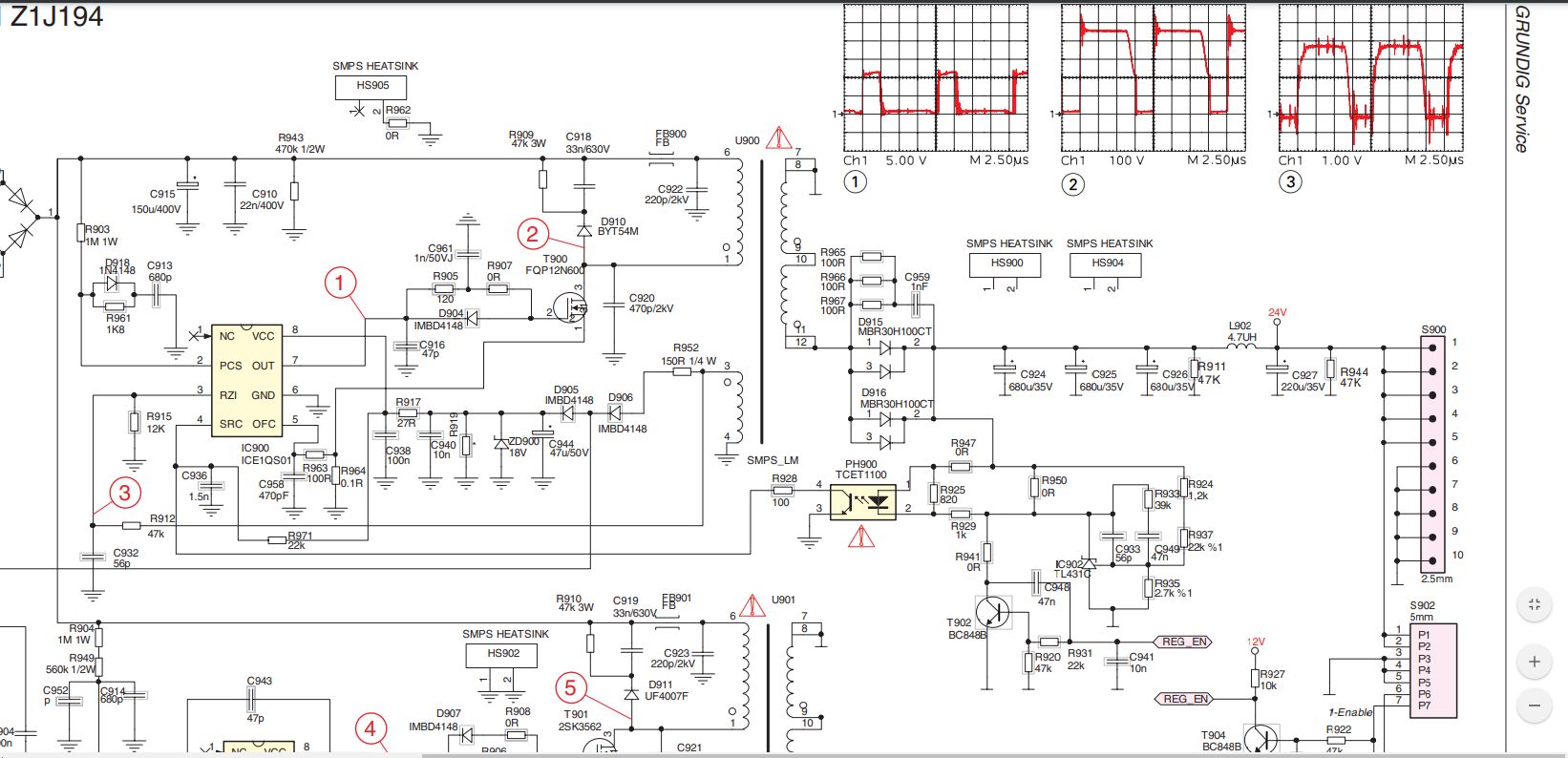

Dobrý den, po destrukci MOSFETu T900, jsem měřením nalezl více vadných součástek včetně samotného optočlenu TCET1100 (ph900) .
BOhužel nemám tento stejný typ.. Mám jen TCET1109 , který má jiný poměr CTR.
TCET1100 = CTR 50 % to 600 %
TCET1109 = CTR 200 % to 400 %
Pak mám už jen klasiku PC817 ale ten má menší IF.
Mohl bych použít v tomto zapojení ten optočlen TCET1109 prosím ?

Náhradu můžeš použít, regulace je značně ostrá a na CTR téměř nezáleží. Navíc tvá náhrada má menší toleranci ležící uvnitř intervalu originálu, takže se nedopouštíš ničeho špatného.

Ještě dotaz ,při výběru náhrady optočlenu se musím řídit hodnotou CTR a Ic,If, Vr a ještě něčím? Ta CTR tedy záleží na konkrétním zapojení .. : Rolling Eyes

Tyhle zpětné vazby stabilizace výstupního napětí jsou dělané na jedno brdo, výstup je přes optočlen opřený dost natvrdo o referenci s TL431 a výstup optočlenu pak čte celkem malým proudem (tedy bez nároku na velké CTR) řídící IO. Takže to bude chodit prakticky s jakýmkoli běžným optočlenem, nejsou na něj žádné extra nároky a tolik se zase jednotlivé typy od sebe neliší. Optočlen samozřejmě musí vyhovět izolačně kvůli bezpečnému oddělení sekundáru zdroje. Chodil by v pohodě i ten PC817, jeho menší If je vzhledem k R929 pořád velmi vysoko nad pracovním proudem.
