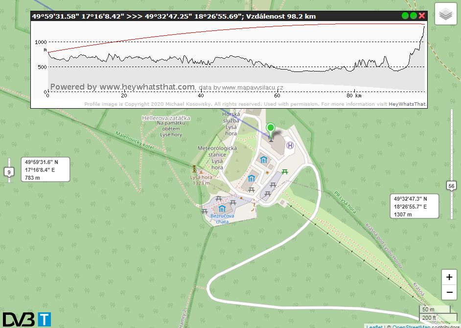

Pokud je na příčině echo nebo preecho a úhel vysílačů je jak píšeš 20-30° tak lze použít druhá anténa. Zapojení je tak jakoby paralelně. Ta anténa se musí umístit a natočit hodně přesně. Tím dojde k odečtu toho rušivýho signálu. Někde jsem četl, že na to existuje vzorec pro výpočet. Nikdy jsem to nepočítal, vždy jsem echo odstraňoval pomocí měřáku. průser je v tom, že pokud chytáš jednou anténou všechny muxy, může se stát, že odstraníš echo na jednom a rozjebeš si ostatní Sad . mnou popisovaný postup používám většinou v bytovkách, nebo panelákách, kde na ten kritickej mux použiju sólo anténu ( teda soustavu antén Laughing ).
Jinak někdy pomůže dát anténu o pár metrů vedle, ale zase je to o měření Rolling Eyes

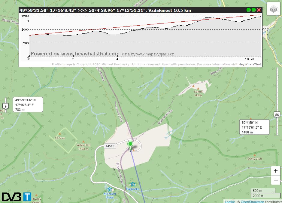

Zkusit anténu na Praděd, jestli alespoň málo kvalitní ale nerušený signál
Jít koupit parabolu (TV má vestavěný satelitní tuner)m, ale bez drahé karty je to jen pro ČT 24, ta ale jde (blbě) i na PC
Příspěvky: 12583
PříspěvekZaslal: st listopad 18 2020, 23:49    Předmět: Citovat
jjilek napsal(a):
Zkusit půjčený jiný kvalitní set-top
Zkusit yaginu
mohlo by fungovat i obyč. síto, ale jen se symetrákem !!!
a otočit na Praděd, tím bych začal.

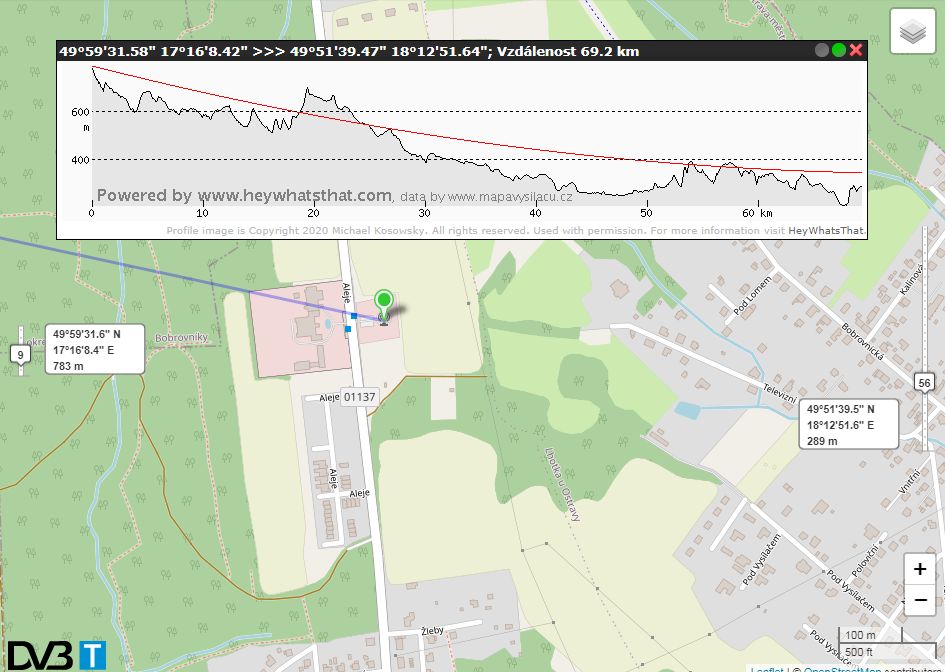

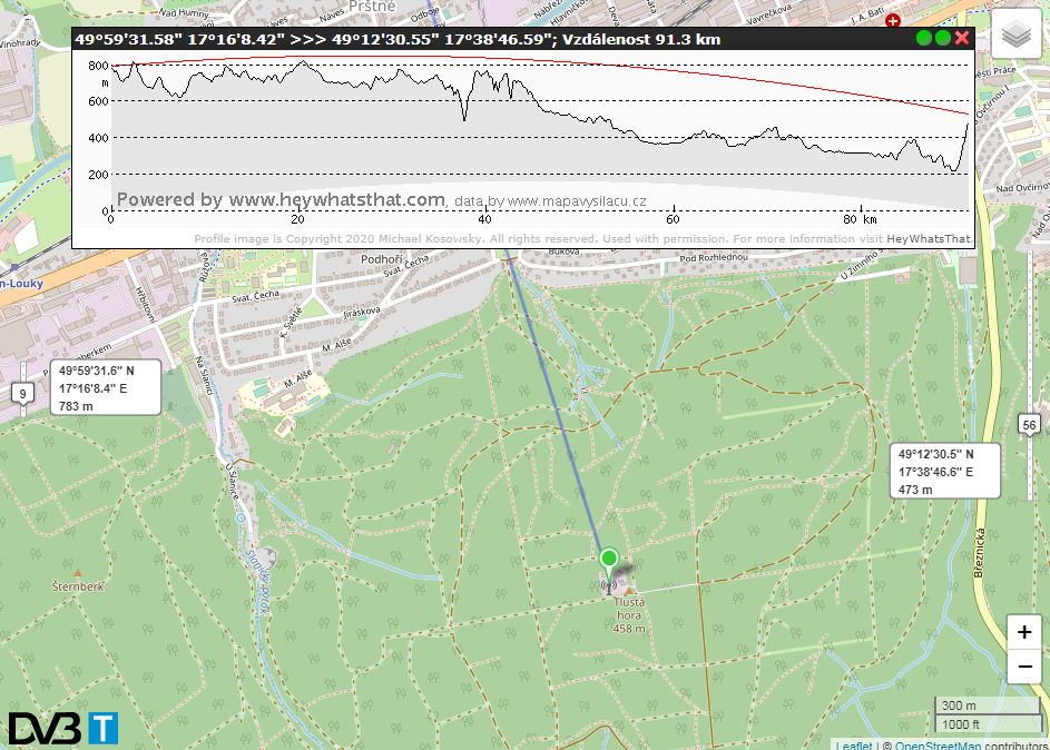

Večer jsem si udělal podobný obrázek, jen mám strach právě z těch pár metrů přes Vysokou Holi. Jdu na to, jen musím upevnit na krov na opačné straně chalupy držák na anténu, už jsem si jej přivezl i s 10 m koaxu. Ještě ale nejprve přesunout parabolu od netu, technikovi od poskytovatele se nechce přijet, mám to zkusit sám. V současné době se všechno blbě kupuje, tak je to na dlouhé shánění.
Z dalšího obrázku vidím, že mám v přímé viditelnosti jen Lysou Horu. Ještě nevím, jak vysoký je stožár v Hošťálkovicích. Už jsem to našel, 184 m.

Sice neznám přesné umístění chalupy, ale tipuji někde kolem Moravic či Nové Vsi. Tam bych se nerozpakoval zkusit tu anténu bez zesilovače a klidně ji spustit níž, a chytit to, co se "přes hřebem odštíplo" z prostorové vlny podle povrchu od Pradědu. Jeho vysílací výkony tam totiž nejspíš budou pro každý anténní zesilovač hlavním zdrojem přebuzení, i když ho máš "za zády". Ono se to umí odrazit od čehokoli..
