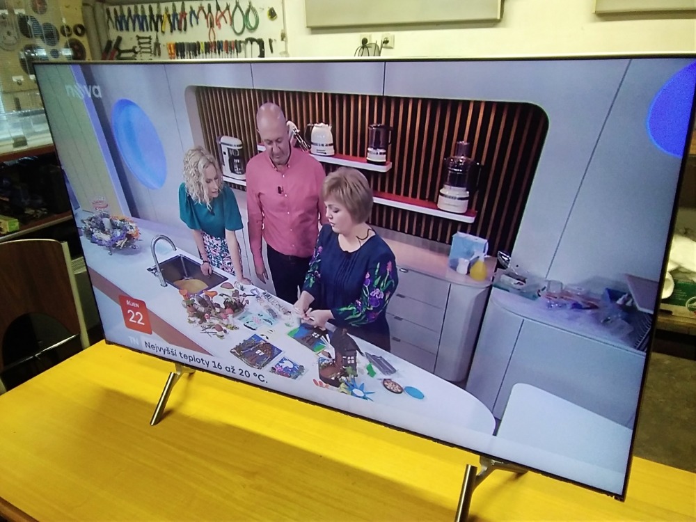

PříspěvekZaslal: čt říjen 22 2020, 9:17    Předmět: Citovat
Za studena

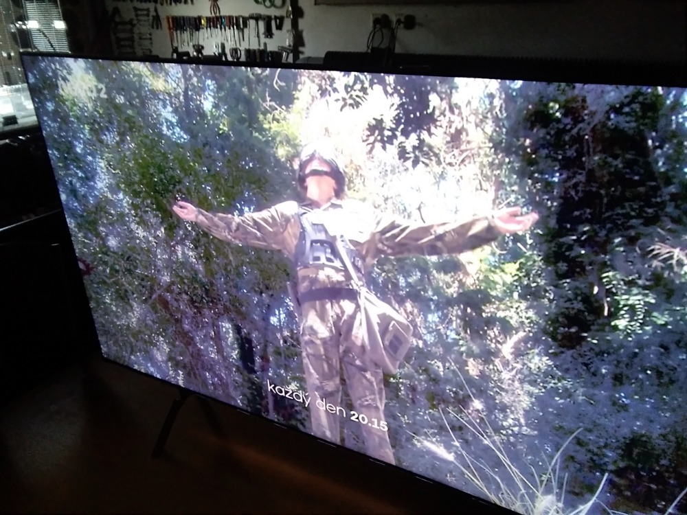

PříspěvekZaslal: čt říjen 22 2020, 9:18    Předmět: Citovat
Po zahřátí

Příspěvky: 16545
PříspěvekZaslal: čt říjen 22 2020, 20:55    Předmět: Citovat
Co tak tam prostě dát nějaký dobrý větrák na ověření, že je to jen v tom přehřívání (a nechat zadek otevřený)?
Jinak ta deska, co jsem dal odkaz, tak je stejná jako ta tvoje. To, že je pro řadu 8000 nebo stejnou s jinou velikostí (většinou vedlejší) úhlopříčky, tak je v pořádku. Jednu desku prostě používají do více typů TV a najdeš ji třeba i u jiného výrobce s jiným názvem TV. Problém by měl být asi jen v tom přehřívání, ale nikde není napsáno, že ti to po čase nebude dělat jiná deska taky. Už to tady kolem této a podobných desek bylo vícekrát popsáno, takže pokud budeš hledat, tak to určitě najdeš. Výhoda je ta (zatím), že za studena to jede ještě normálně, takže ve "studeném" stavu bys to mohl zkusit udržet déle (s otevřeným deklem) a pomocným chlazením.
Pokud by to moc nepomohlo, tak novou desku a zkusit tuto spravit do rezervy. Fén na to stačit ale nebude.
