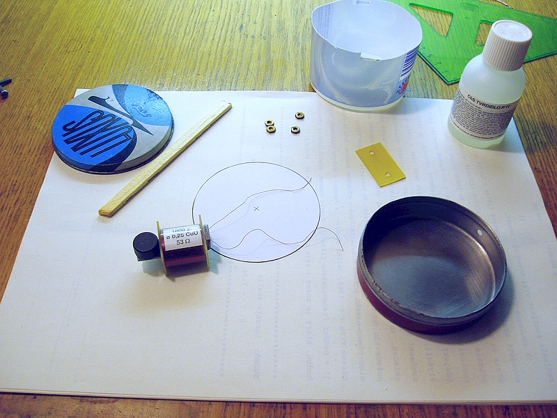

V Šolimově sluchátku jsou nějaké plechy z EI jádra, přesněji z částí I, byla s tím nejmíň práce.
Jinak je na těchto návodech dobře vidět, jak se to všechno posunulo ke konzumu. Dneska toho buldozery hrnou hory na skládky, elektroakustické měniče nikdo vyoperovávat na bastlení nebude. I když je fakt, že Škoda tím kromě finanční nedostupnosti pro malý bastlíře sledoval i výukový hledisko.

U telefonu je to věc celkového návrhu a hovorového trafa, u Škody měli kluci sluchátko údajně 100 Ohm. Proč právě tolik, už nám Škoda neřekne, ale dovedu si představit, že sehnat vodič a navinout mnoho tisíc závitů se mu oprávněně zdálo pro školáky nereálné. S přímým zapojením ke krystalce se nepočítalo a na ty jejich 102NU71 z plochý baterie to stoohmový sluchátko bylo akorát.
Zkoušel jsem vyrobit i vysokoohmovou verzi, ale nesehnal jsem už original krabičku.
